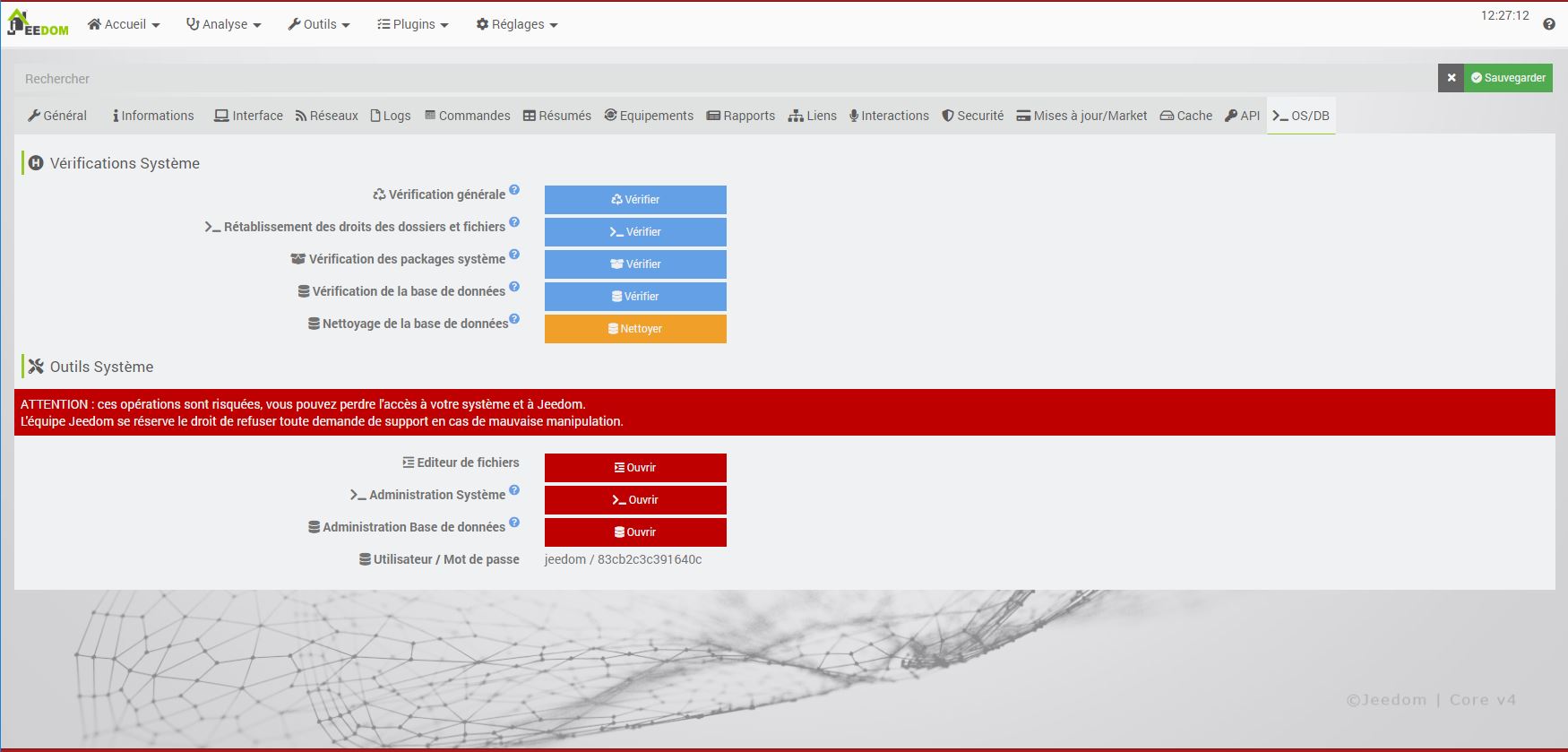

A tout hasard tu peux essayer de remettre les droits sur les fichiers à plat avant d’installer un widget via le plugin.
De mêmoire il faut aller dans système->configuration, onglet os/db et « remettre les droits sur les fichiers »

il faut cliquer sur le bouton en face le texte Rétablissement des droits des dossiers et fichiers

Je viens de rétablir les droits des fichiers, c’est fait et j’ai sauvegardé. Et maintenant?
