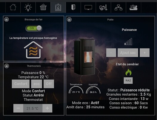

Voici ce que ca rend en visuel :
poele

Le suivi du nombre de sacs, c’est pas le paramètre le plus compliqué, on le vois pas sur la capture, mais, le niveau de granulés dans la trémie et plus précis et compliqué à étalonner.:grin:

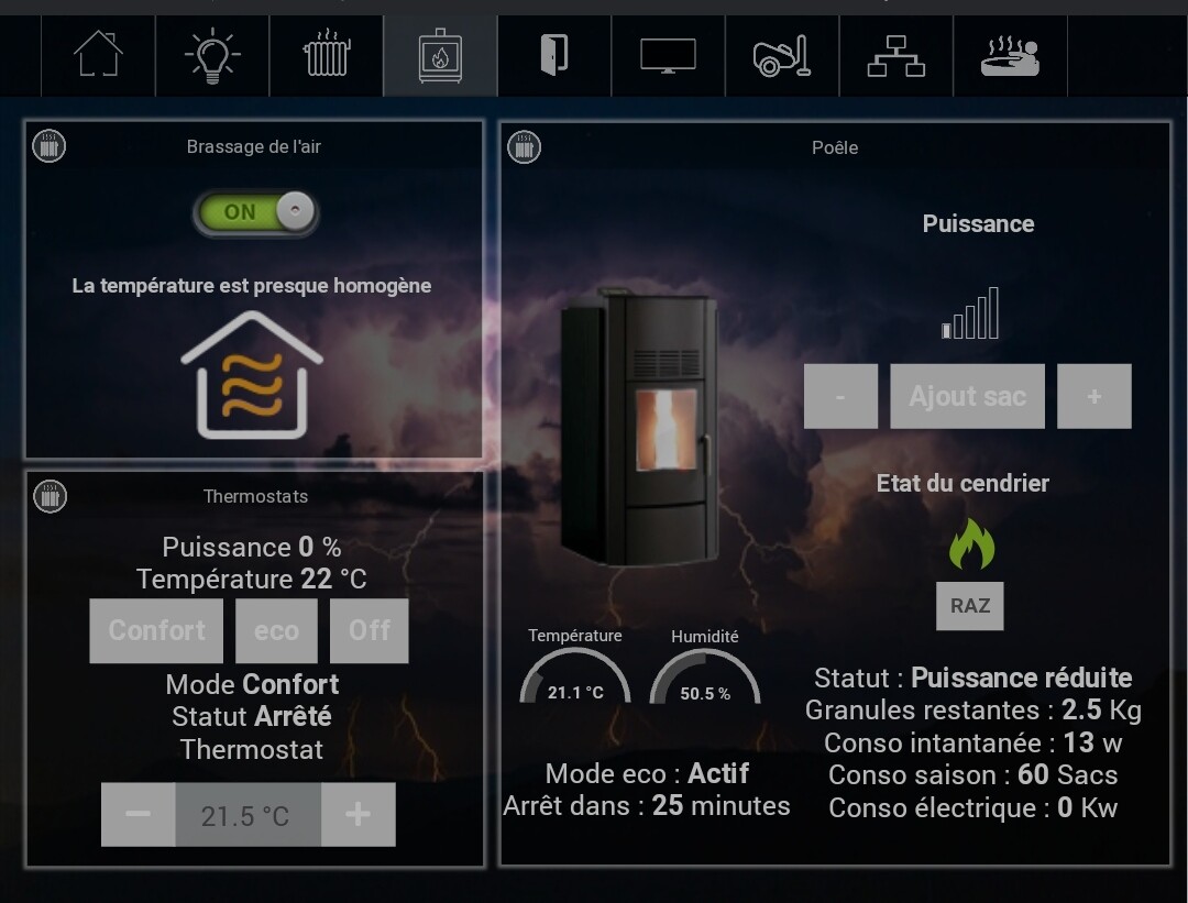

Pour finir par le visuel, au début j’avais récupéré deux icônes sur un vieux widget, je les aient un peu travaillés et ça fini par un widget avec des images animées qui m’affiche les différents états du poêle.
Je peux déjà m’engager à publier le widget du statut binaire que tu pourras associer au contact simplement.
Quand j’aurai fais le point avec la v4 que je n’ai pas…je publierai la version multi états.

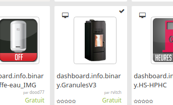

Je viens de publier le widget info binaire sur le market compatible V3.(categorie energie)

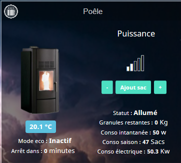

Moi j’ai repris les visuels et avec la v4 ça donne grave .
J’ai ajouté un suivi de l’état du cendrier.

Comment tu as fait techniquement pour le suivi de ton cendrier ? C’est top
