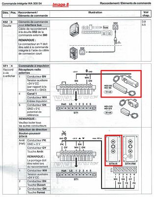

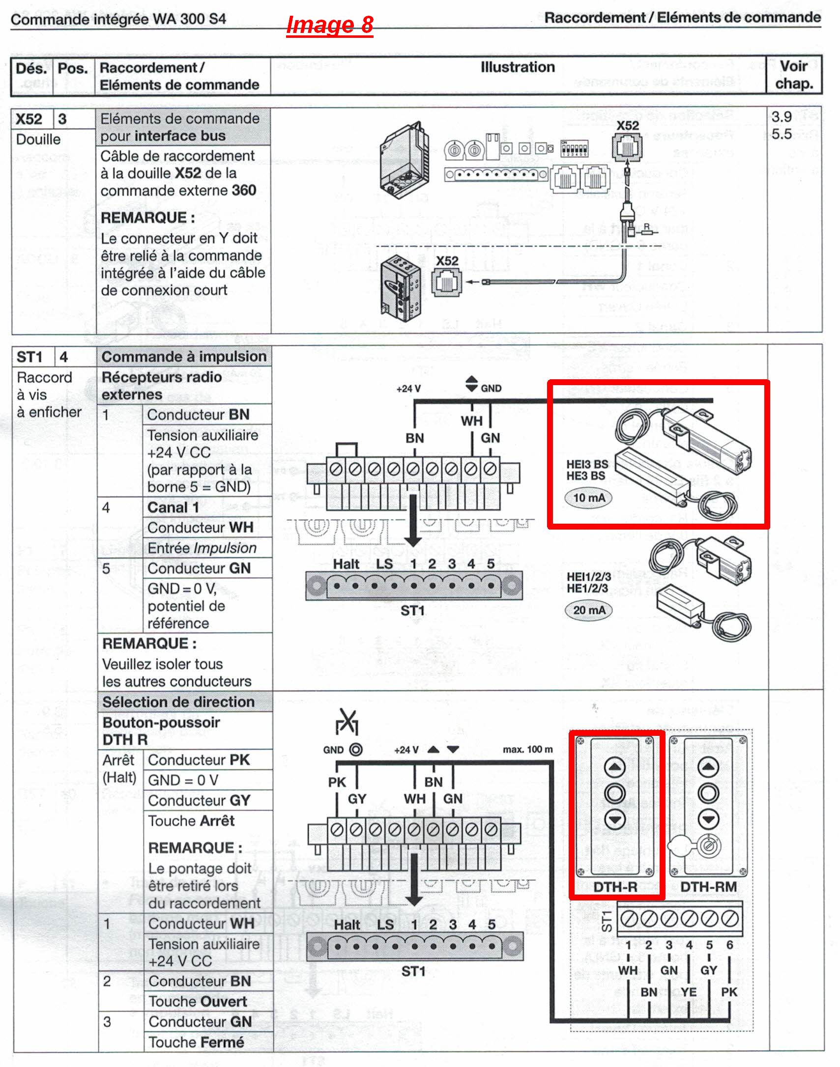

je me suis mis à lire la notice (Motorisation sur l’arbre WA 300 S4) « comme il faut », je suis dans une configuration avec un récepteur radio pour les télécommandes et le boitier 3 touches à impulsion dans le garage.
Tout cela branché directement sur le connecteur de la commande moteur (ST1)
Ce qui m’interèsse ce serait de mettre un contact sec au niveau du récepteur radio à la place du boitier de commande 3 touches (Donc ne plus utiliser la méthode relais inverseur + relais NO).
Montée, descente, arrêt,(comme préconisé par @Mips) tous cela avec un seul relais au lieu de deux.

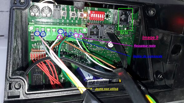

Voici le branchement actuel du moteur.
J’ai mesuré une tension de 3v au repos sur les bornes du commun et des commandes (montée, descente, impultionnel recepteur radio) et une tension de 24v (temporaire évidement) à chaque action de manoeuvre avec boitier ou télécommande.
Y a t’il un risque de mettre mon relais (contact sec) de commande impulsionnel sur les bornes 5 (GN) et 4 (WH) pour que l’action se fasse ?
