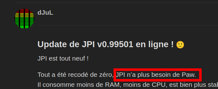

Cela fait longtemps que JPI est autonome et n’a plus besoin du serveur PAW.
De même, depuis les dernières versions, JPI est capable de communiquer avec Jeedom via les protocoles HTTP et MQTT.

Bizarre, j’utilise la dernière version de JPi et quand je regarde l’adresse ip utilisée pour atteindre les interactions de jeedom, c’est l’ip du serveur paw du téléphone qui est indiquée
Mais JPi utilise peut-être une autre URL en interne
0.99553 ?
:thinking:
JPI n’utilise plus PAW depuis fin 2021.
