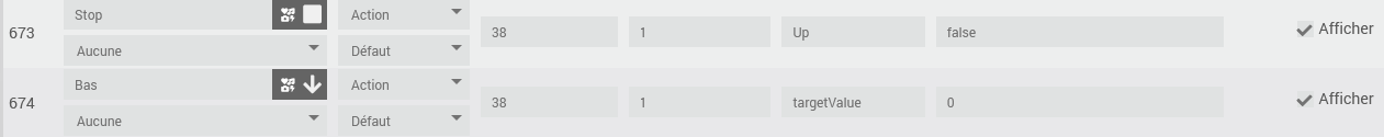

je n’arrive pas à piloter la fermeture partielle d’un VR derrière un fibaro FGWREU-111
je m’explique :
Les fonctions haut, bas, stop fonctionnent très bien.
Lorsque je slide pour l’ouvrir partiellement, il se met bien à la position demandée.
Lorsque je slide pour fermer partiellement il se ferme jusqu’en bas sans tenir compte de la position cible
Je suppose que c’est une question de configuration des commandes.
J’ai déjà appliqué le correctif de Me_J tel que décrit dans ce sujet :
calibration faite
Je suis en Luna 4.4.19
Merci de votre aide.
