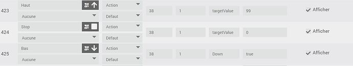

Je viens d’installer 9 interrupteurs Fibaro FGWREU-111 (firmware 5.1). Le plugin Zwave JS est à jour (version 2022-12-25 01:03:08).
Les commandes créées par défaut ne sont pas correctes pour les actions Stop et Bas.
Voici les commandes crées par défaut:
Avec ces commandes, l’action Stop ne fonctionne pas et on n’a pas de retour d’état après l’action Descendre.

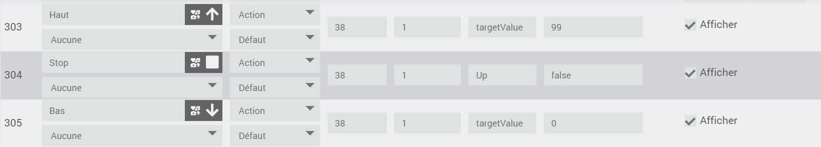

Afin d’avoir le retour d’état il est nécessaire d’utiliser la Propriété targetValue pour la montée (avec le paramètre 99) et la descente (paramètre=0).

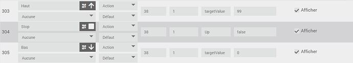

Pour arrêter le volet (commande Stop), il faut utiliser la Propriété Down (ou Up) avec le paramètre false.
Comme ceci:
Si ces modifications peuvent être prises en compte pour l’intégration de ces modules.
Merci.
