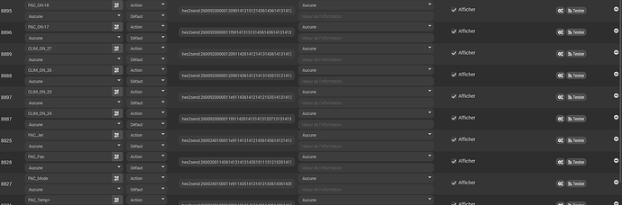

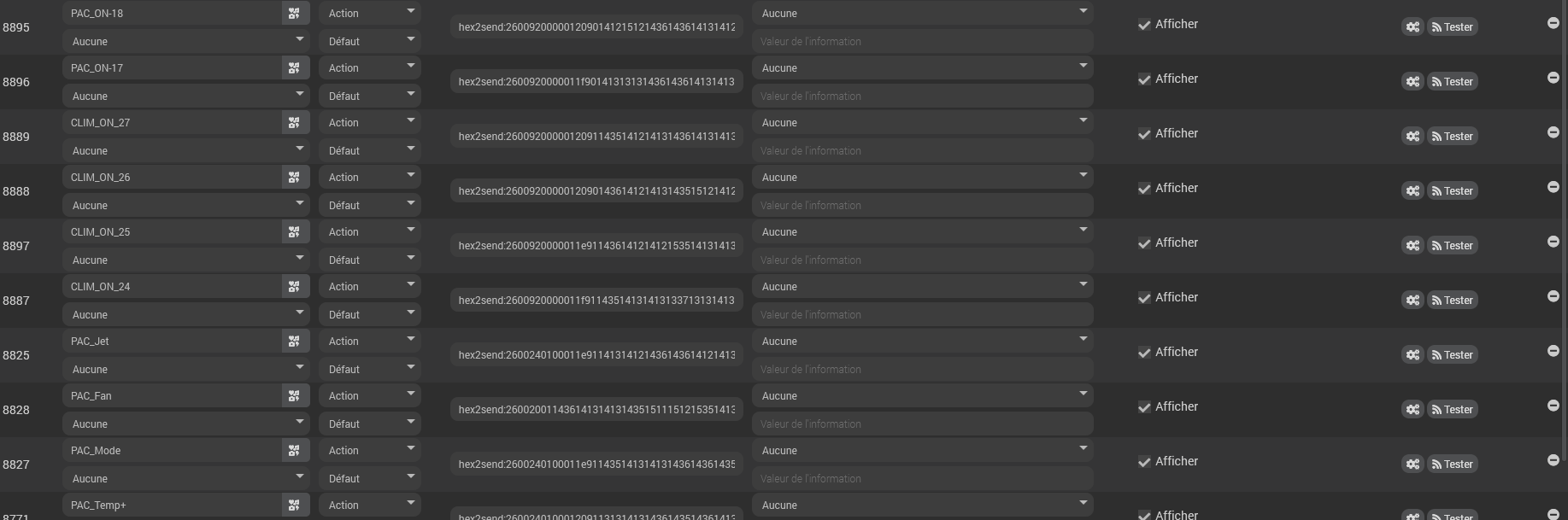

Pour peu que cette PAC soit pilotée avec une télécommande IR, il y a toujours moyen de remplacer celle-ci par un module type Broadlink RM4 par exemple, qui à l’avantage d’être facilement interfaçable avec Jeedom via son plugin.
On peut ainsi recevoir des informations ou créer des commandes à destination de la PAC, comme avec la télécommande d’origine.

Il y a bien celui-ci concernant le module Broadlink RM4 Mini (la version PRO intègre une télécommande RF en plus), qui commence à dater, et se limite à l’inclusion du module :

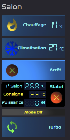

Ensuite, je passe par un virtuel pour regrouper les commandes et les informations que je souhaite afficher par rapport à ma PAC, et des widgets personnalisés (boutons, affichages, changements de consignes, etc…).
