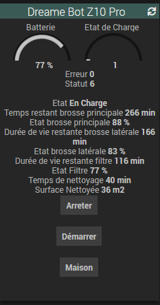

Bonjour a tous,
Voici la visualisation suite aux essais réalisés avec @JulienB80 avec le modèle Dreame Z10 Pro
(Un grand merci a lui pour son développement de plugin)
Bonne soirée

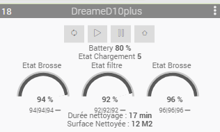

Si vous poursuivez vos travaux, pouvez vous intégrer dans votre le plugin l’aspirateur DREAME D10 plus.
De mon coté j’ai intégré rapidement l’aspi avec le plugin script + quelques commande miioclis et ca fonctionne bien.
