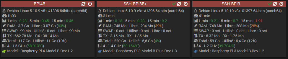

Franchement, ceux qui veulent plus d’informations, il ne faut pas hésiter un instant, il faut prendre le plugin : Monitoring Server de @ZygOm4t1k
Voila ce que cela donne :
Là, on est en train de torturer un plugin minimaliste, qui fait très bien son Job.
Debian GNU/Linux 10 (buster) 64 bits (aarch64)
Ou comme cela
Debian Linux 5.10.9-v8+ #1396 64bits (aarch64)

Bonjour à tous
J’avais également le souci de plantage de mon RPI 3b+ en 64bits j’ai voulu refaire une install propre sur mon MSATA en 64bits sur un rpi 3b+ plantage direct du RPI après le premier démarrage l’image d’install est celle fourni par l’équipe jeedom je n’ai pas fait l’install en ligne de commande.
Du coup j’ai pris la nouvelle qu’ils viennent de déposer ce matin en version 32bits aucun pb après l’install je vais attendre pour la migration vers le 64bits.

Il m’aurais étonné que je sois le seul dans ce cas. Nous commençons à être beaucoup à avoir des problème en 64 bits SUR ce Raspberry (pas identifié sur un Raspberry Pi4 de problème identique).
Le retour en 32 bits est salvateur, toujours rien à dire depuis que j’y suis retourné (vs un plantage tous les 2 jours au moins).

Non pas tout seul, moi cela marche en 64 bits, va savoir pourquoi ? sur les RPI 3
Raspberry Pi 3 Model B Rev 1.2
Raspberry Pi 3 Model B Plus Rev 1.3

J’y pense avant que ça soit stable, quand j’avais l’installation sur mon msata ca planté toujours ! c’est pour ça que je suis sur carte sd depuis novembre et SUPER STABLE :smile:
Coo; nous sommes 2, mais il me semble en avoir vu d’autre chez qui ça tourne aussi.
C’est évident que c’est cela la différence. Car nos plantages on un lien avec l’USB (vue dans dmesg).
A voir si c’est le cas pour tous, mais c’est bien les informations qui sont partagées sur le site de Raspberry Pi.
