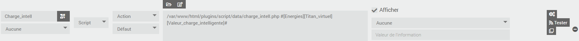

J’ai mis ma commande dans le chemin du fichier (cf. capture ci-dessous):

  • on voit que la commande a été exécutée avec la valeur -578: php /var/www/html/plugins/script/data/charge_intell.php -578
