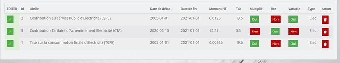

J ai un petit souci; en visionnant l appli EDF & MOI ; j ai pu constater qu il y avait une différence entre le tarif de l application et celui du plugin Suivi conso
J ai la même valeur en kWh sur les deux; donc je pense qu il s agit d un souci de configuration de ma part !
Je vous post ma configuration avec les tarifs qui m ont été donné par le service client EDF !

Tu as mis quoi dans les taxes ?
Il y a normalement CSPE, CTA et TCFE. C’est pas super évident d’avoir ces infos avant d’avoir la facture, le soucis vient peut-être de là. Qu’est-ce que t’annonçait le plugin par rapport à EDF ?

EDIT : autant pour moi; notre ami superbricolo m avait aidé pour la configuration !
Voici les données :
Je suis NAZE ;j ai mis en date de fin 1er janvier 2021 ! :expressionless:
Puis je rectifier cette erreur pour l année 2024 !Je viens de modifier la date de fin au 01 01 27
En cliquant sur synchroniser tout il devrait refaire le calcul en prenant en compte les taxes cette fois

Je viens de m apercevoir d un souci peut être au niveau de la taxe ; on est d accord qu elle est bien a 20% ?!
Elle est a une fin en 2020; donc c est peut être cela aussi le souci… ?!
Oui
Et dans l’idée il ne faudrait pas que les dates se chevauchent sinon je ne sais pas bien comment le plugin arriverait à savoir s’il faut utiliser une taxe à 19,6% ou à 20%, par exemple
Mais je crois qu il y a plusieurs taxes …!
Exemple l abonnement est 5.5% !
Il faut donc que je modifie la date de fin de toutes les taux TVA

J ai donc modifier les dates de fin a part celle du taux a 19.6 ; tout synchroniser mais le prix ne correspond pas encore a l application EDF & moi …
EDIT : Il y a eu un peu d amélioration mais j ai toujours un bon écart

La synchronisation est inutile.
Sinon affiche la facture, ce sera plus facile pour identifier ce qui ne vas pas.
Tes taxes n’ont pas le bon taux de TVA (C’est 20% au lieu de 19.6), et les prix au kWh ne sont pas bons.
Actuellement j’ai ça comme taxe.
Voilà la CSPE depuis 2014
Actuellement la TCFE il n’y en a plus (Elle s’arrête au 31/12/2022):
Quand à la CTA il faut reprendre les montants HT sur tes factures. Je les complète dans le plugin après coup quand j’ai les factures. Je te mets quelques unes des miennes, mais les montants doivent varier suivant les périodes.
