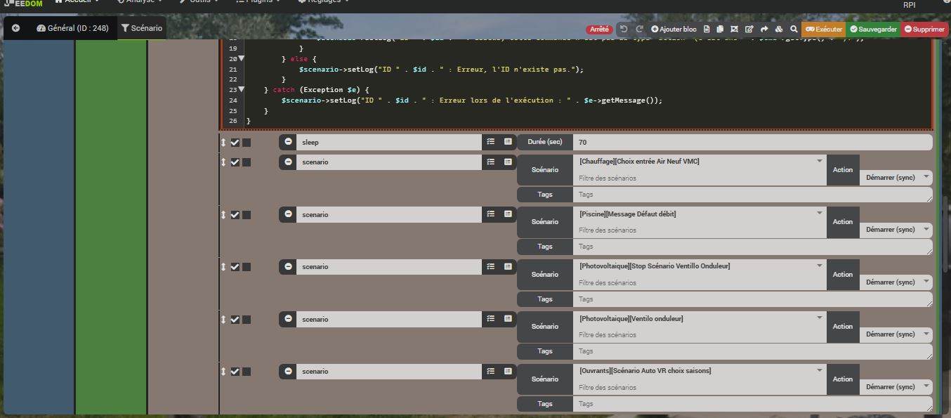

Cela est normal quand on redémarre, j’ai le même comportement que toi et j’ai trouvé une solution.
En créant un scénario suite à un redémarrage afin de repasser certaine cde en fonction de mes
besoins et éviter des comportements aléatoires ou des ruptures domotique.
Les datas comme tu dis sont vides donc il faut forcément et réactiver soit 0 soit 1, voici je que j’ai fait en automatique via scénario, attention moi je suis en débian 12 jeedom 4.6.1, mais si tu t’aide de gémini par exemple, tu devrais t’en sortir, tout est imaginable.
maintenant mes codes

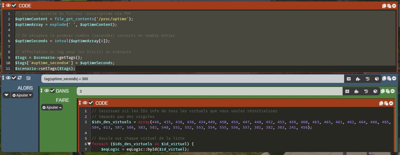

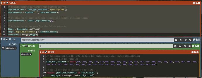

Le premier sert à vérifier depuis combien de temps le raspeberry à démarrer pour ne pas lancer le scénario quand jeedom fait une mise à jour ou un rédémarrage système. pour le restes tu vas vite comprendre. Un pour les infos, un pour les actions à faire (replacer les datas) et après je relance mes scénarios que j’ai besoin.
// Lecture directe du fichier /proc/uptime via PHP
$uptimeContent = file_get_contents('/proc/uptime');
$uptimeArray = explode(' ', $uptimeContent);
// On récupère le premier nombre (secondes) converti en nombre entier
$uptimeSeconds = intval($uptimeArray[0]);
// Affectation du tag pour les bloc(s) du scénario
$tags = $scenario->getTags();
$tags['#uptime_seconds#'] = $uptimeSeconds;
$scenario->setTags($tags);

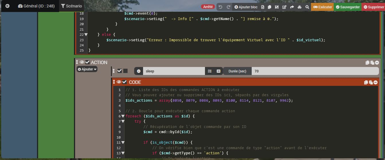

// Saisissez ici les IDs info de tous les virtuels que vous voulez réinitialiser
// Séparés par des virgules
$ids_des_virtuels = array(446, 435, 438, 436, 434,449, 450, 454, 447, 448, 452, 453, 459, 460, 463, 465, 461, 462, 464, 466, 485, 584, 613, 587, 586, 583, 582, 548, 551, 552, 553, 554, 555, 556, 557, 381, 382, 383, 241, 456);
// Boucle sur chaque virtuel de la liste
foreach ($ids_des_virtuels as $id_virtuel) {
    $eqLogic = eqLogic::byId($id_virtuel);
    if (is_object($eqLogic)) {
        $scenario->setLog("--- Début RAZ Virtuel : " . $eqLogic->getName() . " (ID: " . $id_virtuel . ") ---");
        // Récupération de toutes les commandes du virtuel en cours
        $cmds = $eqLogic->getCmd();
        foreach ($cmds as $cmd) {
            // On ne cible que les commandes de type "Info"
            if ($cmd->getType() == 'info') {
                $cmd->event(0);
                $scenario->setLog("  -> Info [" . $cmd->getName() . "] remise à 0.");
    } else {
        $scenario->setLog("Erreur : Impossible de trouver l'équipement Virtuel avec l'ID " . $id_virtuel);
// 1. Liste des IDs des commandes ACTION à exécuter
// Vous pouvez ajouter ou supprimer des IDs ici, séparés par des virgules
$ids_actions = array(8050, 8079, 8086, 8093, 8100, 8114, 8121, 8107, 9962);
// 2. Boucle pour exécuter chaque commande action
foreach ($ids_actions as $id) {
    try {
        // Récupération de l'objet commande par son ID
        $cmd = cmd::byId($id);
        if (is_object($cmd)) {
            // On vérifie bien que c'est une commande de type "action" avant de l'exécuter
            if ($cmd->getType() == 'action') {
                // On exécute l'action
                $cmd->execute();
                $scenario->setLog("Action ID " . $id . " [" . $cmd->getHumanName() . "] exécutée avec succès.");
            } else {
                $scenario->setLog("ID " . $id . " : Erreur, cette commande n'est pas de type 'action' (c'est une " . $cmd->getType() . ").");
        } else {
            $scenario->setLog("ID " . $id . " : Erreur, l'ID n'existe pas.");
    } catch (Exception $e) {
        $scenario->setLog("ID " . $id . " : Erreur lors de l'exécution : " . $e->getMessage());

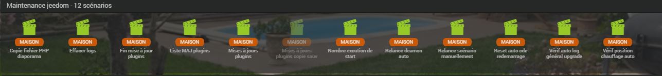

J’ai fait pas mal de scénario pour la maintenance automatique ou manuel via ma tablette design afin de ne pas ouvrir l’ordi à chaque fois, et aujourd’hui je suis de moins en moins dépendant de l’ordi même quand je redémarre mon raspberry pour un dépoussiérage.
Evidemment cela demande un peu de taf, mais une fois fais, c’est un régal.

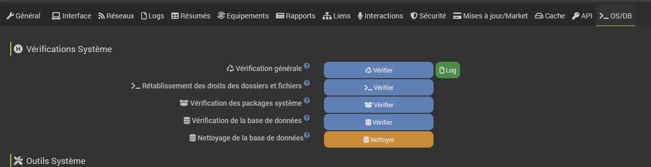

Une piste à explorer en priorité : avez-vous vérifié l’intégrité de la BDD ?
Cela se passe ici (Réglages, Système, Configuration, onglet >_OS/DB):
(n’hésitez pas à passer tout en revue…)

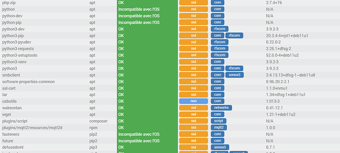

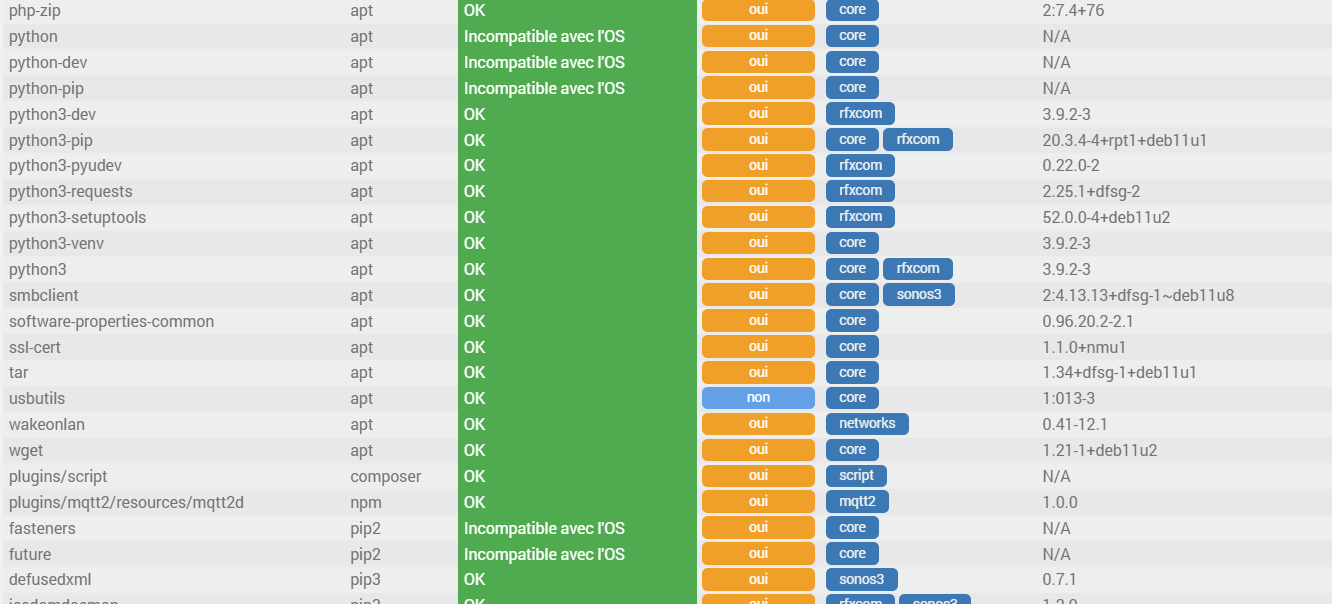

Python, fasteners, futur → incompatible
Python 3 → OK

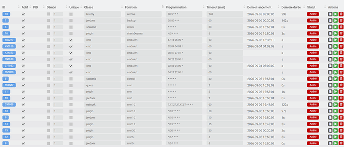

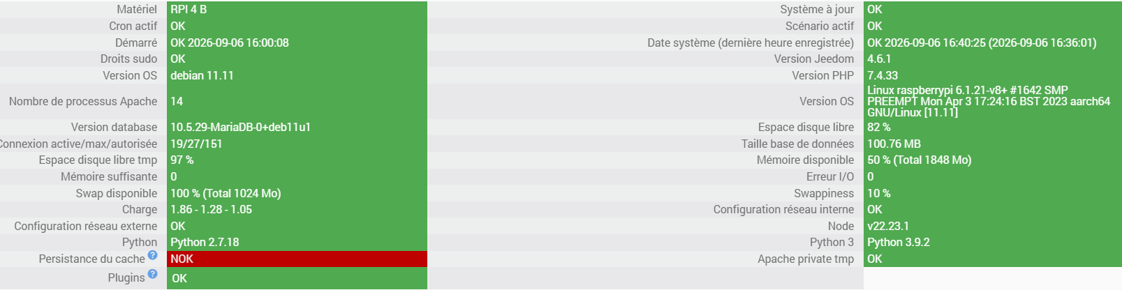

Pas de sauvegarde du cache … ?
Je n’ai pas vu de tache cache::persiste présent dans mes Taches
Ça par contre, ce n’est pas normal et expliquerai aussi ces pertes de données…
Il faut en effet que la tâche cache.persist soit présente et programmée dans le moteur de tâches pour résoudre ce problème :

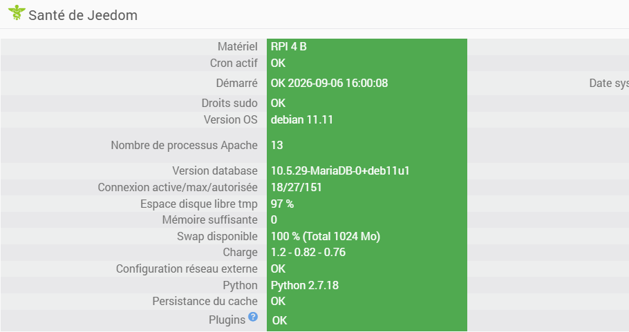

Je regarde la santé jeedom assez souvent ! Pour moi c’est nouveau, je ne sais pas si c’est lié récemment a mon passage en 4.6 ou à un mauvais mise hors tension / redémarrage ?
Quoi qu’il en soit j’ai pas trouvé sur le forum pour réinstaller cette tache ou réparer jeedom…
Pourtant la procédure est indiqué dans la bulle d’aide (et la demande est assez fréquente sur community).
Donc lisez la bulle info et si vous ne comprenez pas une partie, demandez
j’ai ajouté la tache manuellement avec les infos de la copie écran de @DanielJ Merci à lui :folded_hands:.
Le défaut santé persistance est redevenu Ok :slightly_smiling_face:, reste a voir si je continue à perdre des datas sur un arrêt / redémarrage.
C’est tout bon plus de pertes de données après mise hors tension !
