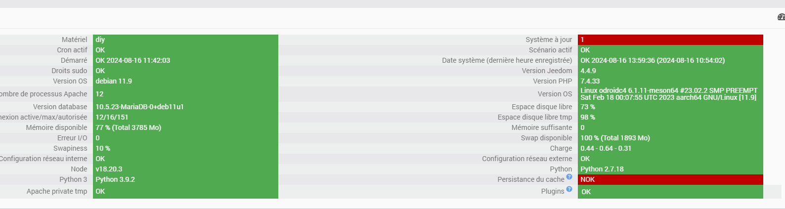

La santé de Jeedom m’indique « persistance du cache NOK »

  • peut-on voir la page santé jeedom? (à fournir pour chaque demande)
  • le support de stockage sur cet odroid c’est quoi? il n’est pas défecteux?
  • n’y a-t-il pas une bulle d’aide à coté de ce NOK?
c’est une emmc de 32GO, elle est neuve: environ 6 mois
oui, il est écrit:« votre cache n’est pas sauvegardé. En cas de redémarrage certaines informations peuvent être perdues.Essayez de lancer à partir du moteur de taches la tache cache persiste »

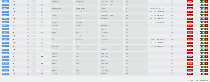

dans le moteur de tâches il n’y a pas cette commande; la tache cache persiste
dans la santé de Jeedom, la persistance du cache est repassée à OK à la date du 16-08-24 à 14h30 sans aucune manip de ma part.

faites une capture d’écran de ce que vous voyez,
comme d’habitude, on n’est pas derrière votre écran donc on ne voit pas ce que vous voyez ou ne voyez pas
la capture santé:
la capture Moteur de taches:
et ça c’est quoi?

Je ne sais absolument pas ! peut être avez vous une idée de ce dont il s’agit et éventuellement les supprimer ?

le message dit:
Essayez de lancer à partir du moteur de taches la tache « cache persiste »
on va dans la liste des tâches et qu’est-ce qu’on voit dans cette liste lorsqu’on prend un peu le temps de regarder?
une ligne qui ressemble à ce qu’on cherchait:
et qui a-t-il tout à droite? un bouton pour « Démarrer la tâche » (c’est indiqué lorsqu’on passe la souris dessus); ce qu’on cherchait, ca tombe bien.

en regardant en fonction de vos explications, je pense qu’il s’agit de la relance tous les 5 mn du demon du plugin Boxio que j’avais activé il y a très longtemps. Je viens de l’arrêter car je suspend l’utilisation de Boxio. :blush:
