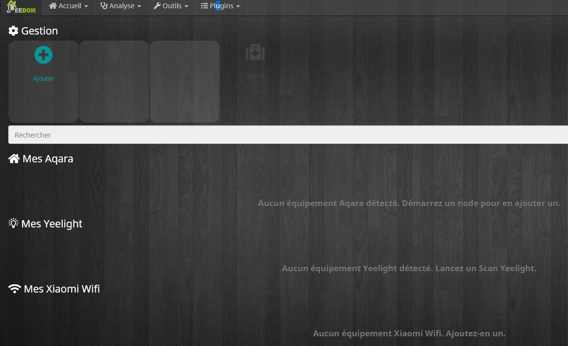

OK, on reprend d’une autre manière…
Depuis 2 ans j’ai aucun problème avec le plugin, j’ai mes équipements (devices aqara) listés dans un panneau à gauche de l’écran ci-dessous. Je pouvais les sélectionner pour faire des modifs sans soucis. Malheureusement je peux pas te montrer car je n’avais pas fait de prtscr.
J’ai jamais eu aucun équipement sous dans l’écran ci-dessus et je me suis jamais posé de question car ils étaient dans ce fameux panneau de gauche…
Était-ce normal ou pas ? Thx

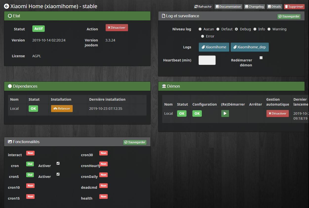

Ton demon est-il ok ? Tes dépendances ? as tu bien mis ta gateway en mode développement ? As tu changé ton réseau ? Ton Wifi ?
Merci Freeddoo pour ton aide.

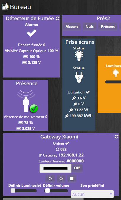

Tout semble ok… Par ailleurs tous mes devices fonctionnent toujours parfaitement, ils ne sont juste plus accessibles dans la config du plugin…
Exemple de 4 devices (détecteur de fumée, prise, détecteur de présence et gateway)
:Si je click sur le titre d’un device (détecteur de fumée par ex.) j’arrive sur ce screen :

Je vois que tu es en DEBUG: que disent les logs ?
J’ai essayé de passer en v4 le weekend dernier mais c’est pareil… voici un logs, dans le 2ème y’a des token… question con - y’a pas de risque de les donnés ? Merci.

L’autre log doit être plus parlant car celui-ci concerne l’installation des dépendances qui s’est bien déroulée à première vue.
Remplaces ce qui est sensible par XXXXX.
