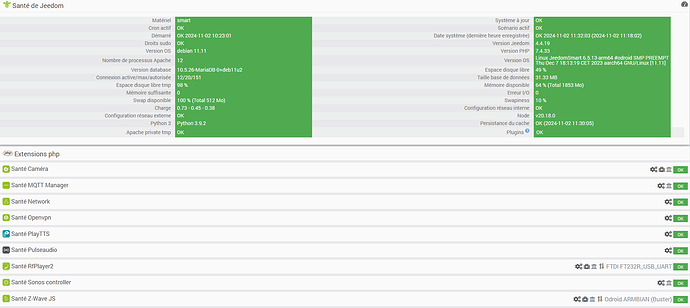

Mon problème : depuis mon swap diminue régulièrement de 98% à 3 % en une semaine.

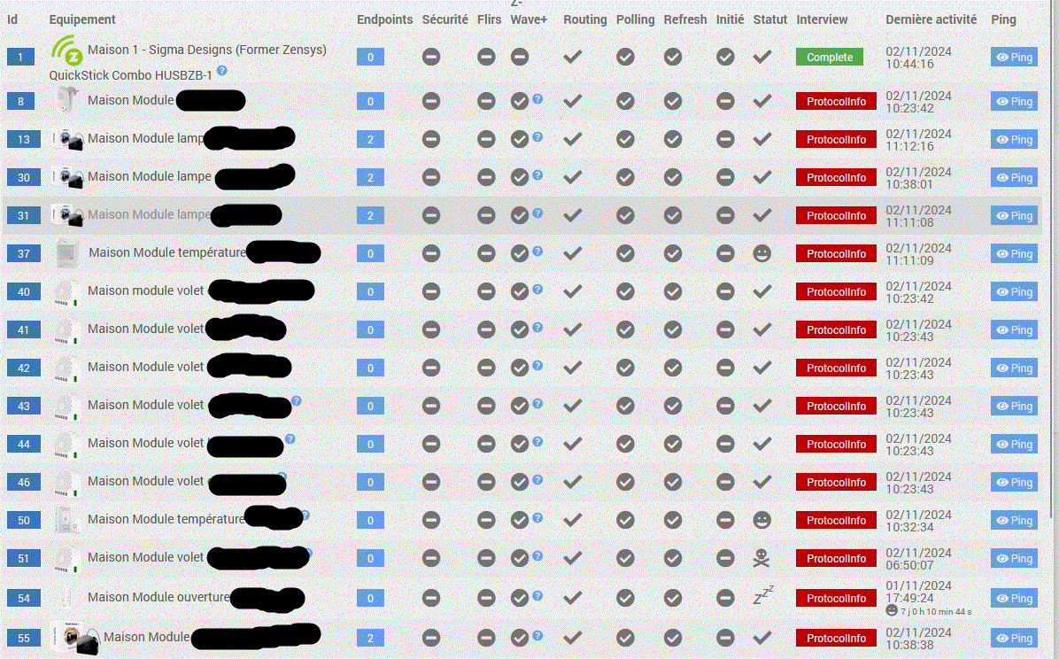

J’ai dû redémarrer ma smart jeedom plusieurs fois. A chaque redémarrage je perds l’ensemble de mes modules.
Je m’explique : dans la page du pluging, tous les équipements sont bien là avec les icônes. Lorsque je vais sur les modules, ils sont bien reconnus et les commandes aussi.
Mais dans la page santé, ils sont tous « Protocolinfo » et plus aucun ne fonctionne.
Il faut à les faire reconnaitre manuellement avec la réinterview du noeud.
A priori, je suis le seul qui cumule la baisse du swap et la perte des modules au redémarrage.

Up date, pour la communauté
Depuis la dernière reinterview des mes modules, mon swap ne diminue plus et reste à 98 % :grinning:. Aucune mise à jour effectuée sur ma smart. A vérifier sur le long terme.
