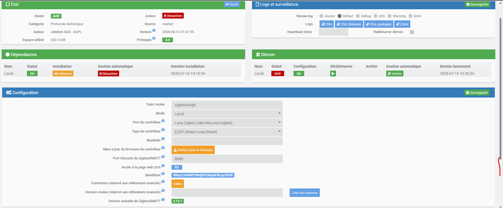

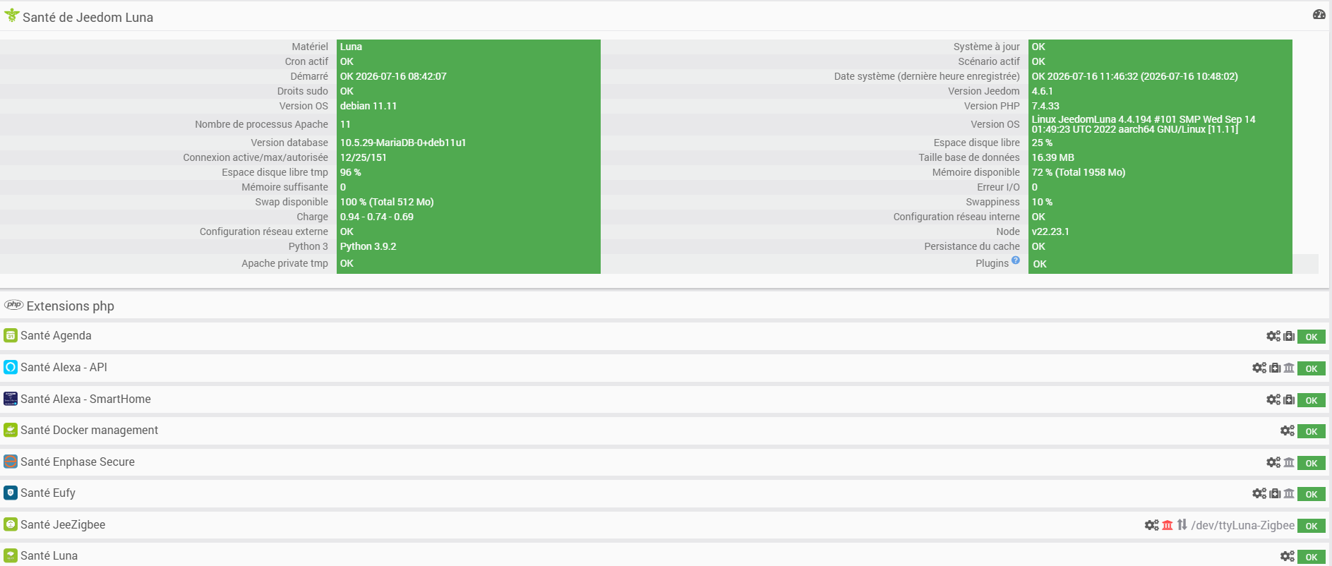

Pour qu’on puisse vous répondre il faudrait donner une copie d’écran de la page santé ainsi que celle de la configuration du plugin.
D’autre part, les log en fichier joint ne sont pas acceptés par beaucoup de lecteurs ; vous devez les copier-coller entre balises texte préformaté que vous trouverez en cliquant sur le + en haut à droite
Vous avez bien fait quelque chose puisque les dépendances du plugin ont été relancé ce matin.

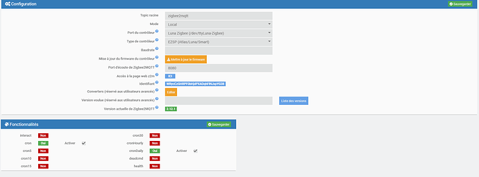

Vous souvenez vous en quelle version de Zigbee2MQTT vous étiez avant cela (aujourd’hui 2.12.1) ?

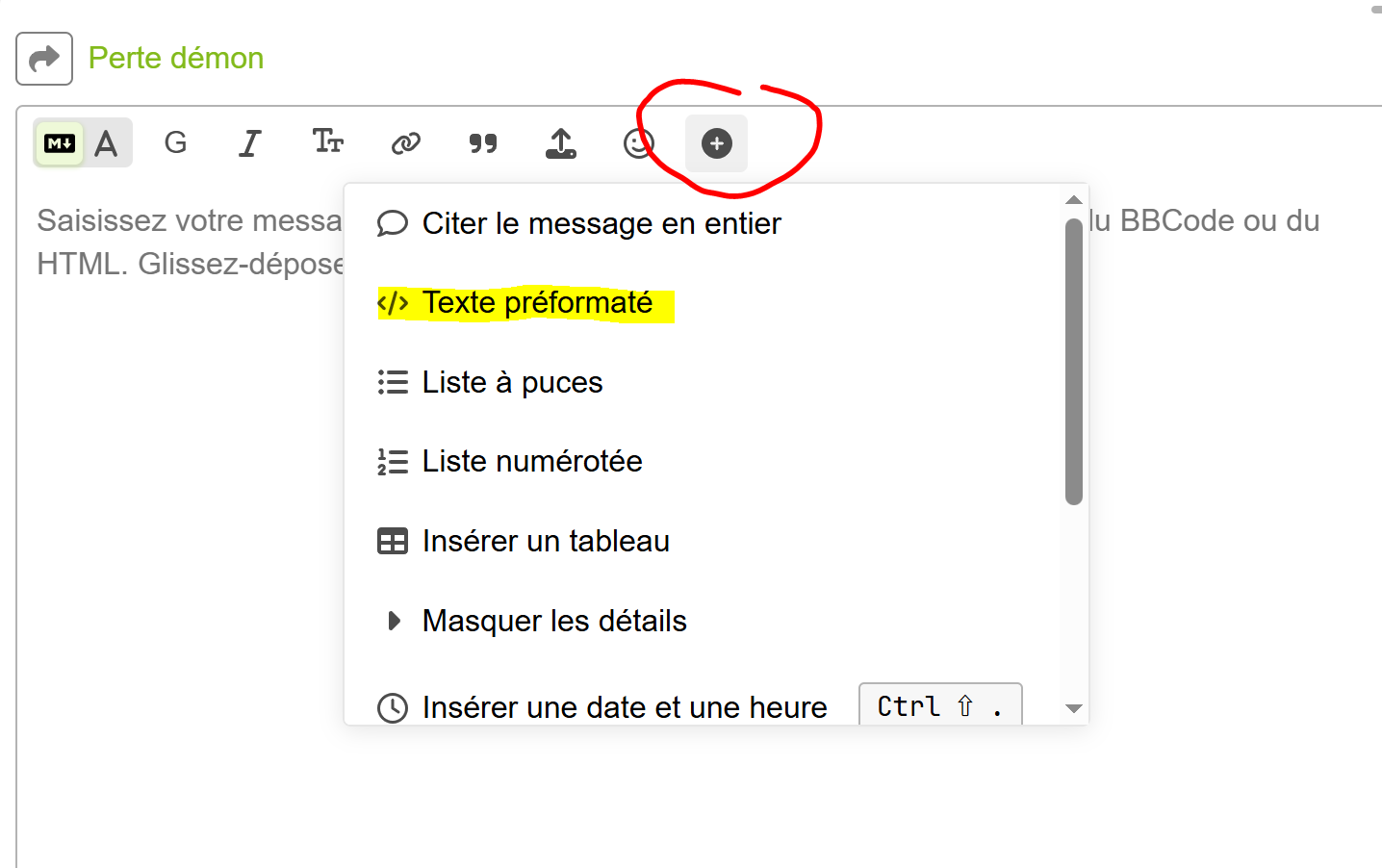

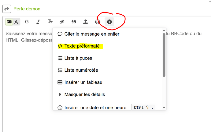

Il serait intéressant de voir le log Z2m_firmware (en texte préformaté !)

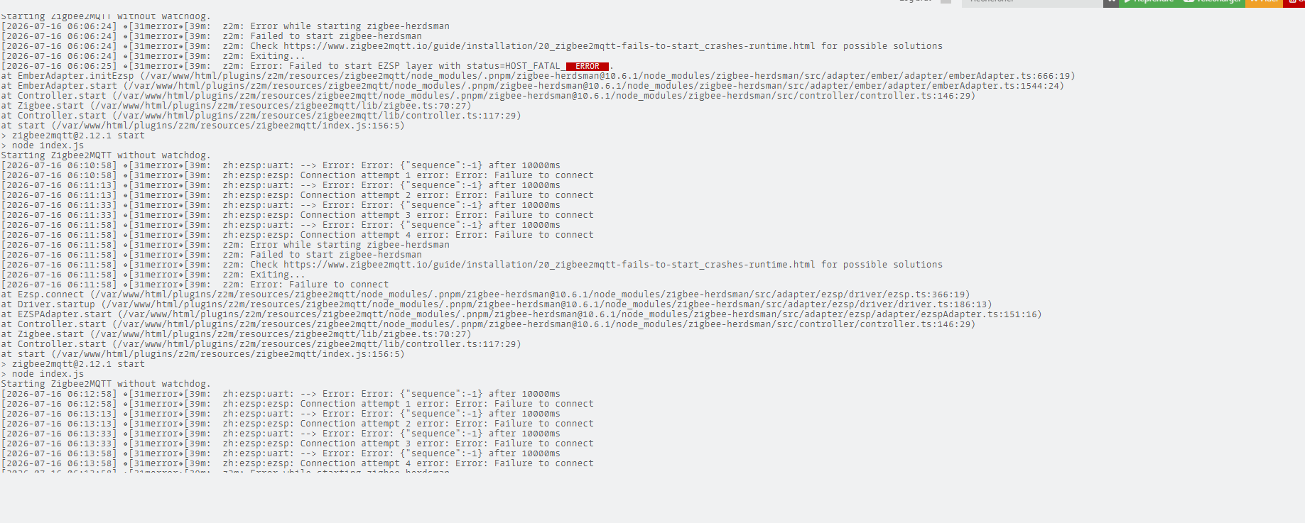

Si j’avais lu, je ne suis pas expert informatique et c’est la première fois que je fais appel à vos services depuis 5 ans que j’utilise Jeedon au moins, alors excusez moi pour mon coté novice.

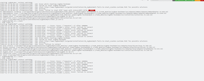

Le plus en haut à droite, je ne le vois pas . je vous envoie donc un copier/coller des log z2md puis z2m_firmware.,
J’ai bien relancé les dépendances ce matin suite à la panne d’avant hier entre 16h et 17h (dernières communications des modules). Je ne me souviens pas de la version précédente du plugin, cependant je fais régulièrement les mises à jours, nous pouvons donc supposer que j’avais la version juste avant.
z2m
[2026-07-16 06:06:24] e[31merrore[39m: z2m: Error while starting zigbee-herdsman
[2026-07-16 06:06:24] e[31merrore[39m: z2m: Failed to start zigbee-herdsman
[2026-07-16 06:06:24] e[31merrore[39m: z2m: Check https://www.zigbee2mqtt.io/guide/installation/20_zigbee2mqtt-fails-to-start_crashes-runtime.html for possible solutions
[2026-07-16 06:06:24] e[31merrore[39m: z2m: Exiting...
[2026-07-16 06:06:25] e[31merrore[39m: z2m: Error: Failed to start EZSP layer with status=HOST_FATAL_ERROR.
at EmberAdapter.initEzsp (/var/www/html/plugins/z2m/resources/zigbee2mqtt/node_modules/.pnpm/zigbee-herdsman@10.6.1/node_modules/zigbee-herdsman/src/adapter/ember/adapter/emberAdapter.ts:666:19)
at EmberAdapter.start (/var/www/html/plugins/z2m/resources/zigbee2mqtt/node_modules/.pnpm/zigbee-herdsman@10.6.1/node_modules/zigbee-herdsman/src/adapter/ember/adapter/emberAdapter.ts:1544:24)
at Controller.start (/var/www/html/plugins/z2m/resources/zigbee2mqtt/node_modules/.pnpm/zigbee-herdsman@10.6.1/node_modules/zigbee-herdsman/src/controller/controller.ts:146:29)
at Zigbee.start (/var/www/html/plugins/z2m/resources/zigbee2mqtt/lib/zigbee.ts:70:27)
at Controller.start (/var/www/html/plugins/z2m/resources/zigbee2mqtt/lib/controller.ts:117:29)
at start (/var/www/html/plugins/z2m/resources/zigbee2mqtt/index.js:156:5)

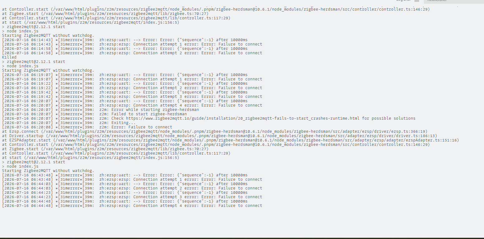

> zigbee2mqtt@2.12.1 start
> node index.js
[2026-07-16 06:43:48] e[31merrore[39m: zh:ezsp:uart: --> Error: Error: {"sequence":-1} after 10000ms
[2026-07-16 06:43:48] e[31merrore[39m: zh:ezsp:ezsp: Connection attempt 1 error: Error: Failure to connect
[2026-07-16 06:44:03] e[31merrore[39m: zh:ezsp:uart: --> Error: Error: {"sequence":-1} after 10000ms
[2026-07-16 06:44:03] e[31merrore[39m: zh:ezsp:ezsp: Connection attempt 2 error: Error: Failure to connect
[2026-07-16 06:44:23] e[31merrore[39m: zh:ezsp:uart: --> Error: Error: {"sequence":-1} after 10000ms
[2026-07-16 06:44:23] e[31merrore[39m: zh:ezsp:ezsp: Connection attempt 3 error: Error: Failure to connect
[2026-07-16 06:44:48] e[31merrore[39m: zh:ezsp:uart: --> Error: Error: {"sequence":-1} after 10000ms
[2026-07-16 06:44:48] e[31merrore[39m: zh:ezsp:ezsp: Connection attempt 4 error: Error: Failure to connect
[2026-07-16 06:44:48] e[31merrore[39m: z2m: Error while starting zigbee-herdsman
[2026-07-16 06:44:48] e[31merrore[39m: z2m: Failed to start zigbee-herdsman
[2026-07-16 06:44:48] e[31merrore[39m: z2m: Check https://www.zigbee2mqtt.io/guide/installation/20_zigbee2mqtt-fails-to-start_crashes-runtime.html for possible solutions
[2026-07-16 06:44:48] e[31merrore[39m: z2m: Exiting...
[2026-07-16 06:44:48] e[31merrore[39m: z2m: Error: Failure to connect
at Ezsp.connect (/var/www/html/plugins/z2m/resources/zigbee2mqtt/node_modules/.pnpm/zigbee-herdsman@10.6.1/node_modules/zigbee-herdsman/src/adapter/ezsp/driver/ezsp.ts:366:19)
at Driver.startup (/var/www/html/plugins/z2m/resources/zigbee2mqtt/node_modules/.pnpm/zigbee-herdsman@10.6.1/node_modules/zigbee-herdsman/src/adapter/ezsp/driver/driver.ts:186:13)
at EZSPAdapter.start (/var/www/html/plugins/z2m/resources/zigbee2mqtt/node_modules/.pnpm/zigbee-herdsman@10.6.1/node_modules/zigbee-herdsman/src/adapter/ezsp/adapter/ezspAdapter.ts:151:16)
> node index.js
[2026-07-16 08:23:22] e[31merrore[39m: zh:ezsp:uart: --> Error: Error: {"sequence":-1} after 10000ms
[2026-07-16 08:23:22] e[31merrore[39m: zh:ezsp:ezsp: Connection attempt 1 error: Error: Failure to connect
[2026-07-16 08:23:37] e[31merrore[39m: zh:ezsp:uart: --> Error: Error: {"sequence":-1} after 10000ms
[2026-07-16 08:23:37] e[31merrore[39m: zh:ezsp:ezsp: Connection attempt 2 error: Error: Failure to connect
[2026-07-16 08:23:57] e[31merrore[39m: zh:ezsp:uart: --> Error: Error: {"sequence":-1} after 10000ms
[2026-07-16 08:23:57] e[31merrore[39m: zh:ezsp:ezsp: Connection attempt 3 error: Error: Failure to connect
[2026-07-16 08:24:23] e[31merrore[39m: zh:ezsp:uart: --> Error: Error: {"sequence":-1} after 10000ms
[2026-07-16 08:24:23] e[31merrore[39m: zh:ezsp:ezsp: Connection attempt 4 error: Error: Failure to connect
[2026-07-16 08:24:23] e[31merrore[39m: z2m: Error while starting zigbee-herdsman
[2026-07-16 08:24:23] e[31merrore[39m: z2m: Failed to start zigbee-herdsman
[2026-07-16 08:24:23] e[31merrore[39m: z2m: Check https://www.zigbee2mqtt.io/guide/installation/20_zigbee2mqtt-fails-to-start_crashes-runtime.html for possible solutions
[2026-07-16 08:24:23] e[31merrore[39m: z2m: Exiting...
[2026-07-16 08:24:23] e[31merrore[39m: z2m: Error: Failure to connect
> node index.js
[2026-07-16 08:27:16] e[31merrore[39m: zh:ezsp:uart: --> Error: Error: {"sequence":-1} after 10000ms
[2026-07-16 08:27:16] e[31merrore[39m: zh:ezsp:ezsp: Connection attempt 1 error: Error: Failure to connect
[2026-07-16 08:27:31] e[31merrore[39m: zh:ezsp:uart: --> Error: Error: {"sequence":-1} after 10000ms
[2026-07-16 08:27:31] e[31merrore[39m: zh:ezsp:ezsp: Connection attempt 2 error: Error: Failure to connect
[2026-07-16 08:27:51] e[31merrore[39m: zh:ezsp:uart: --> Error: Error: {"sequence":-1} after 10000ms
[2026-07-16 08:27:51] e[31merrore[39m: zh:ezsp:ezsp: Connection attempt 3 error: Error: Failure to connect
[2026-07-16 08:28:16] e[31merrore[39m: zh:ezsp:uart: --> Error: Error: {"sequence":-1} after 10000ms
[2026-07-16 08:28:16] e[31merrore[39m: zh:ezsp:ezsp: Connection attempt 4 error: Error: Failure to connect
[2026-07-16 08:28:16] e[31merrore[39m: z2m: Error while starting zigbee-herdsman
[2026-07-16 08:28:16] e[31merrore[39m: z2m: Failed to start zigbee-herdsman
[2026-07-16 08:28:16] e[31merrore[39m: z2m: Check https://www.zigbee2mqtt.io/guide/installation/20_zigbee2mqtt-fails-to-start_crashes-runtime.html for possible solutions
[2026-07-16 08:28:16] e[31merrore[39m: z2m: Exiting...
[2026-07-16 08:28:17] e[31merrore[39m: z2m: Error: Failure to connect
Z2m_firmware
[2026-07-16 08:43:08] ALERT sudo chmod +x /var/www/html/plugins/z2m/core/class/../../resources/misc/luna/AmberGwZ3_arm64_debian_V8;sudo chmod +x /var/www/html/plugins/z2m/core/class/../../resources/misc/luna/AmberGwZ3_498_EZSP0x0E;sudo /var/www/html/plugins/z2m/core/class/../../resources/misc/luna/AmberGwZ3_arm64_debian_V8 -n1 -p /dev/ttyLuna-Zigbee -b115200 -F /var/www/html/plugins/z2m/core/class/../../resources/misc/luna/8.0.3.0.ota >> /var/www/html/core/class/../../log/z2m_firmware 2>&1;
ERROR: ezspForceReset 0x21
AmberGwZ3_arm64_debian_V8: amber_test.c:197: my_test: Assertion `false' failed.
Aborted
[2026-07-16 08:43:27] ALERT Fin de la mise à jour du firmware de la clef

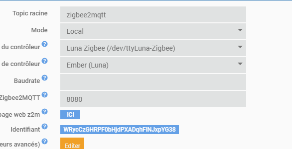

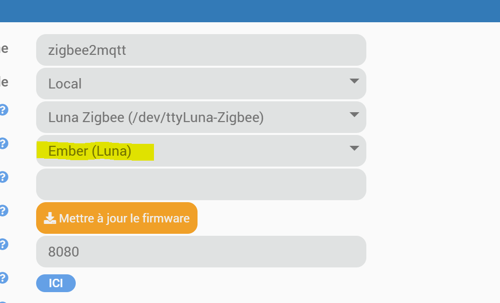

Donc vous avez fait une mise à jour du firmware du contrôleur interne de la Luna ce matin à 8h43 (Certains affirment qu’elle se lance automatiquement mais d’autres pensent que ce n’est pas possible )
Pouvez-vous mettre Ember dans la configuration du plugin et relancer le demon pour voir si d’aventure la mise à jour aurait été faite (bien qu’indiquée avortée)?
Vu le pb, je vais faire intervenir une de mes connaissances beaucoup plus experte que moi dans le domaine et si persistance et non resolution, je demanderai une assistance car la Luna est officielle.
A savoir que le pb est survenu hors mise à jour du système, ce n’est qu’après que j’ai essayé de relancer les dépendances.
