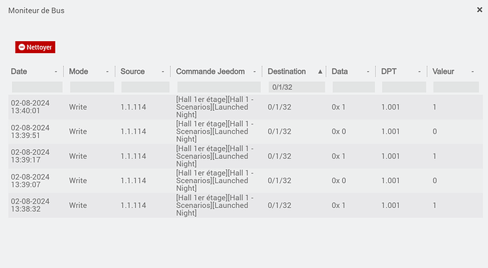

Depuis quelques semaines, j’observe des problèmes sur mon installation avec l’utilisation du plugin KNX. Après investigation, j’observe que le plugin KNX de Jeedom ne reçoit plus tous les messages provenant de ma passerelle KNX.

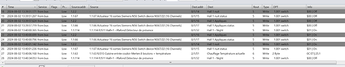

Sur l’exemple ci dessous, le message de 13:40:34 indiquant un Off (0x00) sur le groupe 0/1/32 n’est pas affiché dans le moniteur de bus
Alors qu’il est bien transmis quand je monitore le bus KNX en passant par ETS

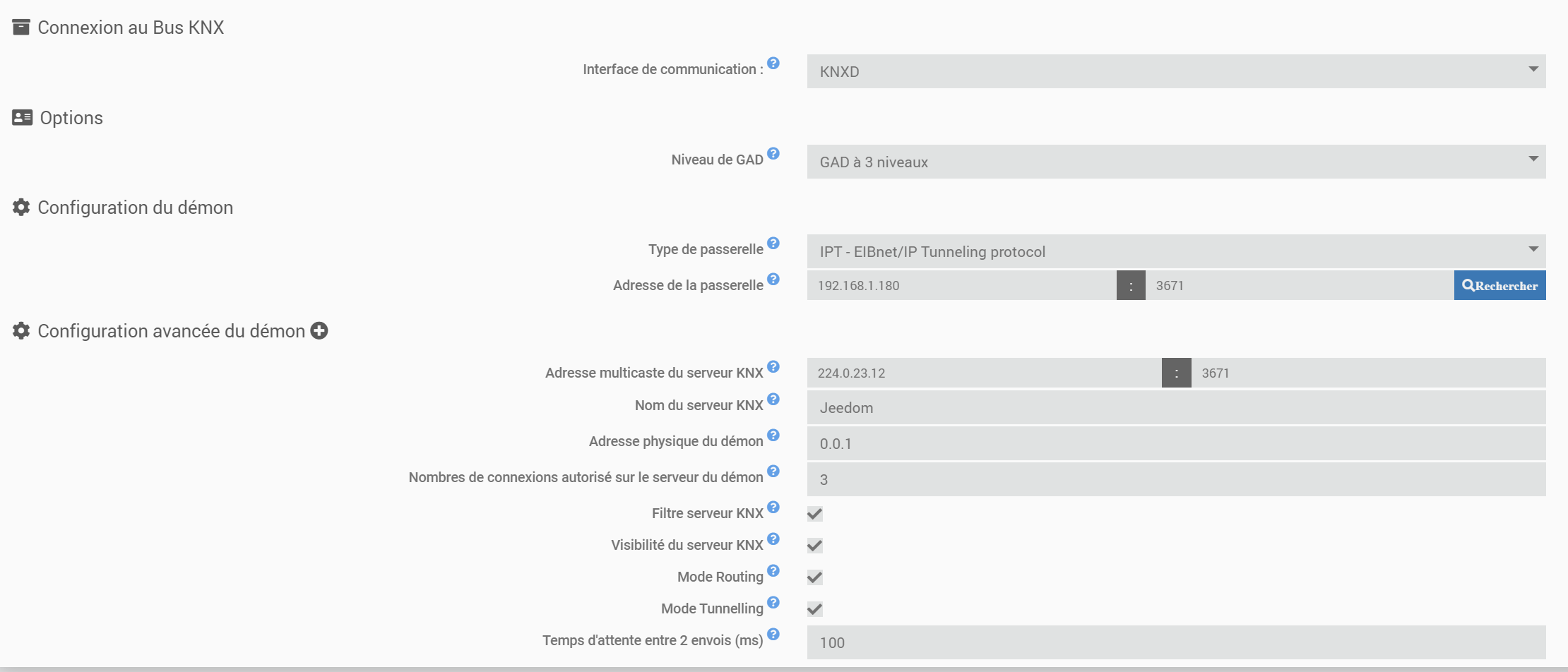

Si ça peut aider, voilà la configuration du plugin
