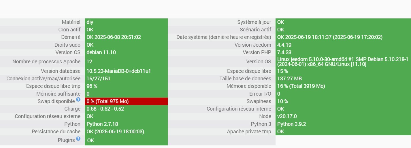

Pour info, après les modifs d’hier et le redémarrage de Jeedom, mon swap est toujours à 100%. :slight_smile:

J’ai défini la taille max du cache à 500 M.
Quelques jours après, mon swap est toujours à 100%.
