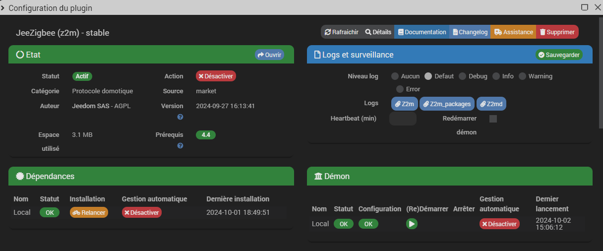

Ce problème semble s’être corrigé après le redémarrage du RPI,
J’ai ca maintenant comme logs dépendances :

Après avoir redémarré vous avez lancé l’install des dépendances ?
Oui, par contre je viens de voir ca dans les logs Z2md :

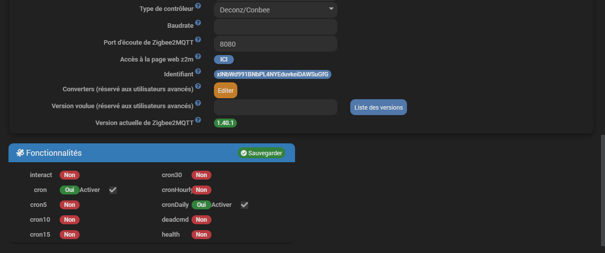

Avant tu était sur quelle version de zigbee2mqtt car la c’est 1.40.2 que tu a ?
Actuellement je suis sur la 01:20:05 du 24/09 je ne vois pas la 1.40.2 dont tu fait référence
En fonction de la version oui la clé me devenir à compatible.

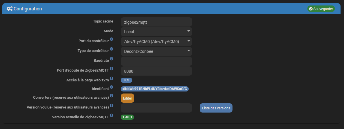

Exactement c’est quoi comme clé ? Est quelle le firmware et sur la clé ?
Une conbee II mais je ne me souviens plus quel firmware est installé dessus, existe il une commande pour le savoir ?
