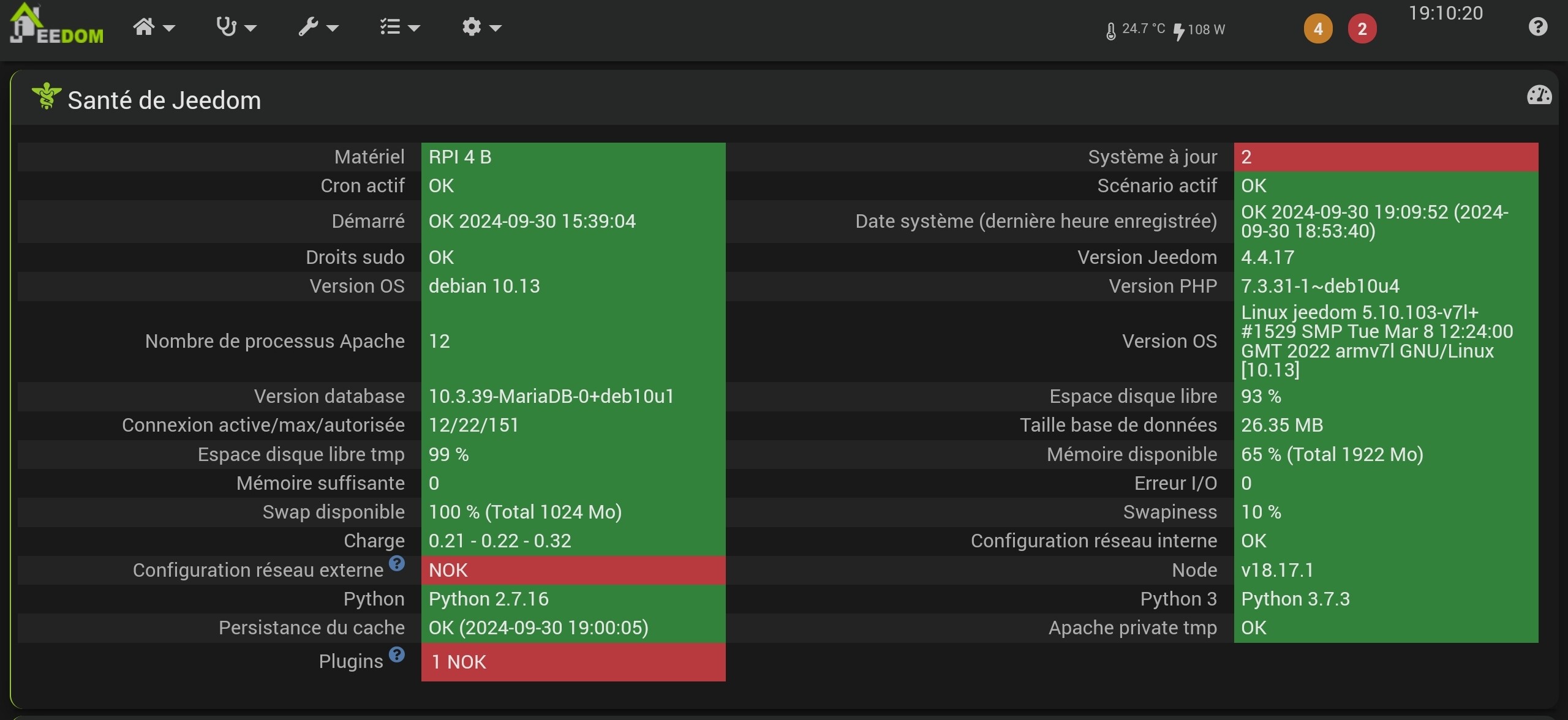

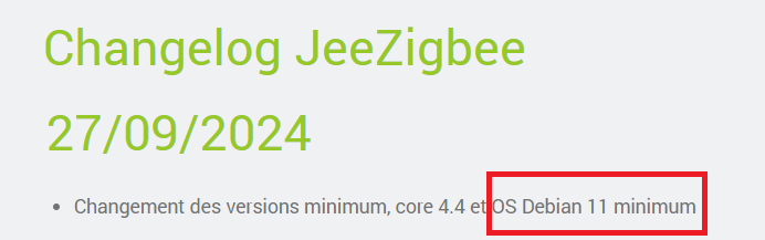

On a toujours pas la page santé mais à mon avis vous êtes encore sous debian 10 qui n’est plus supporté depuis 3 mois.
Donc la première chose à faire dans ce cas c’est d’installer debian 11 et restaurer un backup jeedom

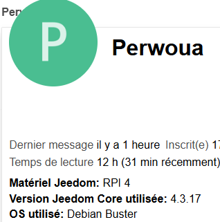

En effet, c’est indiqué dans le profil de Perwoua
Un profil je me méfie. Faut qu’il soit mis à jour; c’est comme la doc.
Par contre les mentions de « buster » dans le bout de log reçu… :wink:
Bien vu. :grinning:
Oui effectivement toujours sur debian 10, mais bizarrement cela fonctionnait quand meme il y a une semaine avant le demenagement. Je vais essayer de me dépatouiller en partage de connexion pour faire la maj vers debian 11 mais mon installation n’aurait plus dû fonctionner depuis 3 mois si c’était vraiment incompatible, non ?
Node v 18.17.1
Si, tant que vous touchez à rien, y a pas de raison particulière que ca s’arrête.
mais à partir du moment où vous installez une mise à jour, il faut que tout soit à jour.
Justement je n’avais fait aucunes maj après le déménagement puisque pas d’internet.

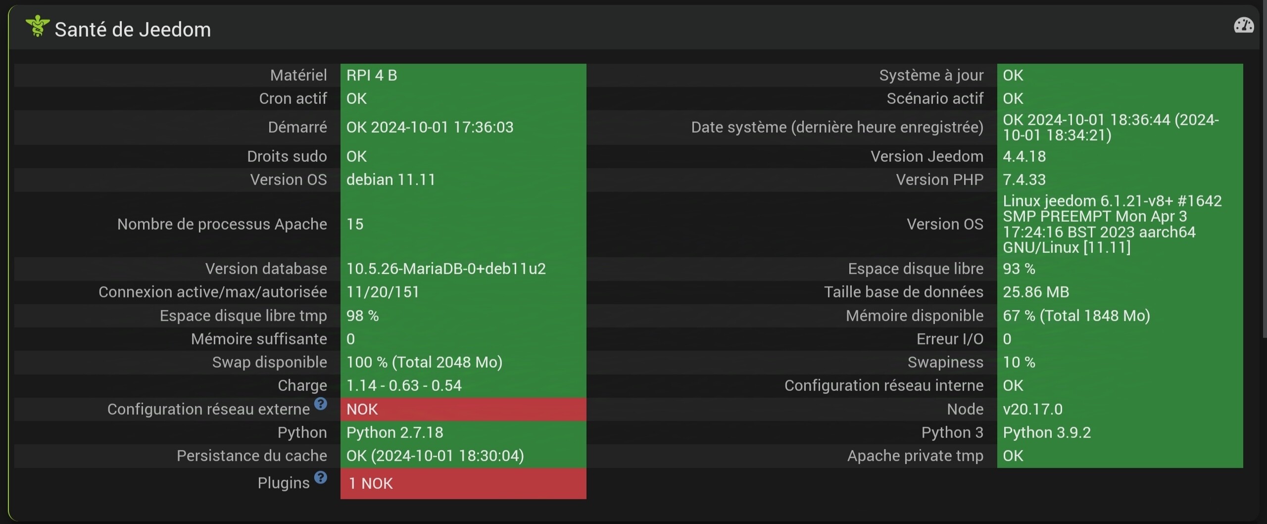

Je viens de me débrouiller pour faire le passage vers debian 11, avec le tuto très explicatif de Fabrice. Et j’ai réintégrer une sauvegarde de jeedom, je suis donc (normalement) maintenant à jour. Toutefois j’ai toujours un problème mais qui semble légèrement différent d’avant, impossible de démarrer le demon de Jeezigbee, et je ne comprend pas trop l’erreur ni ce qu’il faudrait faire pour le corriger :x

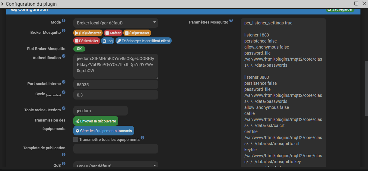

La config de MQTT2 ?
Mosquito est lancé suite au passage en Debian 11?
Je posterai des screen demain, je ne suis plus sur place malheureusement. Mais après l’installation de la sauvegarde de jeedom j’ai relancé toutes les dépendances/demons et j’accède bien à la page zigbeemqtt, cela me tendrai a dire que moskito est bien installé sauf si je fais fausse route ?
Bon, après un redémarrage du rpi, le demon de Jeezigbee se lance. Et je me retrouve exactement dans la même configuration que avant le passage a debian 11 à savoir tout mes équipements sur batterie fonctionnent, et impossible de récupérer ceux branchés au secteur même en les supprimant et en relançant une inclusion, impossible également d’ajouter de nouveaux équipements sur batterie.

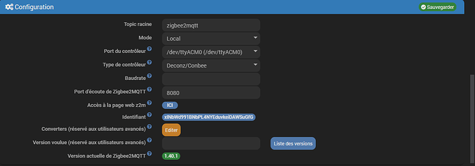

Ci joint la config de mqtt2

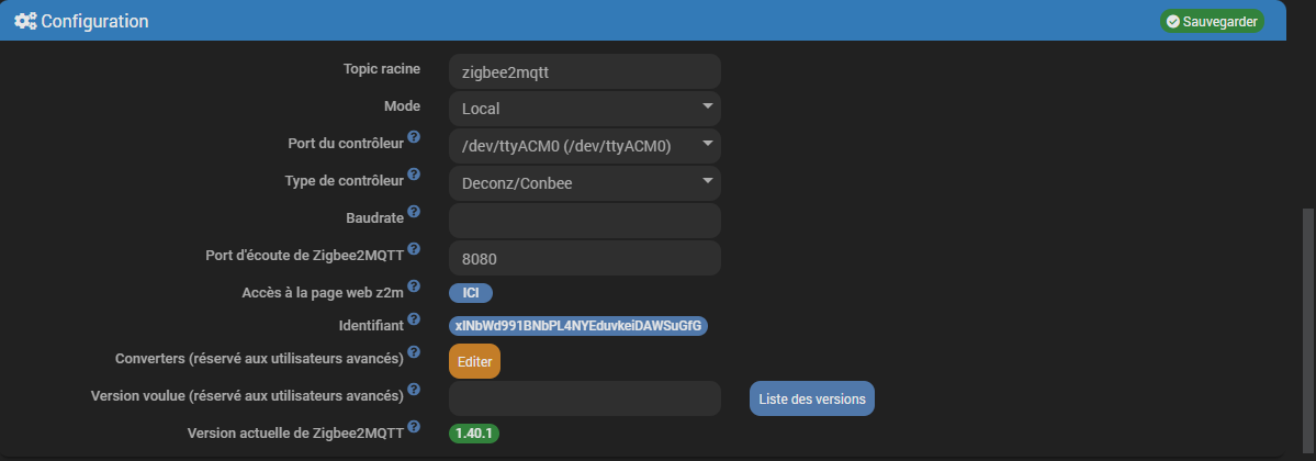

Et config jeezigbee ?
Voici :
