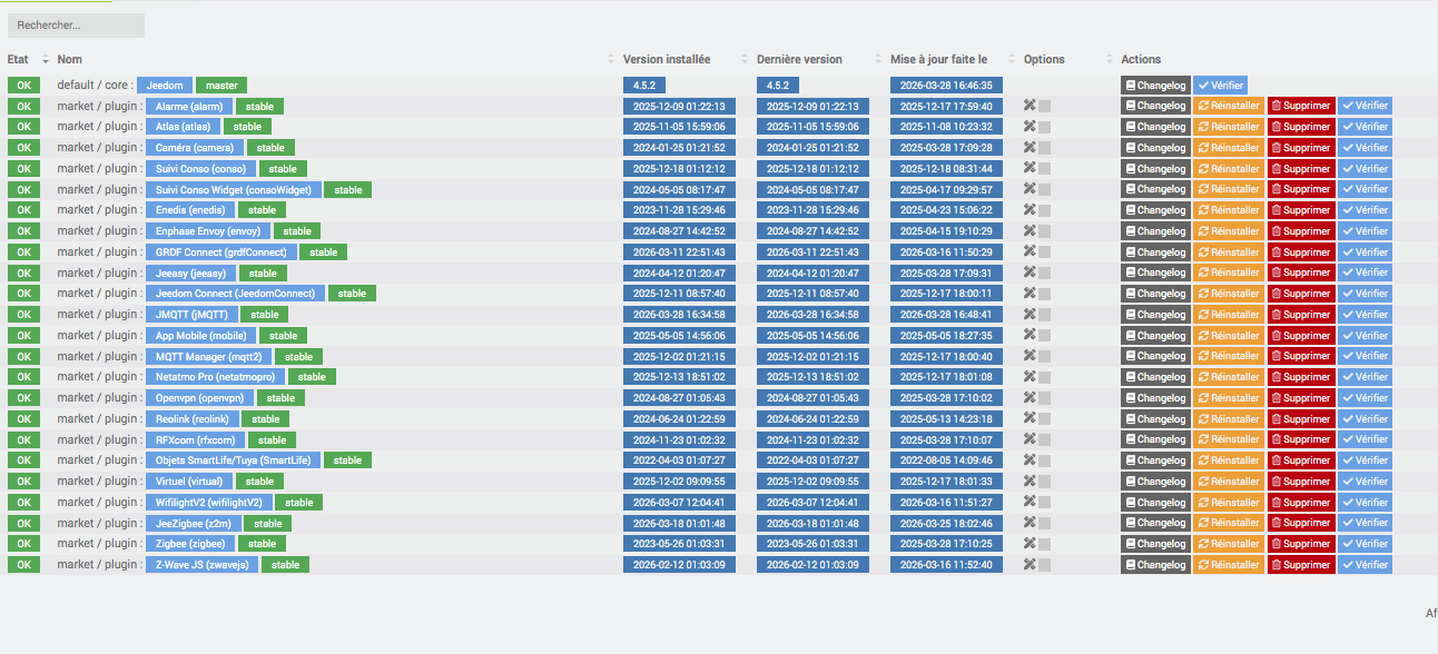

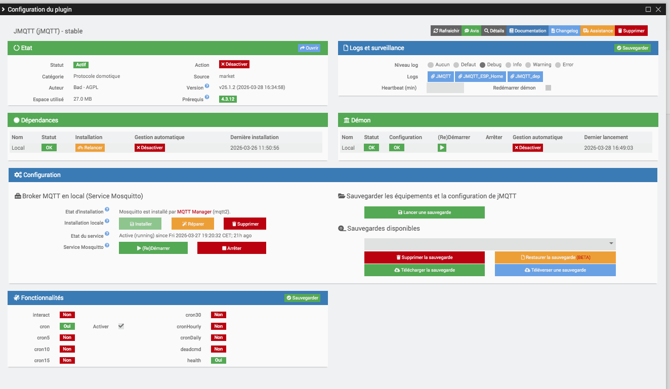

Hello, partage la page santé et la page configuration du plugin ça devrait aider ceux qui vont te proposer d’investiguer

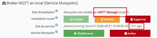

Tu ne semble pas m’avoir lu :
As-tu par hasard mis à jour Mqtt Manager hier ou changé quelque chose dans ta config ?

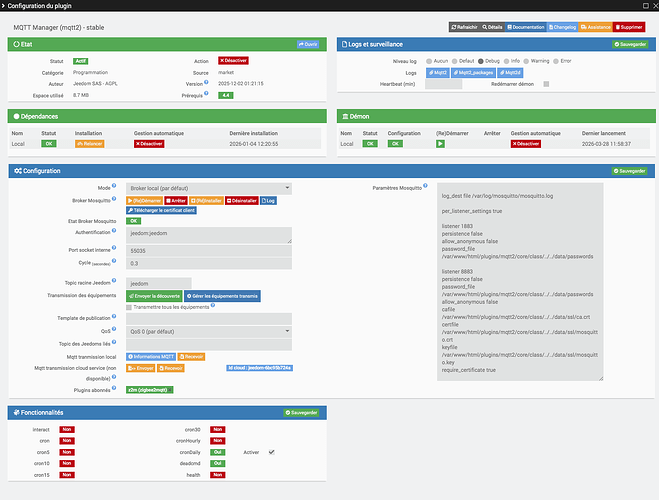

J’ai mis à jour MQTT manager le 17/12/2025 comme indiqué dans les mises à jour et je n’ai pas apparemment rien changé dans ma config ou du moins volontairement.

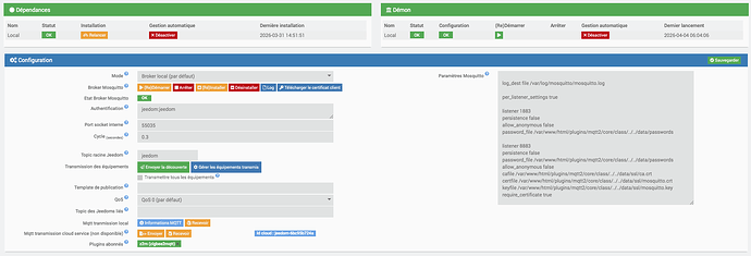

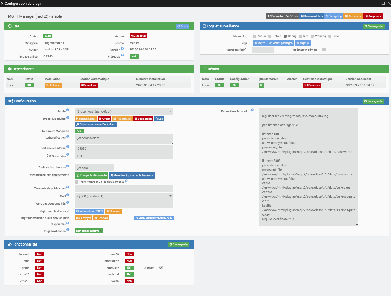

Voici la config de MQTT Manager:

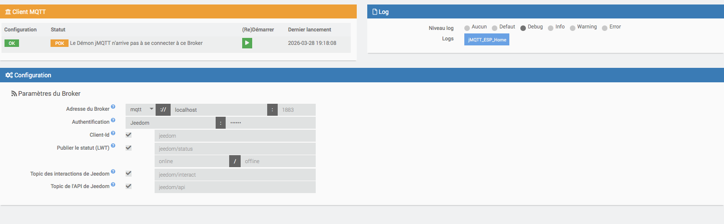

Dans la config jMQTT onglet broker (joint), j’ai remarqué qu’aléatoirement le client MQTT passait en vert donc jMQTT se connectait avec le broker, mais très fugitif.
Essaye de décocher ou de changer le Client-Id :
Bad
Si je vois bien sur mon petit écran.
Dans la conf mqtt, utilisateur jeedom sans majuscule alors que dans la conf du broker sur jmqtt il y a Jeedom avec une majuscule dans authentification.
Quel oeil de linx, bravo cela m’a solutionné au moins le client MQTT qui est définitivement passé en vert. Mais malheureusement je ne retrouve pas mes données ou valeurs?

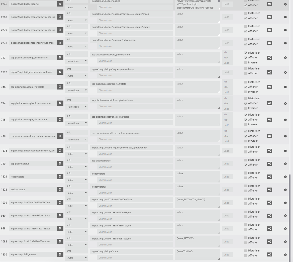

Désolé pour la réponse tardive, il s’agit des valeurs de la commande exemple voir PJ:

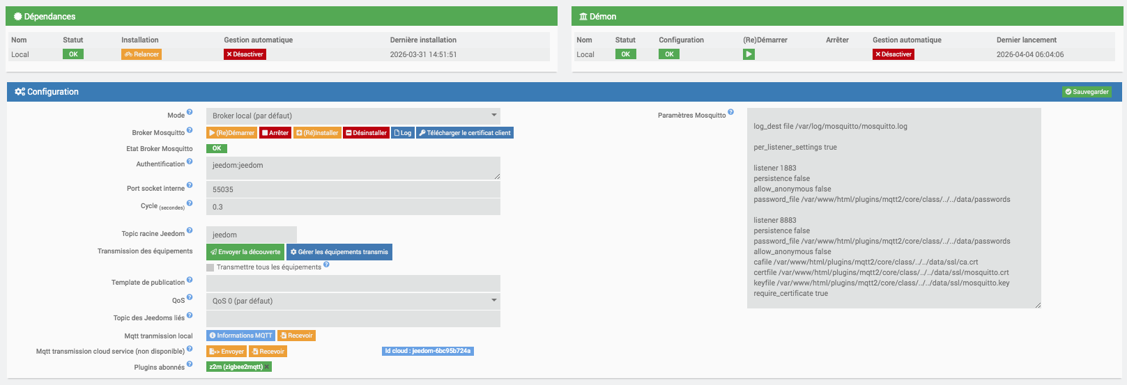

Bonjour à nouveau,
J’ai relancé les dépendances sur jMQTT et voici le log qu’il me sort:

As tu redémarré ton Jeedom au cas où ?
As tu d’autres logs jmqtt ?

Je suis sur une piste en effet sur MQTT manager j’ai une erreur sur le log Mosquito:
1775293829: Client  disconnected, not authorised.
1775293834: New connection from 192.168.1.97:65083 on port 1883.
1775293834: Client  disconnected, not authorised.
1775293839: New connection from 192.168.1.97:59244 on port 1883.
1775293839: Client  disconnected, not authorised.
1775293844: New connection from 192.168.1.97:50155 on port 1883.
1775293844: Client  disconnected, not authorised.
1775293849: New connection from 192.168.1.97:58964 on port 1883.
1775293849: Client  disconnected, not authorised.
1775293854: New connection from 192.168.1.97:51596 on port 1883.
1775293854: Client  disconnected, not authorised.
1775293856: mosquitto version 2.0.11 terminating
1775293856: mosquitto version 2.0.11 starting
1775293856: Config loaded from /var/www/html/plugins/mqtt2/core/class/../../data/mosquitto.conf.
1775293856: Opening ipv4 listen socket on port 1883.
1775293856: Opening ipv6 listen socket on port 1883.
1775293856: Opening ipv4 listen socket on port 8883.
1775293856: Opening ipv6 listen socket on port 8883.
1775293856: mosquitto version 2.0.11 running
1775293857: New connection from 127.0.0.1:57918 on port 1883.
1775293857: New client connected from 127.0.0.1:57918 as mqttjs_444dad60 (p2, c1, k60, u'jeedom').
1775293857: New connection from 127.0.0.1:46406 on port 8883.
1775293857: New client connected from 127.0.0.1:46406 as mqtt-jeedom_0.8fbd24 (p2, c1, k60, u'jeedom').
1775293859: New connection from 192.168.1.97:65120 on port 1883.
1775293859: Client  disconnected, not authorised.
1775293861: New connection from ::1:41091 on port 1883.
1775293861: New client connected from ::1:41091 as jeedom (p2, c1, k30, u'jeedom').
1775293864: New connection from 192.168.1.97:64452 on port 1883.
1775293864: Client  disconnected, not authorised.
1775293869: mosquitto version 2.0.11 terminating
1775293869: mosquitto version 2.0.11 starting
1775293869: Config loaded from /var/www/html/plugins/mqtt2/core/class/../../data/mosquitto.conf.
1775293869: Opening ipv4 listen socket on port 1883.
1775293869: Opening ipv6 listen socket on port 1883.
1775293869: Opening ipv4 listen socket on port 8883.
1775293869: Opening ipv6 listen socket on port 8883.
1775293869: mosquitto version 2.0.11 running
1775293869: New connection from 192.168.1.97:57551 on port 1883.
1775293869: Client  disconnected, not authorised.
1775293870: New connection from 127.0.0.1:36108 on port 1883.
1775293870: New client connected from 127.0.0.1:36108 as mqttjs_444dad60 (p2, c1, k60, u'jeedom').
1775293870: New connection from 127.0.0.1:56912 on port 8883.
1775293870: New client connected from 127.0.0.1:56912 as mqtt-jeedom_0.8fbd24 (p2, c1, k60, u'jeedom').
1775293874: New connection from ::1:55723 on port 1883.
1775293874: New client connected from ::1:55723 as jeedom (p2, c1, k30, u'jeedom').
1775293874: New connection from 192.168.1.97:56067 on port 1883.
1775293874: Client  disconnected, not authorised.
Et en effet c’est l’adresse de « esp-piscine » dont je ne ne peux lire les données
La question est pourquoi il est disconnected, not authorised?
Voici la configuration et en effet il y a un port différent:
comment modifie t -on les paramètres Mosquito qui sont indiqués sur la droite de la config?
Car j’ai sauvegardé et relancer l’installation Mosquito sans succés, comme indiqué dans le point d’interrogation de paramètres Mosquito.
Ce n’est pas plutôt les paramètres de config du client mqtt de ton esp qu’il faudrait regarder ?
