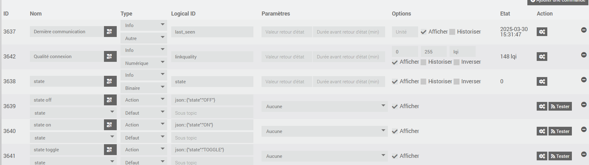

Pour avancer, j’ai isolé un équipement qui systématiquement ne fonctionne plus, il s’agit d’un module Sonoff ZBMINI, celui passe un 1 lors d’une détection de mouvement (la base de la domotique :face_with_hand_over_mouth:), le capteur fonctionne parfaitement car c’est bien un problème de commandes, les infos remontent toujours sans aucun soucis.
Lors d’une commande de test, l’état ne change pas, pourtant ce module communique bien car l’horodatage de la com se met à jour.
Le log z2m indique que la commande est émise :
[2025-03-30 15:38:14] DEBUG  : [execute] zigbee2mqtt/0xe0798dfffebc2826/set => {"state":"ON"}

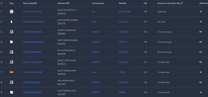

Si vous observez la page Web Zigbee2MQTT, dans la colonne « Vu dernièrement » n’avez-vous pas des anomalies comme un module qui serait mis à jour en permanence par exemple ?
De mon côté, les modules se mettent à jour régulièrement sans qu’un équipement en particulier reviennent trop souvent.
PS : j’ai revérifer les points que tu évoquais plus haut (interférences, WiFi …) sans trouver d’anomalie.

Bonjour, j’ai effectivement l’impression que mes thermostats communiquent tres souvent.

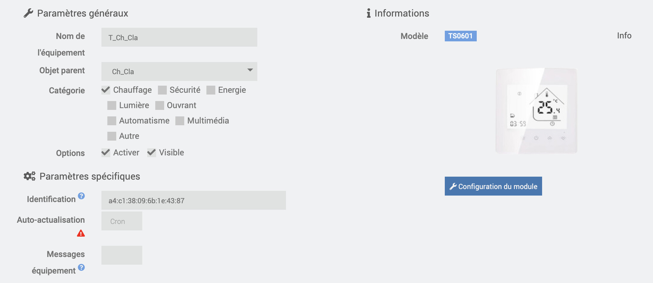

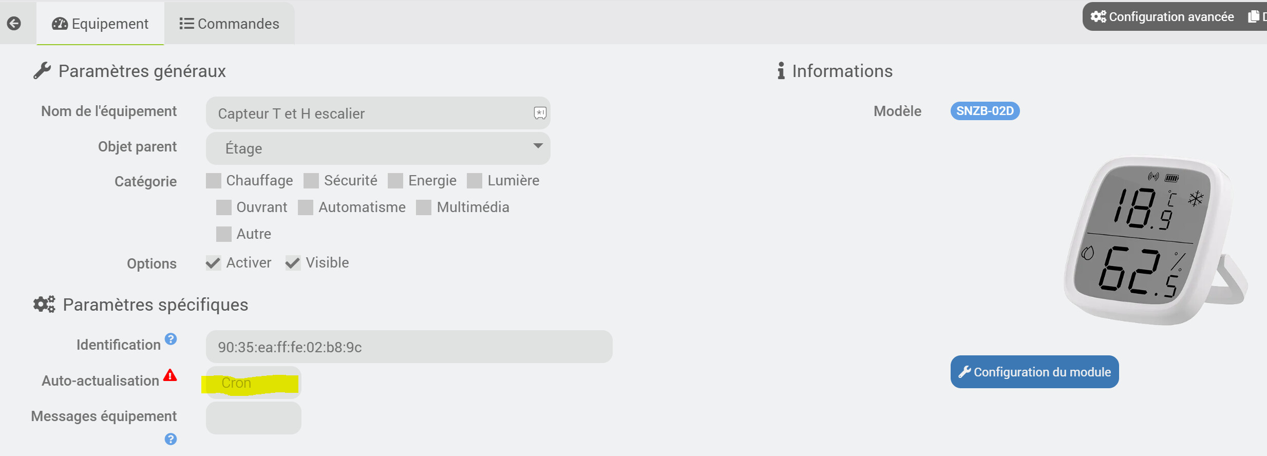

Vérifiez qu’il n’y a rien dans l’auto actualisation des équipements
Non rien de spécial :
