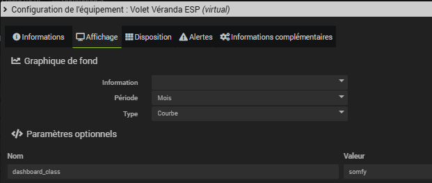

Sur l’équipement en question j’ai donc ajouté :
Et dans mon fichier desktop/custom/custom.css j’ai rajouté :

Cependant, quoi que je mette comme valeur dans height, cela ne bouge pas d’un iota.
J’ai râté quelque chose ou cela ne fonctionne-t-il plus en 4.4.20 ?
