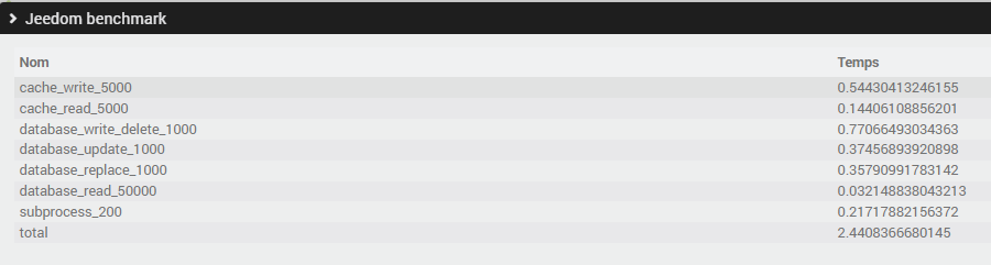

Pour info, un retour d’expérience sur l’Atlas.
Voici le résultat avec la VM sur
Freebox
Sur le le total, l’Atlas est meilleure. Mais pas sur les premiers chiffres (cache_write, cache read et database write delete
Je trouve ces perfs pas miraculeuses.

Hello de mon côté je vous partage mes perfs sur Freebox Delta VM mais pour laquelle j’ai ajouté un barrette de RAM dans cette dernière :
| Nom | Temps |
| cache_write_5000 | 0.45226407051086 |
| cache_read_5000 | 0.14336800575256 |
| database_write_delete_1000 | 1.5638399124146 |
| database_update_1000 | 1.7802639007568 |
| database_replace_1000 | 0.67731595039368 |
| database_read_50000 | 0.036144018173218 |
| subprocess_200 | 0.95233798027039 |
| total | 5.6055338382721 |
