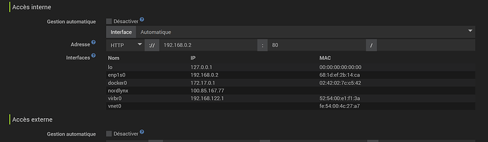

127.0.0.1 c’est l’ip de loopback.
M’étonnerait que depuis un PC tu accèdes a ton jeedom via cette IP !
Ne montre surtout
pas ta config réseau qui est NOK et tant qu’elle le sera ton plugin ne fonctionnera pas
La doc doit dire des bêtises

quand je dis ip machine, c’est ip machine locale partagée avec les autres applicatifs qui tournent sur le seule os de la machine
ports localhost en pj
portsl.txt (41,6 Ko)
Il faut copier les logs ici entre balises, je l’ai déjà dit.
Pour les gens sur téléphone les liens c juste inexploitable
Sans ta page réseau je ne continue pas
Tu veux avoir raison donc et ne donne pas ce qu’on demande.
Bon courage pour faire tourner le plugin
J’ai positionné le port en 443, mais ca se remet en auto au démarre, je viens de forcer 443 avec lo c’est entrain de redémarrer…
Tu as besoin d’autre chose sur la page réseau ?

Pourquoi vouloir forcer le port réseau interne sur le 443 ?

Désolé, je n’ai pas précisé, mais je ne disais pas que le soucis venait forcément de ta configuration réseau, mais de manière plus général, cela ne va pas aider.
Je disais cela plus dans le sens : La config du réseau interne, il vaut clairement mieux le laisser en port 80. Passer sur le port « 443 » ne t’apportera que des problèmes, et ce n’est pas ca qui va sécuriser ton accès (le port 443 seul n’apporte rien en terme de sécurité, d’autant plus sur un accès via une ip).
Par contre sur la partie de la configuration réseau « externe », c’est là où il faut configurer la partie sécurité, soit par les DNS jeedom, soit de manière manuelle (à condition de maitriser cette partie là, notamment la partie certificat SSL).

le deamon semble vouloir accéder à jeedom en 443 mais sans https, apache étant configuré sur la machine pour être utilisable uniquement en https en 443
c’était déjà le cas avant je sais pas si ça à un impact sur le pb ?

Mais non ce n’est pas le réseau
Bon du coup quoi vérifier dans le réseau ?
