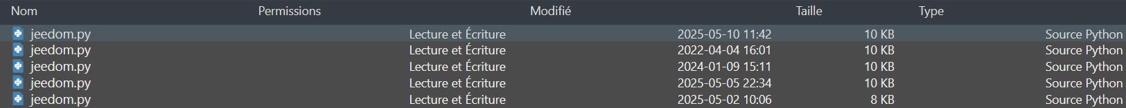

Je ne suis pas sur une Atlas mais sur une SMART, est ce que cette méthode de correction est aussi valable?
Si oui, il faut copier le fichier jeedom.py du github et remplacer tous les fichiers jeedom.py des différents plugins concernés?
En faisant une recherche de jeedom.py chez moi, j’en ai 5 : téléinfo, météofull, deconz, rfxcom et jeedomconnect
Par contre, plus hait dans le fil, j’ai vu que RFXCom avait été corrigé. Dois je quand même changé le fichier jeedom.py?

Deconz, rfxcom sont fixés en stable ou en beta au moins
Pour les autres faites un sujets par plugins si vous avez un problème
