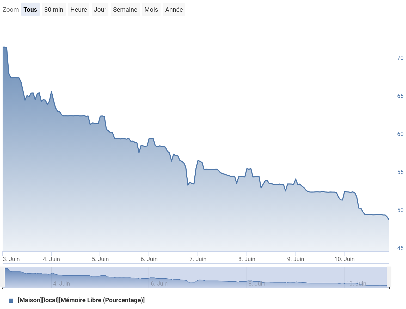

Bonjour, je suis dans le même cas avec un rpi 4 4Go de ram. Moi c’est le plugin xiaomihome qui me pose soucis. En espérant qu’une solution soit trouvée
Après presque 2 jours sur cette version beta de RFXCOM, tout roule sur le plugin, aucun bug apparent.
Par contre ça ne change pas grand chose sur la box Atlas. La mémoire est bien au démarrage et diminue constamment, un peu moins rapidement certes.

Salut à tous, est ce qu’on pourrait avoir un résumé de ce qu’il faudrait faire pour nos plugins qui peuvent aussi poser pb? Perso j’étais à 52% de libre et en relançant mon plugin teleinfo je suis repassé à 59%. Ok ce n’est pas le seul problème mais déjà si je peux régler ça sur mes plugins ce serait bon pour tous ceux qui l’utilise

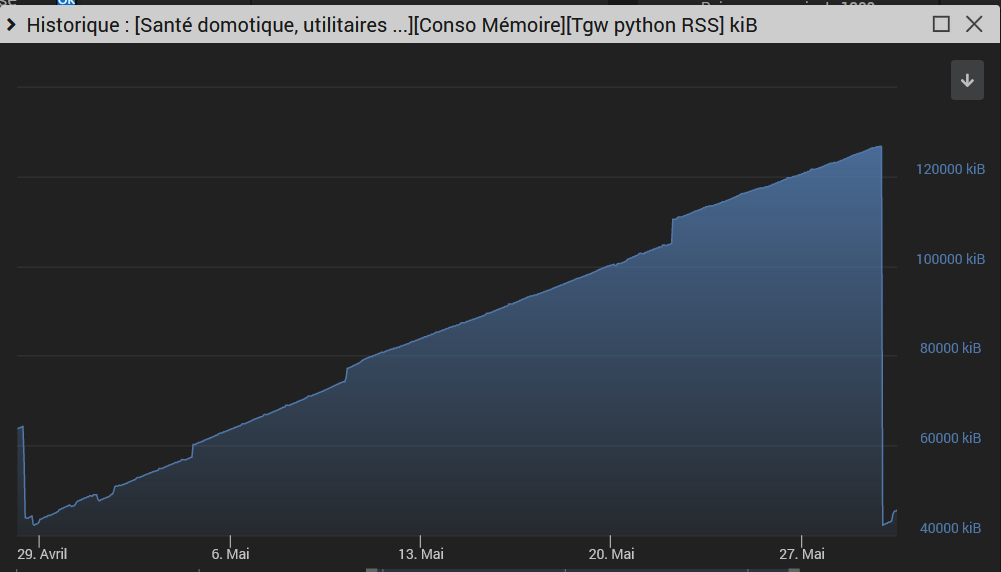

Tgw en fonctionnement:
Ça fuit moins vite que rfxcom. Mais ça fuit quand même.
Si ce n’est pas python 3.9.2 le coupable, pouvez-vous mettre un nom sur la lib qui fuit?

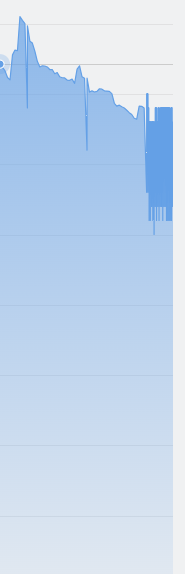

Comme convenu je reviens vers vous après 3 jours de passage sur beta RFXcom
Pour rappel,
Odroid N2
Debian 11.7
Jeedom 4.4.6
Python 3.9.2
Remontée de 45% à 55 % uniquement lors de l’arrêt du plugin RFXcom pour son remplacement par le beta.
3 jourS plus tard nous sommes à 44%
Il y a du mieux. La chute progresse plus lentement. Mais il y clair qu’il y a d’autre souci de fuite ailleurs
Voila si ça peut aider
