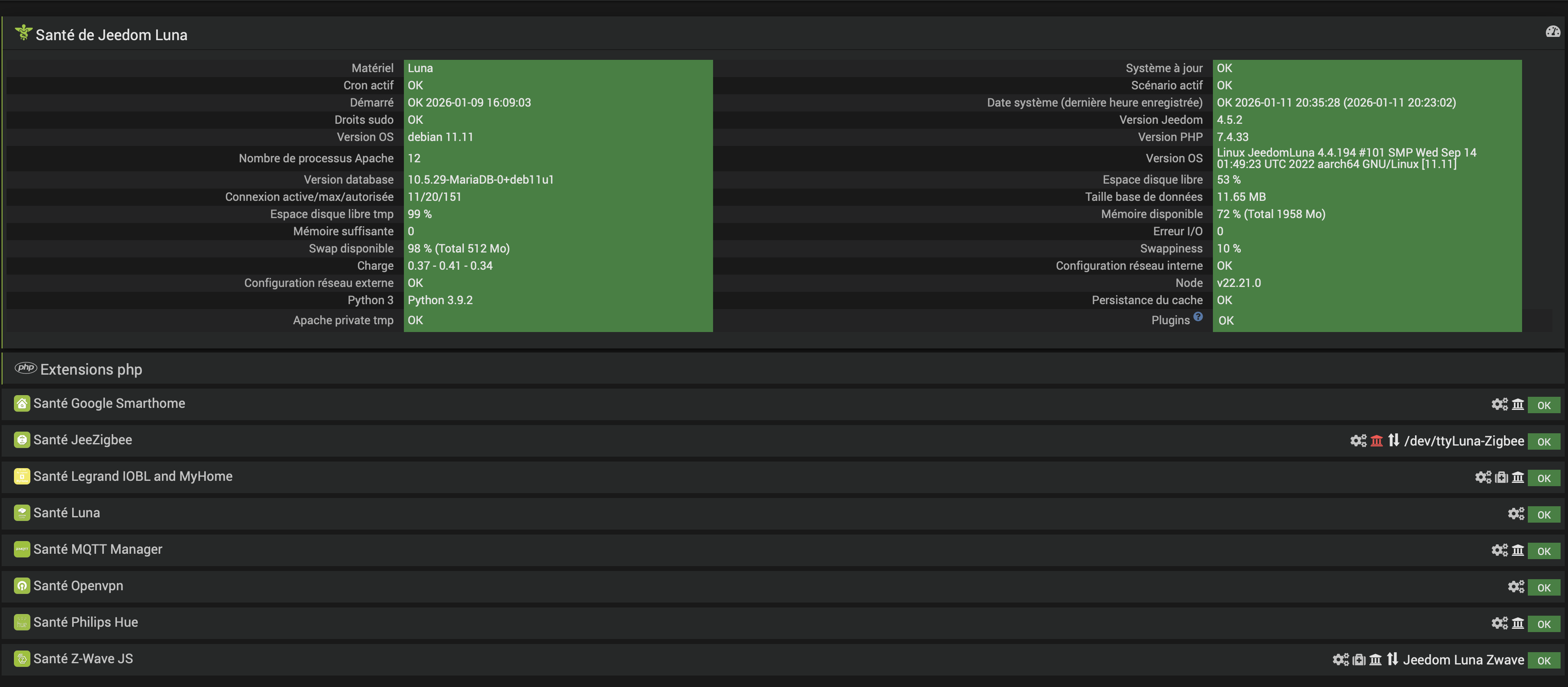

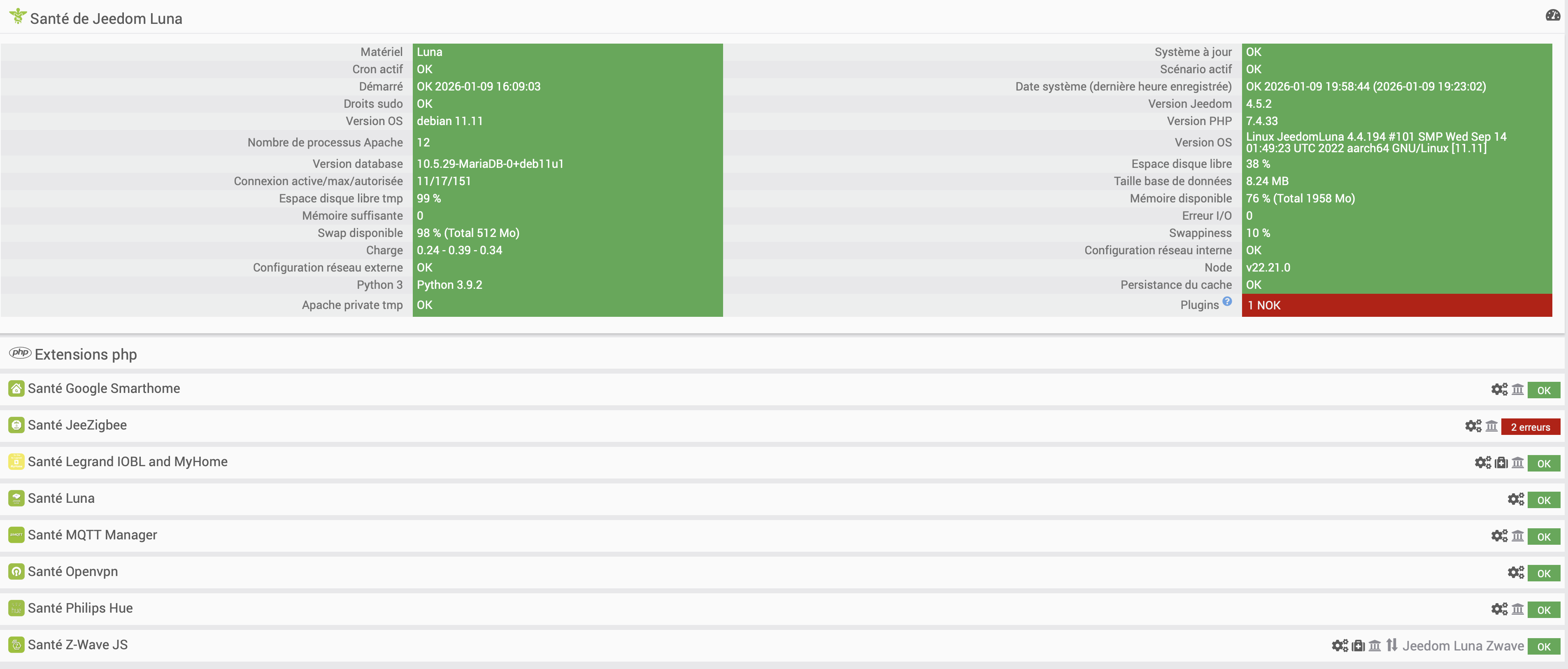

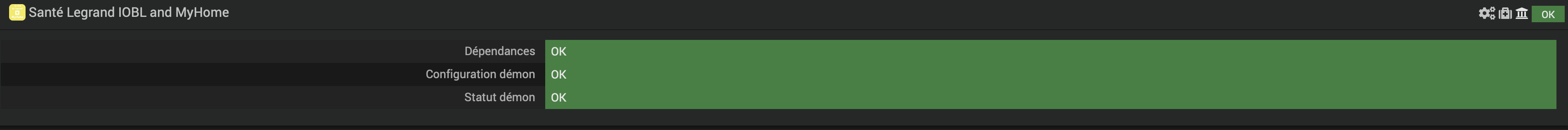

  • Un screen de la page santé de ton jeedom.
  • Voir dans les logs du plugin si ils indiquent quelque chose d’intéressant et les mettre ici au format texte préformaté
Bonnsoir Aurel, merci de ton retour, pour le log du plugin R.A.S et voici la santé de mon Jeedom

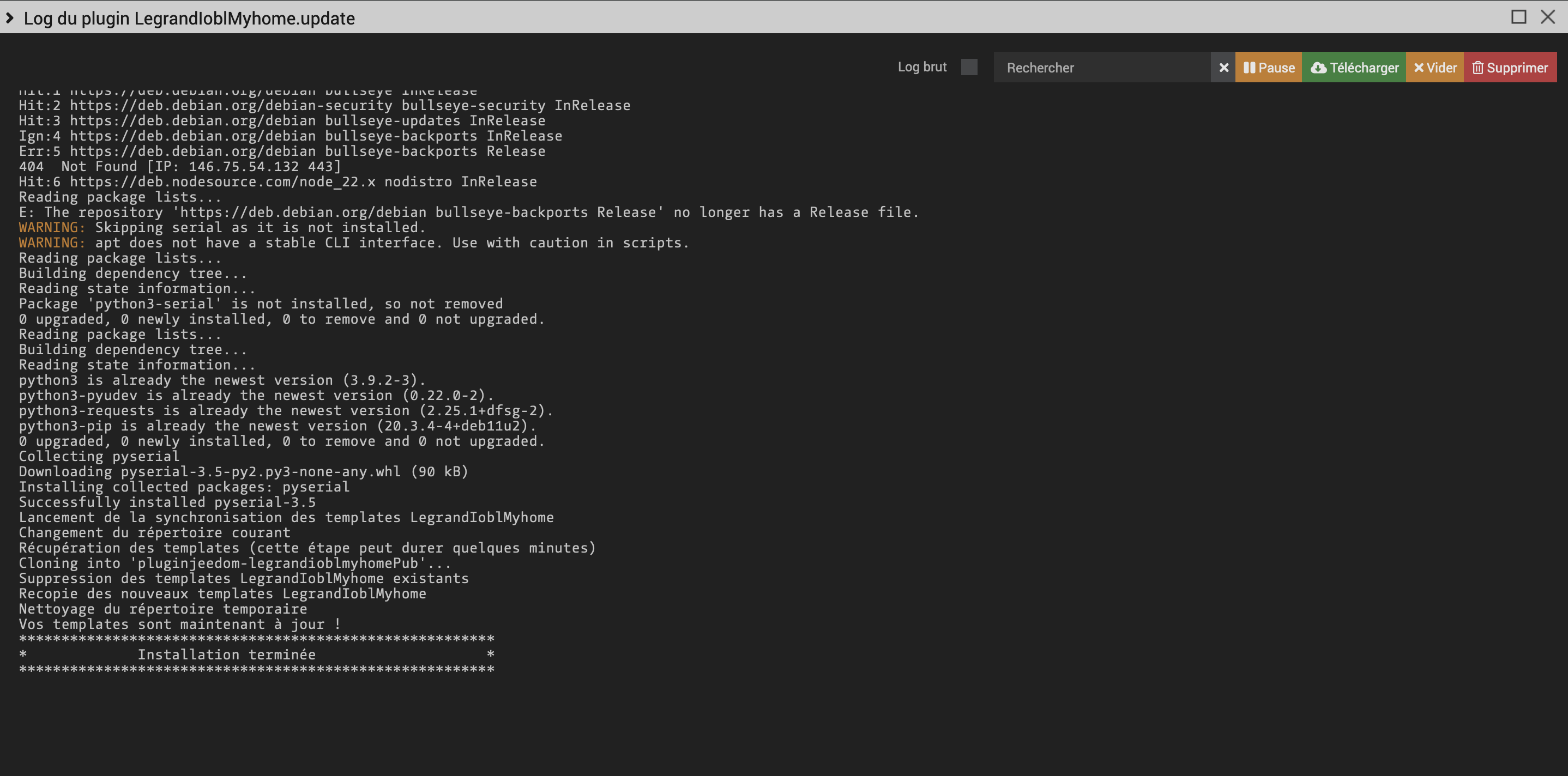

Les logs du plugins donnes en utilisant les consignes du post :
Vous avez mis une copie d’écran des logs d’installation.
Il faudrait passer le plugin en mode debug, reessayer une inclusion et copier-coller les logs d’execution pour pouvoir chercher des erreurs dedans
Tout d’abord, merci beaucoup pour votre retour et merci à Tonio car je me souvenais plus qu’il fallait que je colle le texte de mon log en mode texte préformatés. Voici le log en question, j’ai l’impression qu’il voit quelque chose mais malheureusement, je n’ai toujours rien dans l’ajout de mon équipement.
