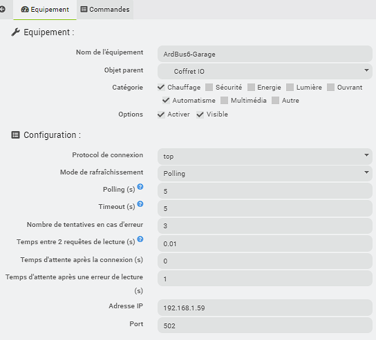

La configuration du coffret :

Tous est sur le même schéma. Je gère ainsi des coffrets de relais diy modbus sous arduino.
J’ai un boitier industriel ADAM pour tester hors diy.
