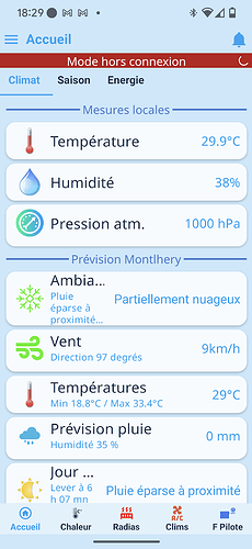

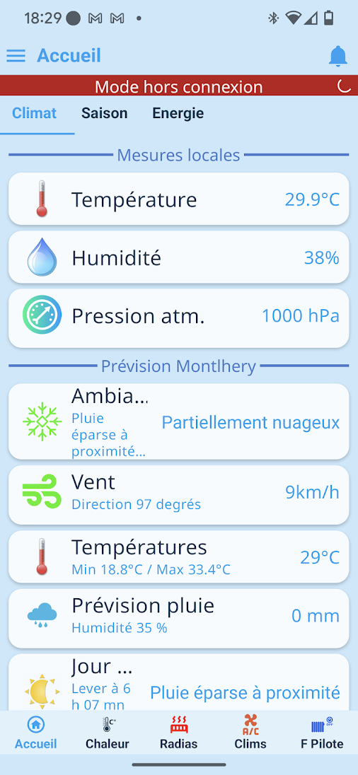

Bonjour à tous…
Je rejoins la cohorte des « bandeaux rouges… »
Jeedom Core : 4.4.19 (master)
DNS Jeedom : oui
Statut Démon : Stoppé (NA)
Version JC : 1.15.0+1 stable
Version OS : debian 11.11
Version PHP : 7.4.33
Bin : ok / vNotif_2
Dépendances : ok
Equipements :

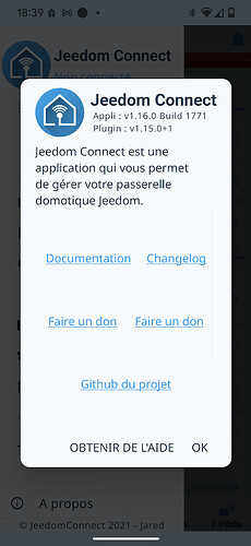

  PIXEL 7 PRO : v1.15.0 beta  sur android [os : 36] (polling) - PA
Bizarrement l’appli est vu ici en 1.15.0 beta alors que sur le smartphone elle est en 1.16!
Le bandeau rouge n’est pas cliquable…
Je n’ai aps les boutons ANDROID sur l’ecran
