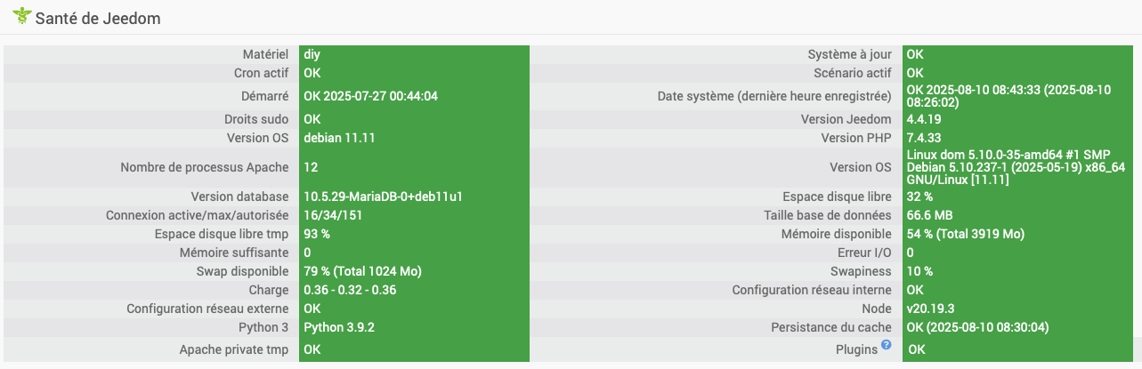

Mes infos de config :
Jeedom Core : 4.4.19 (master)
DNS Jeedom : oui
Statut Démon : Stoppé (NA)
Version JC : 1.15.0+1 stable
Version OS : debian 11.11
Version PHP : 7.4.33
Bin : ok / vNotif_2
Dépendances : ok
Equipements :
  JeedomConnectTéléphoneFabien : v1.15.1 beta <i class="fas fa-exclamation-triangle" style="color:red"></i>  sur android [os : 35] (polling) - PA

Pour le moment, je ne peux plus me reconnecter sur mon tel.
Voici la page de santé de mon jeedom :
En régénérant le QRCode, j’ai réussi à me connecter, mais si je ferme et réouvre l’application je suis déco et je dois le rescanner… J’ai aussi testé avec le mot de passe de jeedom c’est pareil.
