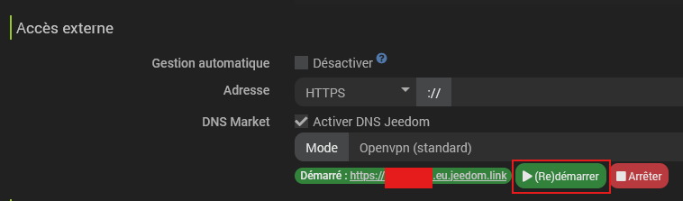

Le pb est que ca dure beaucoup plus que 3 ou 4 secondes. Indéfiniment peut-être.
Ca ne s’est résolu pour moi qu’en redémarrant l’accès externe Jeedom:

Effectivement c’est bien plus que 3 ou 4 secondes. J’utilise également le dns jeedom. Je viens de le redémarrer, je vous dis en fin de journée si cela a aussi résolu mon soucis.

Merci pour le conseil. J’ai déjà tenté la solution que tu proposes et cela n’a pas fonctionné.
Pour l’instant, le redémarrage du dns jeedom semble avoir solutionné le soucis.

Malheureusement le redemarrage du dns ne m’a pas offert de solition stable et cela n’a rien changé non plis pour mon mari (qui a finalement mis à jour son app hier)
