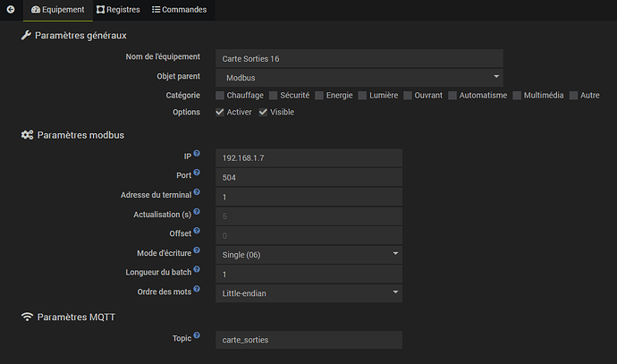

Oui j’ai redémarré le démon.
ci-après le log en debug

Quand j’écrivais le log est vide cela voulait dire vide d’information concernant ces commandes
