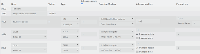

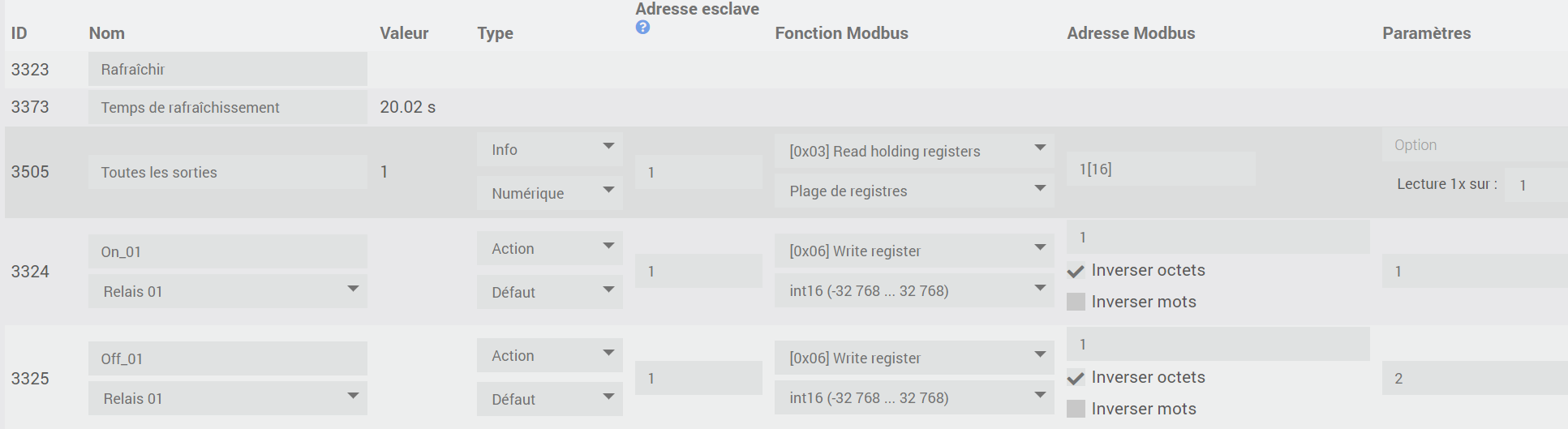

Si je fais le parallèle avec le plugin Mymodbus, le paramétrage qui fonctionne est le suivant:
La seule différence notable que j’identifie est l’inversion d’octets Il est possible que cela vienne de là.
Merci de ton avis
je peux essayer d’ajouter cette option si tu veux tester ca
Ok on fait ça.
Voila, ca sera dans la beta demain
Super ça fonctionne c’était bien cela.
