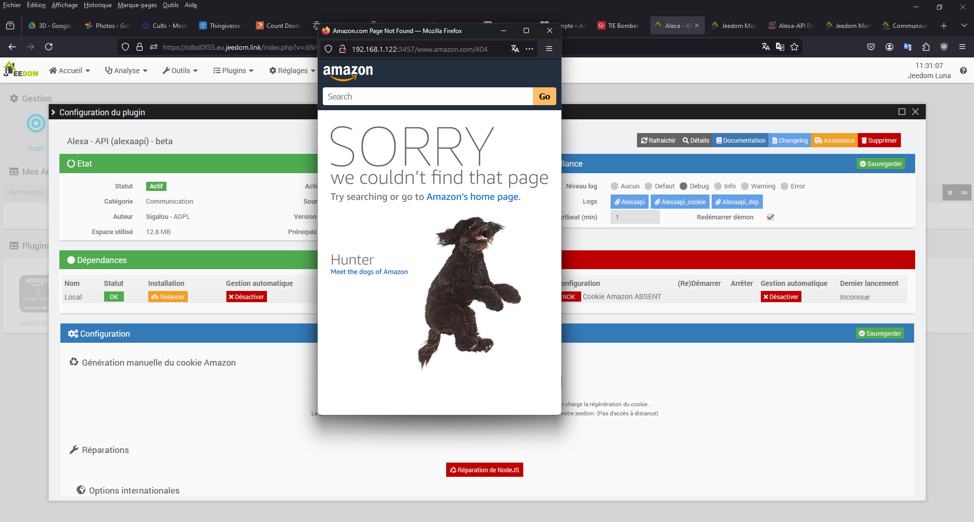

Toute nouvelle débutante niveau -100 avec ma luna, j’avoue je galère avec 3 plugins. J’ai lu énormément de problèmes similaires, en testant toutes les solutions apportées, en vain:( et oui, le fameux cookie amazon.

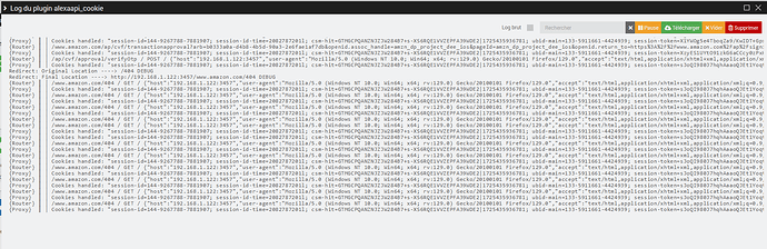

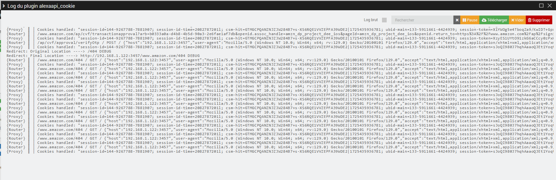

donc version beta alexa api, mode debug, dossier data ok, désinstallé et réinstallé 3 fois… toujours le même problème : la pop-up s’ouvre, identifiant et mdp ok, envoi du code amazon je valide et là les fameux chiens grrrrrr donc F5 des dizaines de fois, je vois tous leurs prénoms mais rien, nada…
J’imagine bien que vous saturez de cette fameuse question, mais que faire?
je joins des captures pour plus d’info. Merci

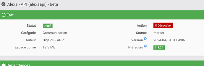

Hello, avant tout tu n’est pas en version BETA, mais ce n’est pas cela ton soucis.
1ere solution : Rafraichir la page souvent ca peut afficher la page facilement après 2-3 refresh (F5)
2eme solution : activer l’autentification a 2 facteur sur ton compte amazon, je me rappel plus comment cela se fait, mais cela a déjà été abordé tu devrais trouver un sujet qui explique.
ps : en beta oubli pas la creation du dossier

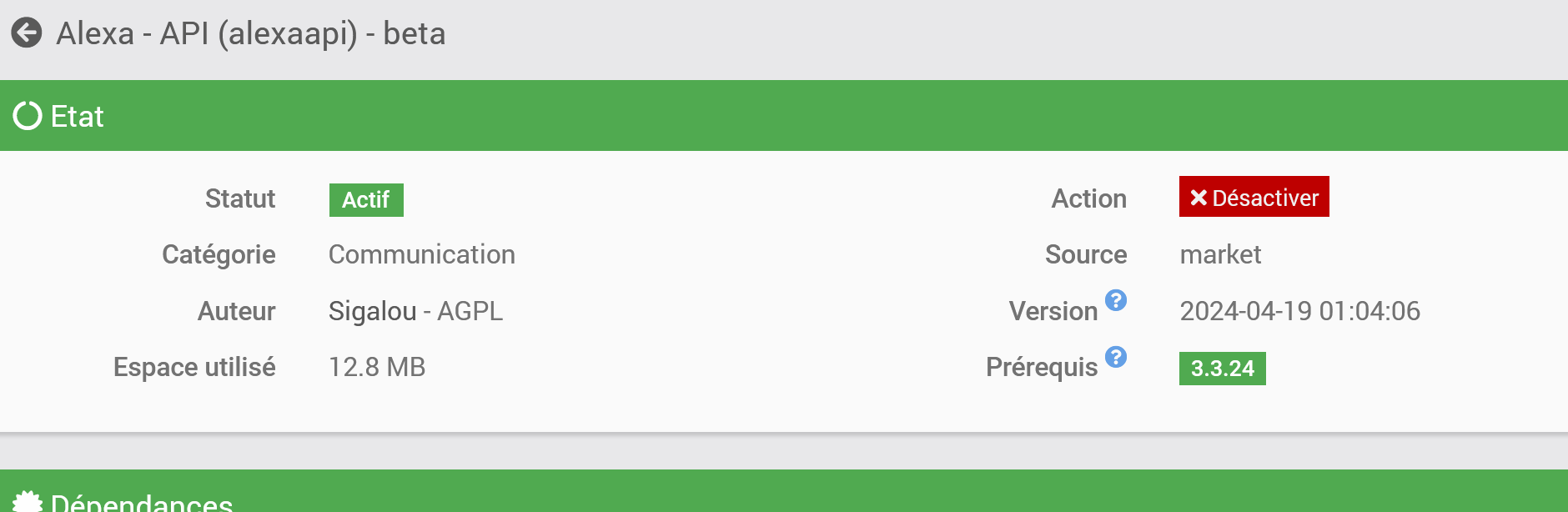

Hello, merci de ta réponse mais c’est bien la beta regarde :
et comme je l’expliquai, après la double authentification, les chiens, des dizaines de F5 et rien !

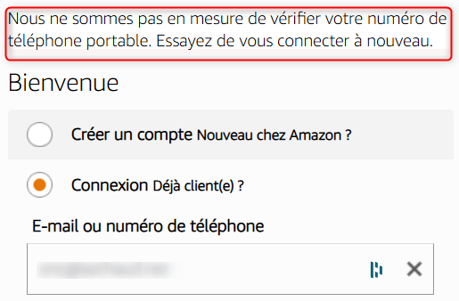

Toujours en train d’essayer d’obtenir le cookie magique. Aujourd’hui un nouveau type de message d’erreur, si ça peut aider…

Suite à mon souci évoqué par @Jeandhom , j’ai pensé aussi qu’il s’agissait du fameux cookie.
Je l’ai régénéré sans problème particulier avec les mêmes conditions que d’habitude.
En tout cas je n’ai pas eu cette fenêtre que tu présentes.
Bonjour Hesse561
j’ai le même message que toi … (Nous ne sommes pas en mesure de vérifier votre numéro de téléphone portable. Essayez de vous connecter à nouveau.)
As-tu trouvé une solution ?
Pareil que toi @jph68
Edit en activant la double authentification cela fonctionne sous Chrome. attention sur la page ou tu mes le code recu par SMS il faut coché la case pas besoin du code pour cette appareil un truc dans le genre :wink:
