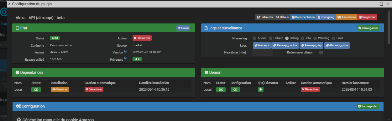

Informations Jeedom Delta
Core : 4.4.19 (master)
DNS Jeedom Delta : non
Plugin : Alexa - API
Version : 2025-01-23 01:04:02 (beta)
Statut Démon : Démarré - (2025-08-14 10:51:03)
Alors que tout fonctionnait bien hier et sans modification de quelque nature, ce matin j’ai constaté que mes ECHO ne parlaient plus.
La commande "faire parler Alexa" est inopérante, comme toutes les autres commandes du plugin (routines, parler à Alexa…)
J’ai régénéré le cookie au cas où, mais c’est sans effet
