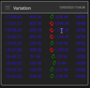

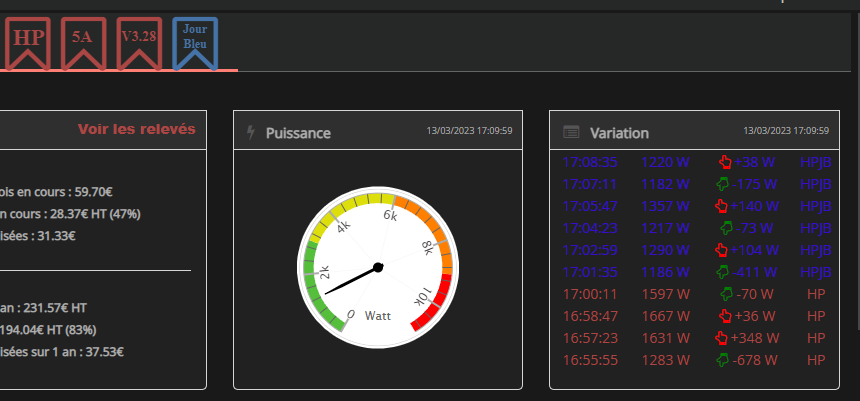

Oui je pense. Tu peux le vérifier dans le tableau variation du Dasboard:
Dans mon exemple j’ai HPJB
il est apparu jour bleu au dessus et ca semble conforme a tes dires
Super, c’est bon maintenant
oui, ca a l’air de tourner au poil, merci !!!

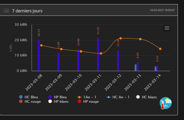

juste un point, je remarque que les HC et HP sont cote a cote, donc en un coup d’oei, je ne verrais pas ma conso s’approcher de la ligne orange de l’année dernière … je dis encore une annerie ou en ais je fait une ?

Sur mes jeux d’essai les conso sont empilés, mais je n’ai pas suffisamment d’historique. Le fait que tu en ais un, implique certainement qu’ils soient cote à cote comme le tarif HCHP. C’est fait normalement pour différencier la comparaison entre les HP et les HC. j’avoue pour que pour Tempo, je m’étais pas trop posé la question. Du coup en fonction des cas (avant tarif Base ou tarif HCHP), je ne sais ce qui est le mieux. Il faut que je réfléchisse. Je pense que je ne pourrais pas faire de miracle.
Donc, en tout cas ta remarque est parfaitement justifiée.
oh ! tu nous as pourtant habitué a en faire des miracles !! Allez, reprends toi !
je blague, bien sûr
une tite coche je ne sais où pour dire si on les veux empilés ou cote à cote ? je ne vois vois que le coté utilisateur, hein, dsl :wink:
