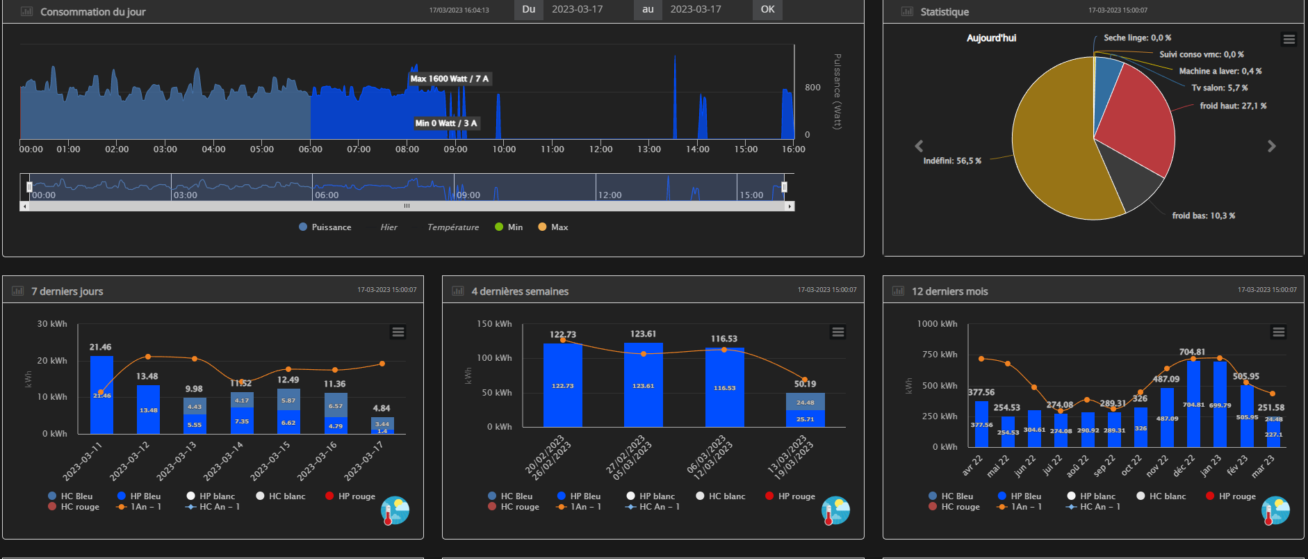

La modif est passé dans la maj de cette nuit. Tu me diras si ça te convient
Y a pas de honte a faire des miracles !!
superbe, merci !!!
Ca marche pour toi qui était en tarif de base auparavant. Pour ceux qui seront en tarif HC/HP avant, ce la se passera moins bien → 2 courbes d’historiques (1 HC + 1 HP) et 1 seul stack pour TEMPO.
C’est pour cela qu’il y a pas de miracles

Avec Superbricolo vous avez donc pas spécialement trouvé comment conserver le fait que l’on était en tarif de base avant sur les graphiques (2021, 2022, …) ? La base est considérée en HP BLEU donc ?
Ah oui, enfin non, effectivement, je ne suis pas allé plus loin, je fais mes prix a coté du plugin trop compliqué a mon gout sur ce plan
Oui c’est cela, le base sont en jour bleu, mais si tu conserves les tarifs renseignés auparavant pour le base, les calculs devraient toujours être bon. C’est juste l’intitulé qui change
Ah ok cool, c’est un moindre problème alors. Suffit de bien ce noter quelque part le jour du changement :slight_smile:
Merci :+1:
Oui. Tu peux même le voir en regardant les tarifs dans le plugin. Tu dois voir le changement
Je verrai demain, va falloir que je corrige les consommations parce que là c’est aberrant à cause du changement d’index
