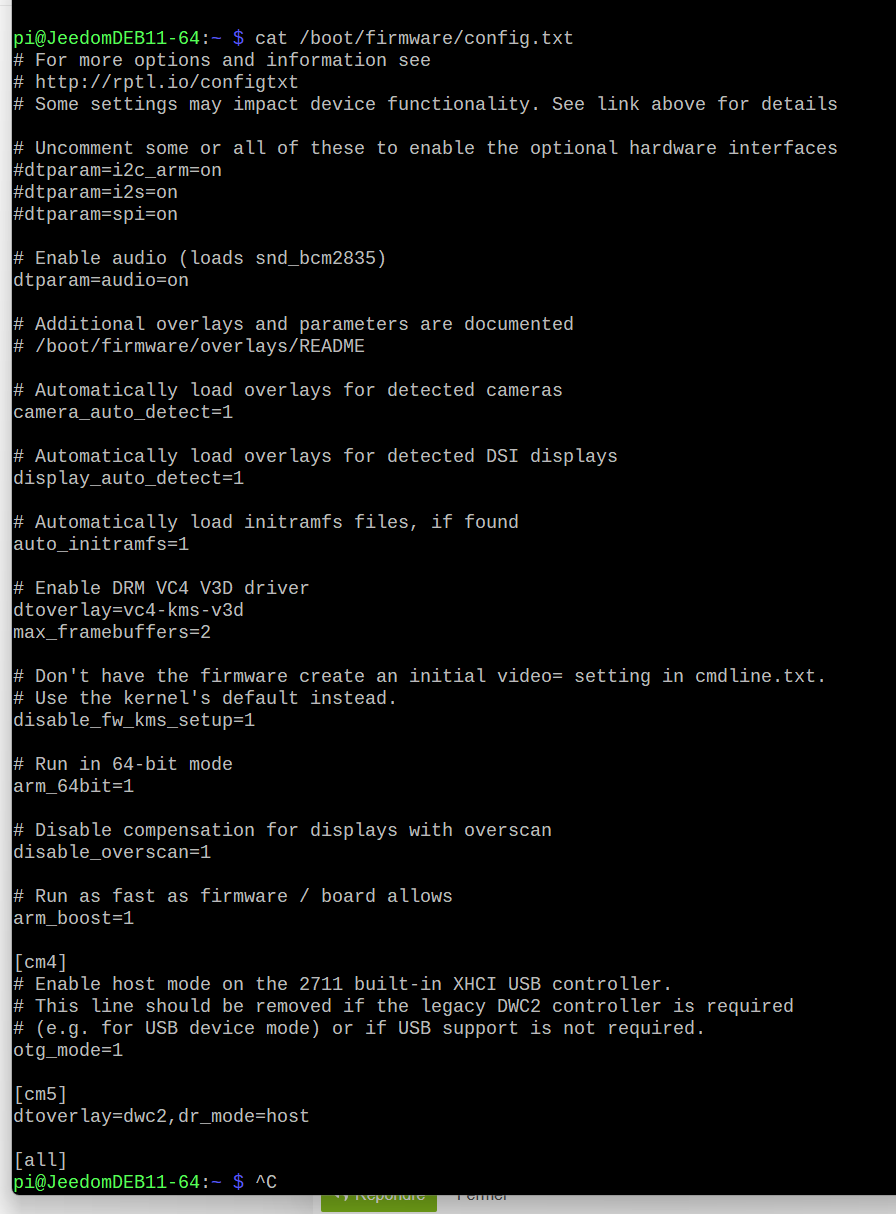

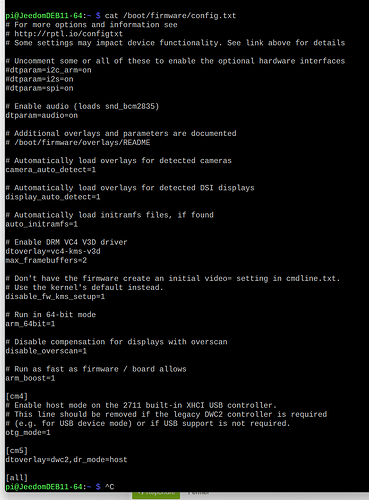

Le fichier est exactement ici : cat /boot/firmware/config.txt
Voici son contenu :
