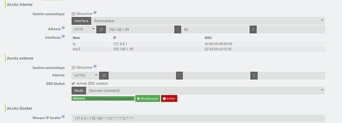

pour la config réseau :
pour la config market :

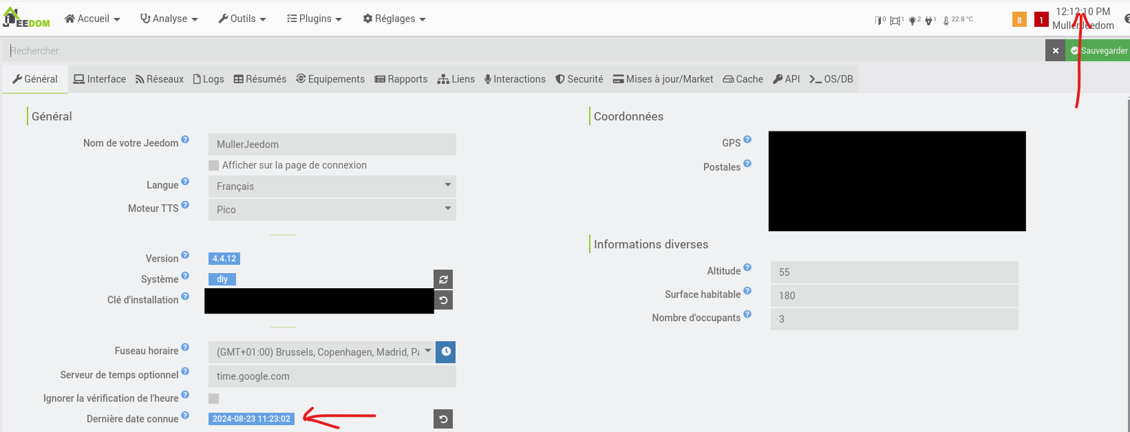

Autre chose (peut-être) est-ce qu’il est déjà plus de 16h53 chez toi car je n’ai que 15h33 en France actuellement moi. Mais peut-être n’es-tu pas en France ?

Tu as entièrement raison : L’heure n’est pas bonne ! Pourtant je suis Nantais, donc normalement je suis à la même heure que tous les Français de Metropole ^^

  3. l’heure de mon Jeedom saute (j’ai eu le pb il y a longtemps) alors qu’il est sensé interroger l’heure Google

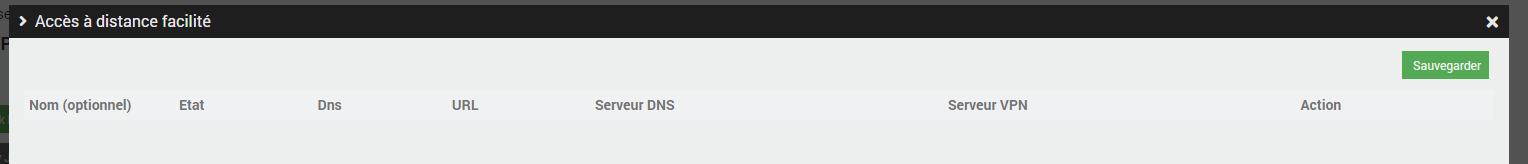

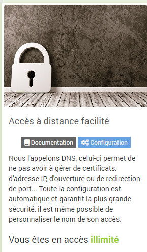

Dans le market, quand je vais dans Mes Services, j’ai bien l’accès illimité à « Accès à distance facilité »
Mais quand je clique sur configuration, c’est vide :
Normalement, je devrais pouvoir paramétrer quelque chose, non ?
Ta box n’arrive pas a se connecter au market a cause de la resolution dns donc le market ne sait meme pas que tu as une box jeedom il ne peut donc te proposer aucun reglage.

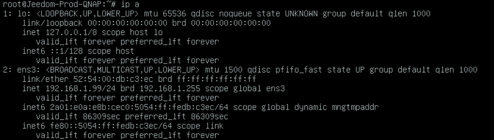

déjà tu peux vérifier si au niveau IP du sors ou pas depuis une console :
traceroute 1.1.1.1
regarde ta passerelle par défaut, le masque, etc…
ip a
si ça marche pas avec ça qui va bien c’est que tu as un firewall en coupure qui bloque tes paquets (freebox?)
sur ton QNAP tu as bien assigné en bridge une adresse fixe à ta VM jeedom ? si ce n’est pas le cas je t’encourage à le faire et du coup à fixer la passerelle et les serveurs dns.
sachant que ma VM a comme ip 192.168.1.99 et mon nas qnap 192.168.1.41
