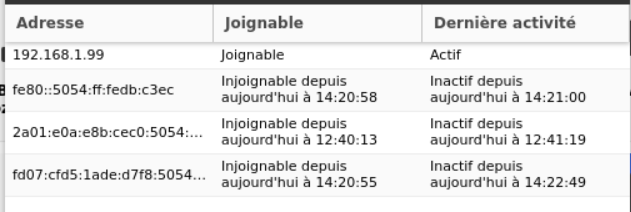

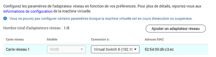

j’ai cherché et il me semble que je l’ai fait (la doc free est pas super claire) mais je vais continuer à chercher. Ce qui est bizarre, c’est qu’en me connectant en ssh à la debian de la vm, quand je fais un ping, il me dit qu’il ne trouve pas…

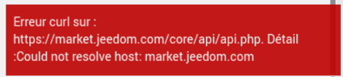

Passage livebox > freebox - plus de connexion entre jeedom et internet - problème de paramétrage DNS
Plus généralement, merci à tous pour les solutions que vous me donnez. C’est vraiment très sympa de m’accorder un peu de temps
d’un point de vue serveur NAS, en tout cas ça a l’air correct, je vais chercher dans la freebox plus de détail.

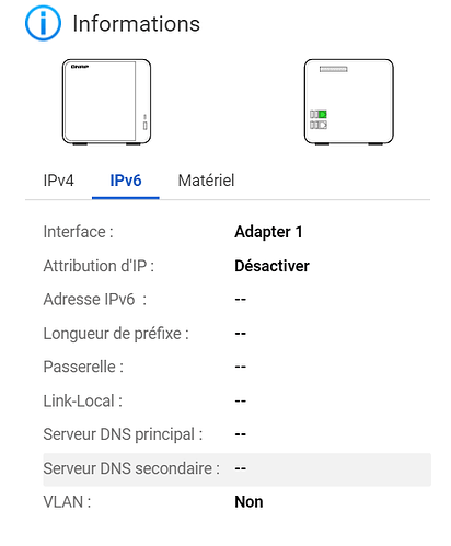

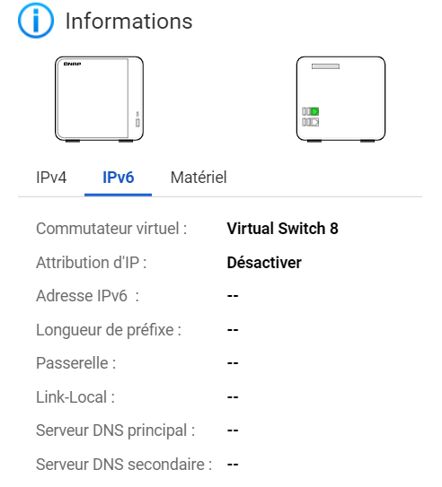

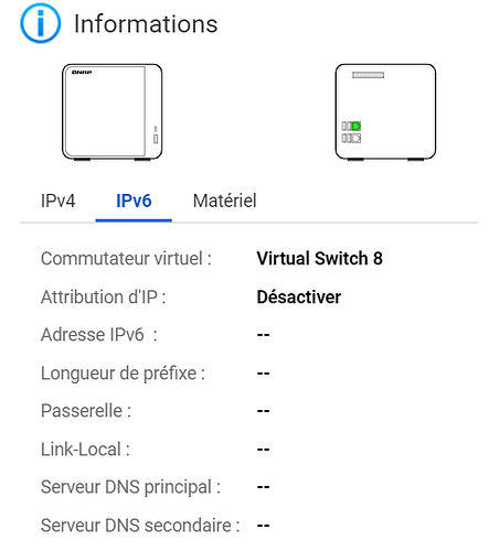

Dans l’os debian qu’il faut desactiver l’ipv6, c’est simple a faire faut juste trouver la doc, regarde sur google.
J’ai désactivé l’ipv6, redémarrer la vm et redémarrer jeedom mais visiblement ça n’a pas changé le pb. Mais au moins, l’ipv6 n’est plus un problème :

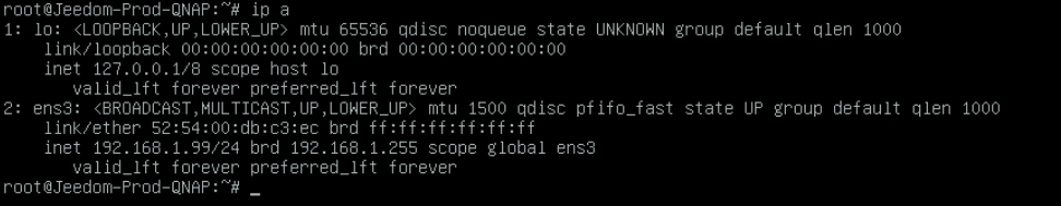

Ok donc faudrait mtn voir le fichier /etc/resolv.conf c’est lui qui donne le serveur dns. Un ip a aussi pour valider l’ipv6.
Ca c’est bon reste l’autre demande.

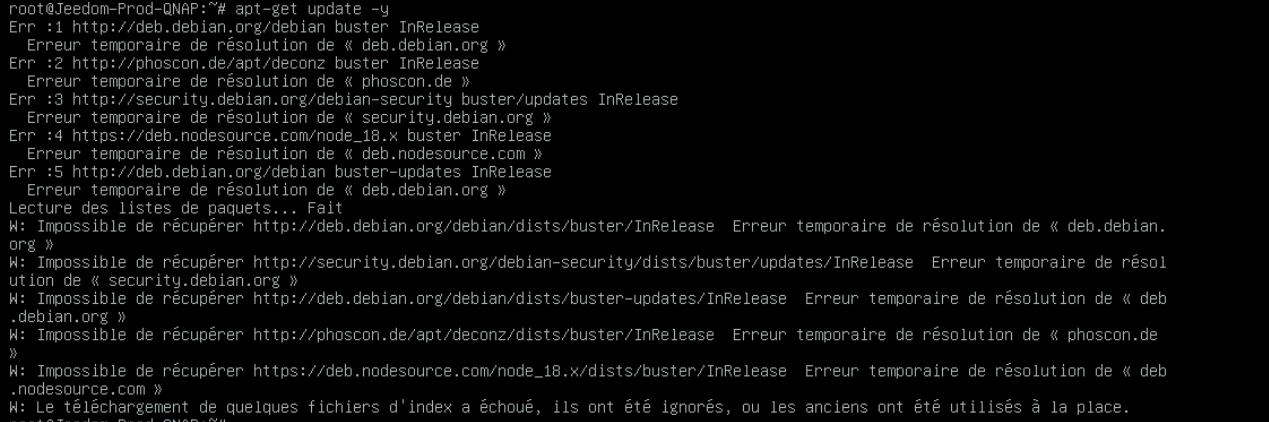

C’est normal fait
apt-get update -y
apt-get install -y dnsutils
Non mais oui je suis con sans dns tu peux rien installé…
oui mais normalement le install aurait du marcher, non ? il aurait pris le fichier local de la debian
