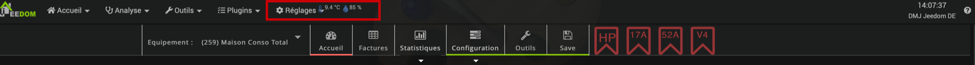

Je viens d’installer la dernière version stable publiée ce jour. Je constate un petit souci sur l’affichage du résumé :

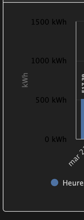

C’est simplement pour remonter les petits soucis, même non bloquants. Autre chose, thème Dark et affichage en noir dans les tableaux.
Ok, je note auusi
Exact, merci !

J’ai également un équipement qui ne s’enregistre pas dans la base et qui ne s’affiche pas non plus au niveau des graphes, c’est un équipement basé sur un status et une conso en W. Il fonctionnait parfaitement avant la MAJ.
C’est bizarre qu’aucun graphe ne s’affiche car il y a des données de cet équipement sur les jours précédents.
