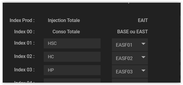

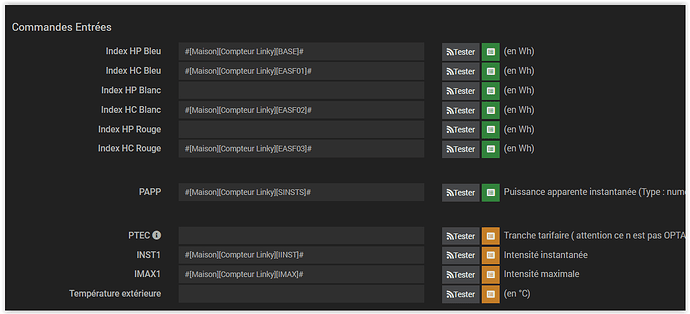

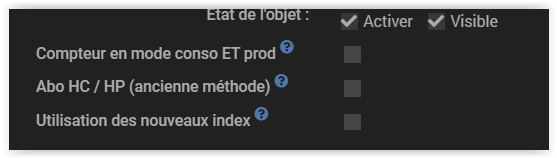

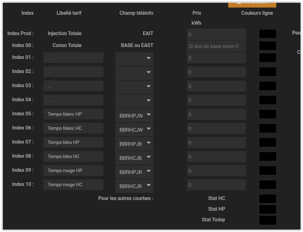

Là où je bloque, comment bien configurer mon équipement, pour bien gérer ensuite les tarifs de mon offre. J’ai cru comprendre que l’on pouvez passer par la configuration tempo. Est-ce que cela irait comme cela (je n’ai pas encore sauvegardé ) ?
Salut, en quoi consiste exactement cette offre? En général les offres récupèrent des index sur ceux existants. Donc soit c’est un index par tarif auquel cas téléinfo peut le faire soit c’est le fournisseur qui fait le tri en fonction de l’heure et là il faut que tu passes par autre chose (scénario, …). Il faudrait que tu regardes tes différents index s’ils bougent et à quelles heures et donc en déduire ce que tu dois mettre en place
Avant de mettre en place un scenario, je voudrai certain de bien l’équipement.

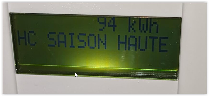

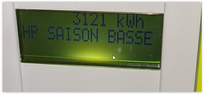

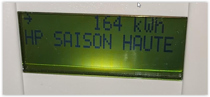

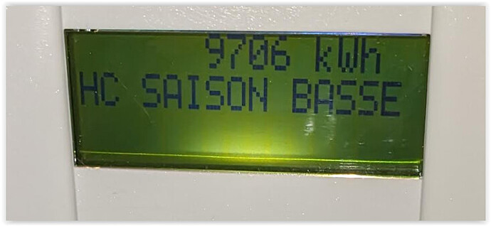

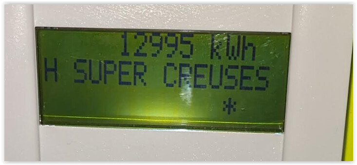

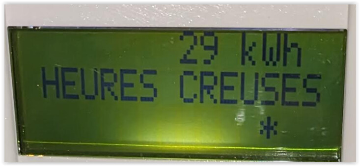

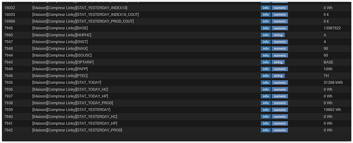

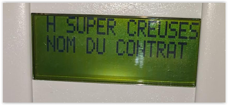

Mais je me demande si la migration est bien terminée. J’ai toutes ces informations sur le linky, mais mon équipement dans téléinfo, me dit que j’ai un abonnement de BASE.

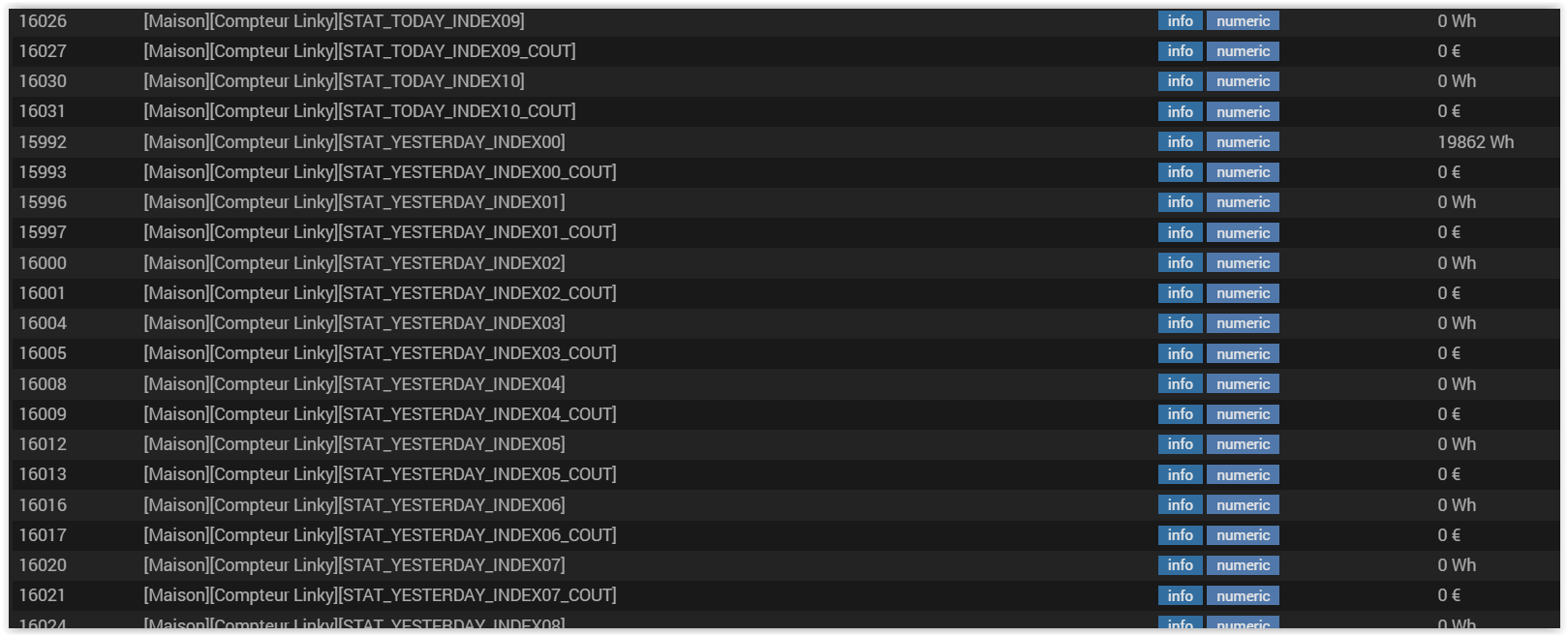

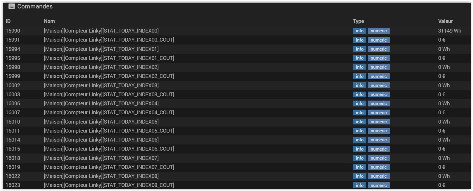

Si ton contrat est actif et que ces index sont présents alors ils doivent avoir été créés dans le plugin, il faut juste trouver lequel est associé à quoi

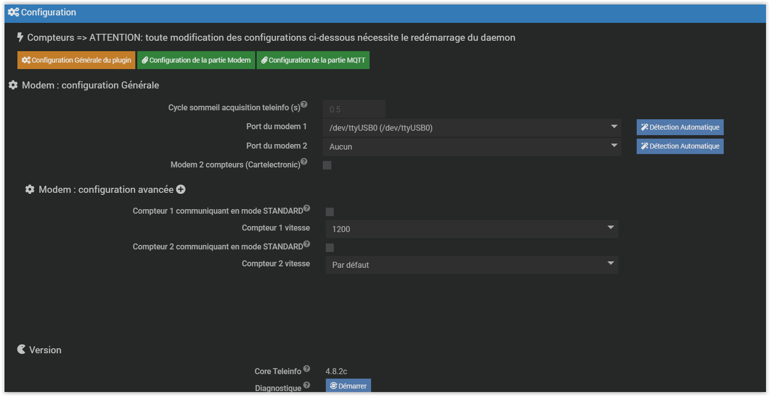

Apparemment la tic en mode historique n’est pas prévue pour ce type de contrat et donc ne renvoie pas les bonnes infos, il faudrait que tu passes en tic standard

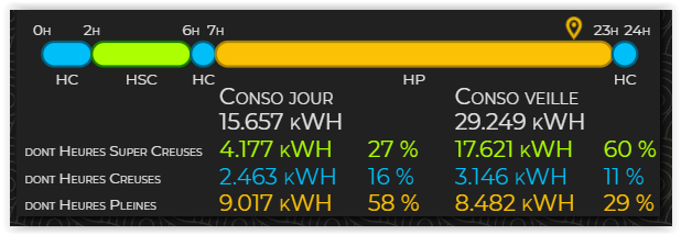

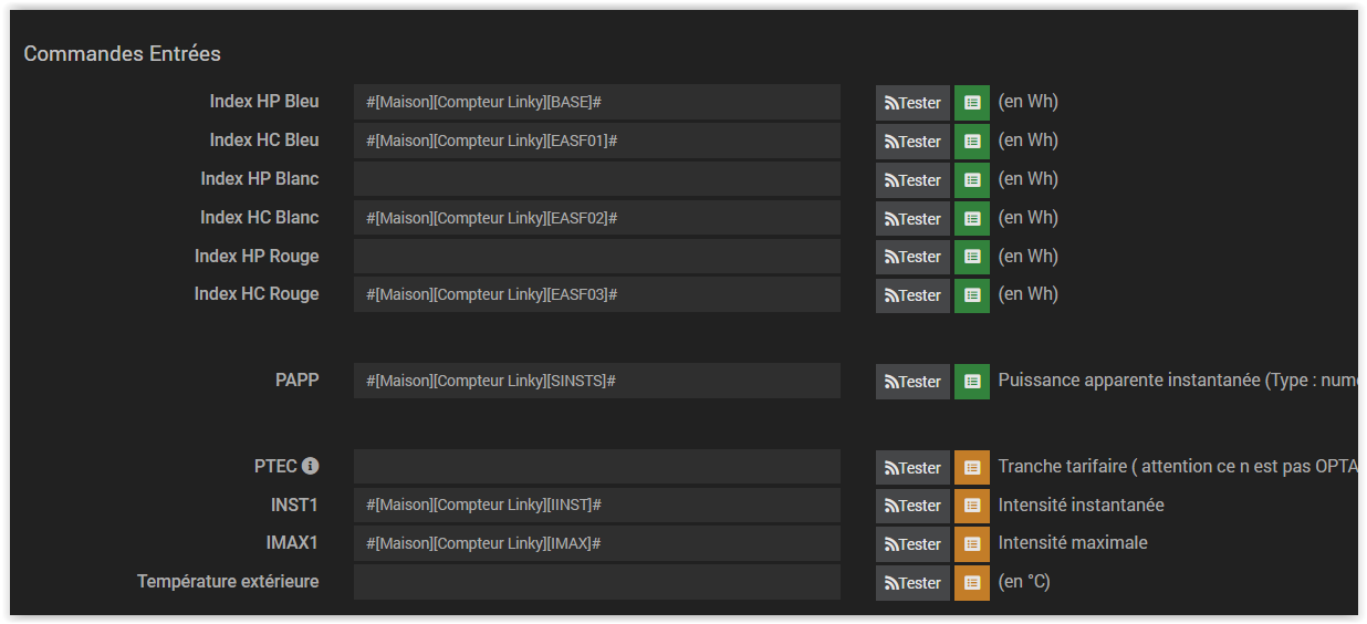

Depuis hier, je suis passé en TIC standard. A priori :
EASF01 = Heures super creuses
EASF02 = Heures creuses
EASF03 = Heures pleines
EAST = Consommation totale
