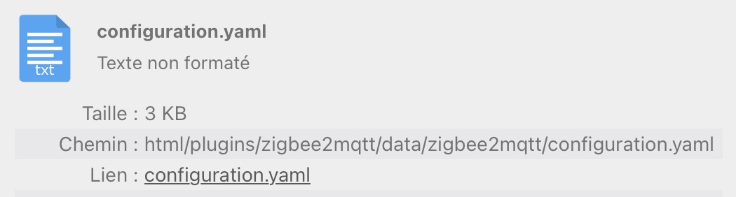

Bonjour j’aimerai migrer de Zigbeelinker vers JeeZigbee, sais-tu ou puis-je trouver le fichier configuration.yaml afin de la copier?
A priori il n’y en a qu’un, sert toi du champ recherche de l’éditeur pour le localiser.
configuration.yaml
