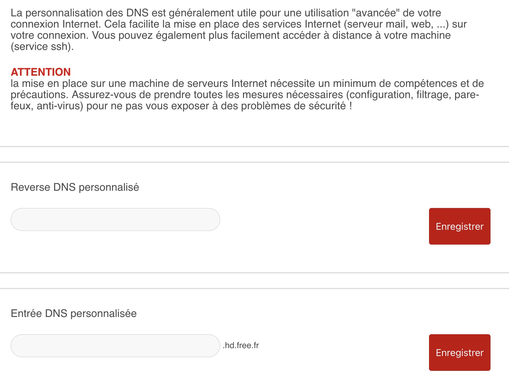

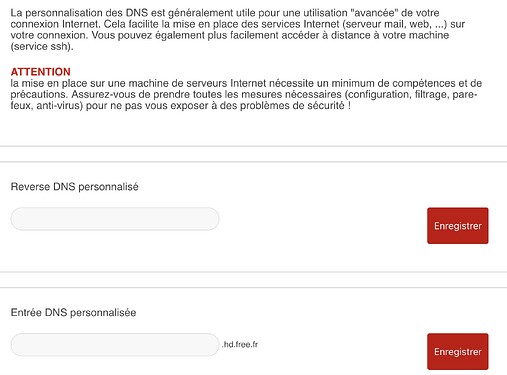

Tu n’a pas forcément besoin de faire « pareil que » orange… free t’offre une adresse IP fixe - c’est un luxe! - donc tu n’a plus besoin d’un no-ip / dyndns / autre subterfuge, tu peux directement accéder à ta freebox, et donc ensuite à Jeedom, depuis une adresse en IP fixe.
Depuis ta freebox tu peux aussi définir un nom de domaine personalisé bestof33.freeboxos.fr par exemple.
Normalement on a aussi un reverse dns personnalisable dans le menu freebox.
En tout cas j’ai toujours cette possibilité sur ma freebox,

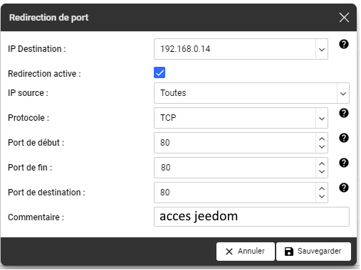

2. Créer une redirection de port
La redirection de port va permettre à votre routeur de savoir gérer les informations qui lui arrivent.
En gros : lorsque je reçois une demande sur le port X il faut renvoyer cette demande sur la machine Y et sur le port Z.Ici ce qu’on va vouloir faire c’est lui dire :
lorsque tu reçois une demande sur le port X, renvoie cette demande sur mon jeedom sur le port 80.
Connectez vous à l’interface administrateur de votre box/routeur et indiquez la redirection à faire.
Sur une freebox : (mais les infos sont sensiblement pareil sur toutes les box)
J’indique :
IP de destination :192.168.0.14
là où il y a mon jeedom ! (à personnaliser donc
Protocole :TCP
Port de début et port de fin :80
à vous de définir le numéro de port « exotique » que vous souhaitez utiliser
Port de destination :80
Sauvegarder.
A partir de maintenant, chaque demande reçue sur le port80
de ma box sera automatiquement transférée vers le port80
sur l’ip192.168.0.14
de mon réseau.
→ et donc une fois sauvegardé tu pourras accéder à ton jeedom via http://11.11.11.111
( → ton adresse ip public communiqué plus haut!)

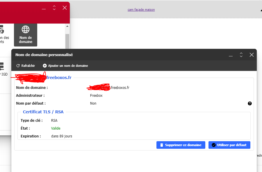

bon j’ai crée mon non de domaine comme cité plus haut.
puis pour testé j’ai mis 3 cam

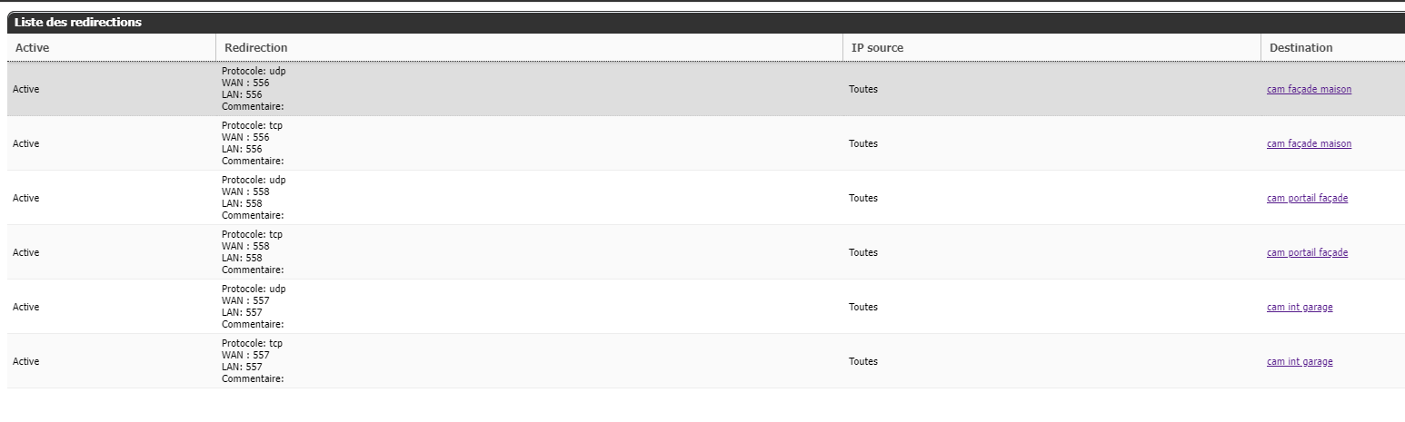

Tu mets des copies ecrans en disant « pour tester j ai fait 3 camera » …
Donc j ai plutot l impression que tu te fou de moi + qu autre chose … et donc que non tu n as pas suivi ce que j ai indiqué …
cam.facade.maison c’est ton jeedom ?
Et le wan change le numéro de port pour éviter les attaques web.
je doit faire cela dans la freebox
Si ton jeedom s appelle « cam facade maison » alors oui

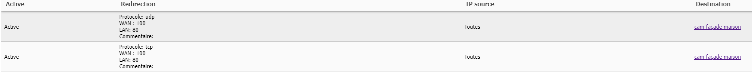

désolé mes la vidéo dit de faire udp et tcp, voila pourquoi j’ai fait cela.
non c’est une cam et non mon jeedom.
pour mon jeedom, si je suis pas trop idiot je doit faire avec l’ip de jeedom luna
