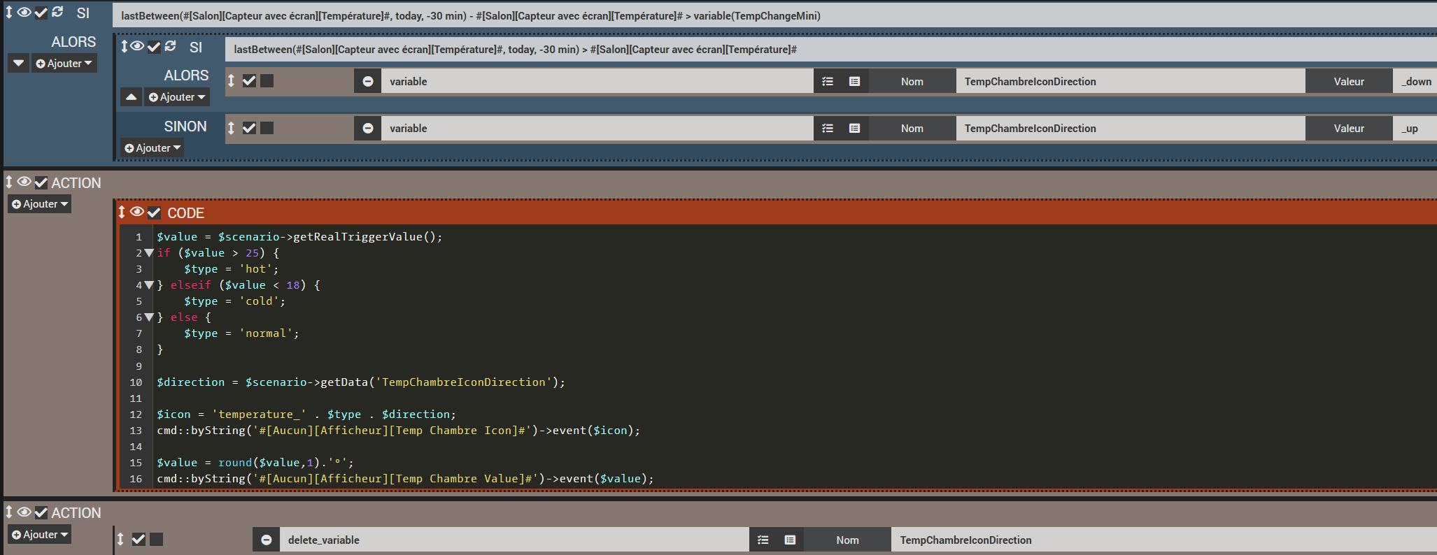

Voici le scénario qui s’exécute site à un changement de température :

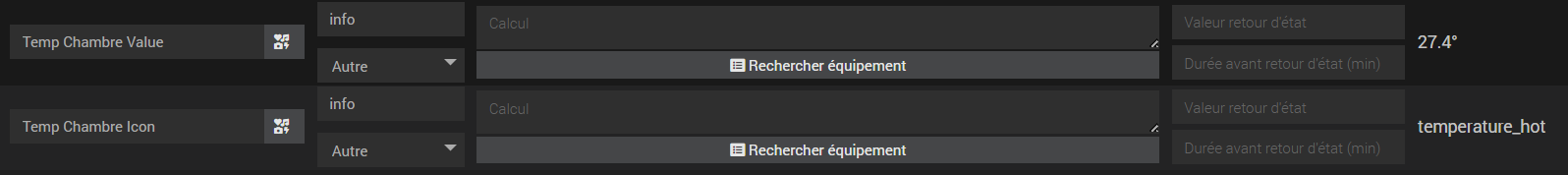

Et voici le virtuel :
Je souhaite donc pouvoir remplacer le code Jeedom par du php.
Pouvez-vous dans un premier temps m’aiguiller par rapport à la fonction lastBetween()
Je suis également preneur de tout conseil sur le code php existant.

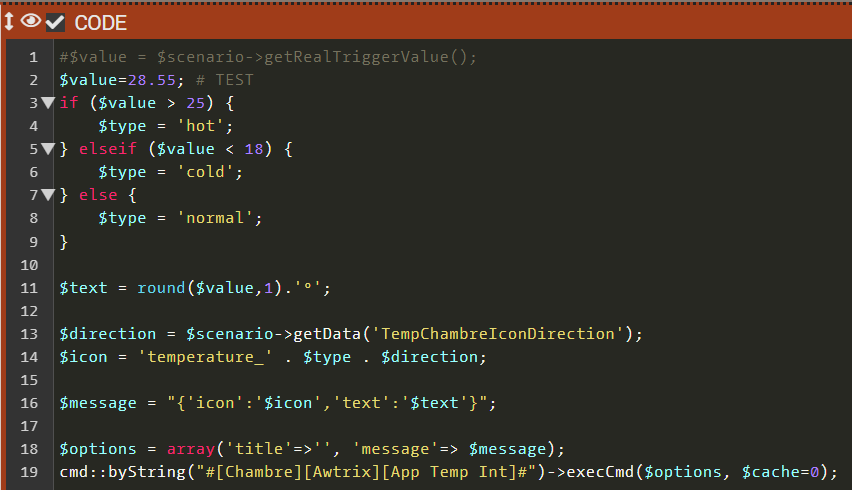

Dans le code php c’est :
$icon = 'temperature_' . $type . $direction;

Mon topic awtrix_chambre/custom/temperature est défini par :
{'text':'#[Aucun][Afficheur][Temp Chambre Value]#', 'icon':#[Aucun][Afficheur][Temp Chambre Icon]#}
Vous noterez la présence de simple quote pour le text et pas de quote pour l’icône.
C’est voulu/subi car dans certain cas, la valeur de l’objet est ajoutée avec des doubles quotes.

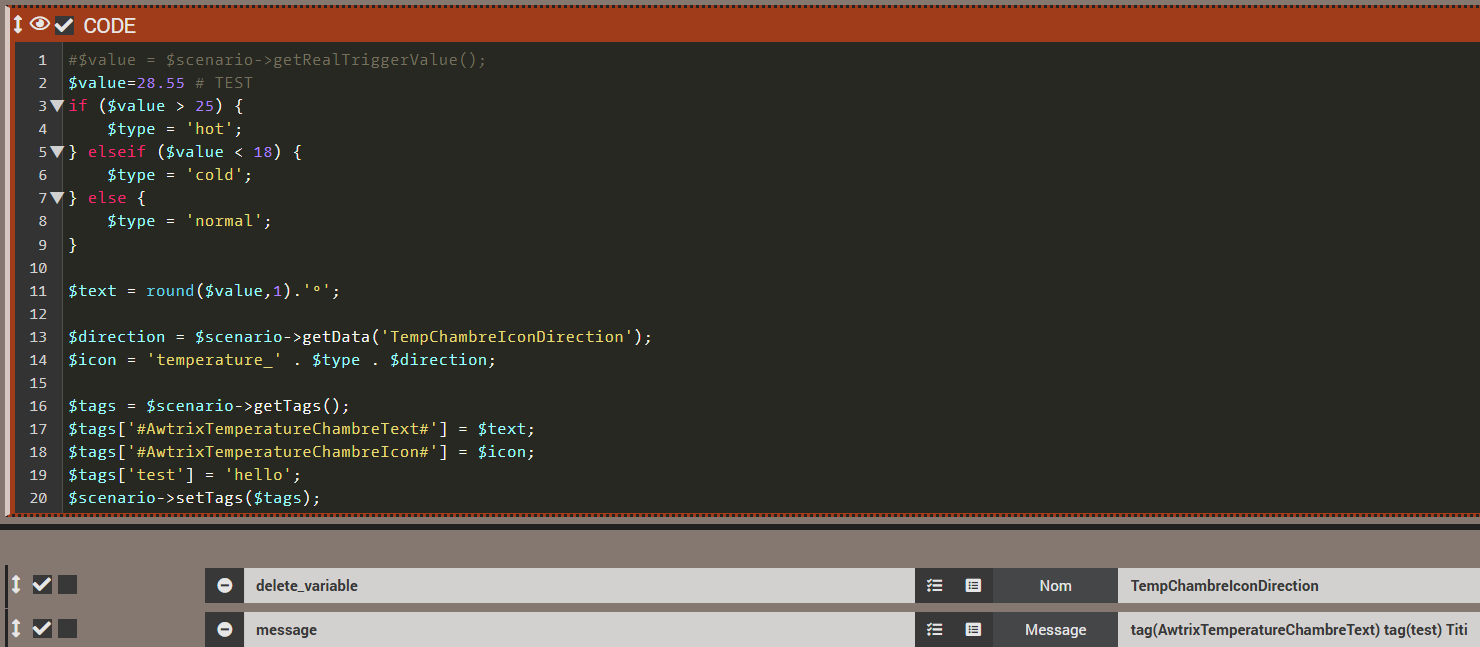

Sauriez-vous pourquoi mes tags ne sont pas reconnu après le code php ?
Pas de message affiché.
Ben, ma boule de cristal dysfonctionne pas mal en ce moment … Ca doit être à cause de la chaleur.
Sinon avec le log du scénario, on aura peut être plus de chances de pouvoir t’aider. :man_shrugging:t2:
Oups ! Au temps pour moi.
Il manque le ; après la valeur définie en dur pour test. :upside_down_face:
