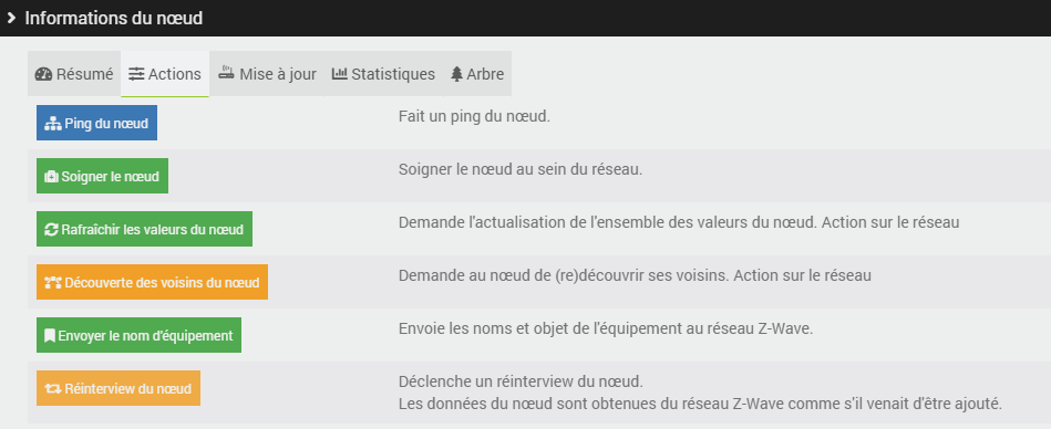

Ca manque un peu d’informations concrètes avec des captures d’écran par exemple mais as-tu tenté une réinterviewe de ces modules récalcitrants (Réinterview du noeud)?

J’ai tenté un reinterview des nœuds sans amélioration notable. La migration à été réalisé ce matin. J’ai installé Debian 11 hier soir et je me suis attelé à Zwave-JS ce matin. OpenZwave à bien été désactivé AVANT que je réalise le backup qui à été restauré hier soir, pour éviter des conflits.
Je viens de refaire un test sur l’un des Fibaro qui ne fonctionnait pas et ça re-fonctionne ! Certainement le reinterview et un peu de patience auront résolu le soucis. Je ne peux pas tester le dernier Fibaro pour le moment y a bébé qui dort dans ma chambre :sweat_smile:

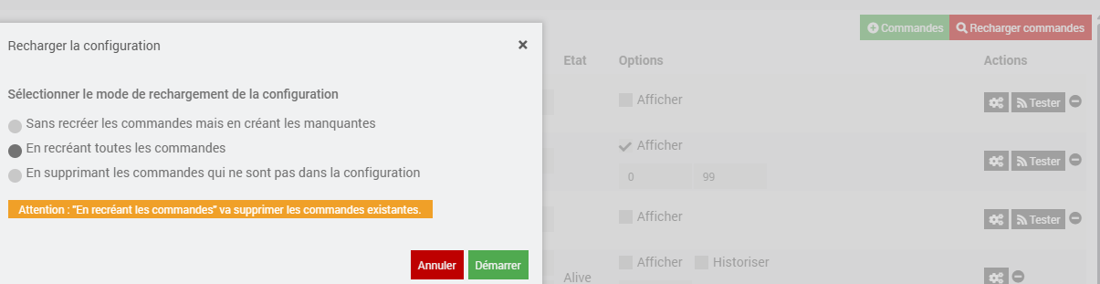

En second recours il reste le bouton Recharger commandes mais à première vue il faudrait d’abord que les modules soient bien reconnus et non en Node inclus:

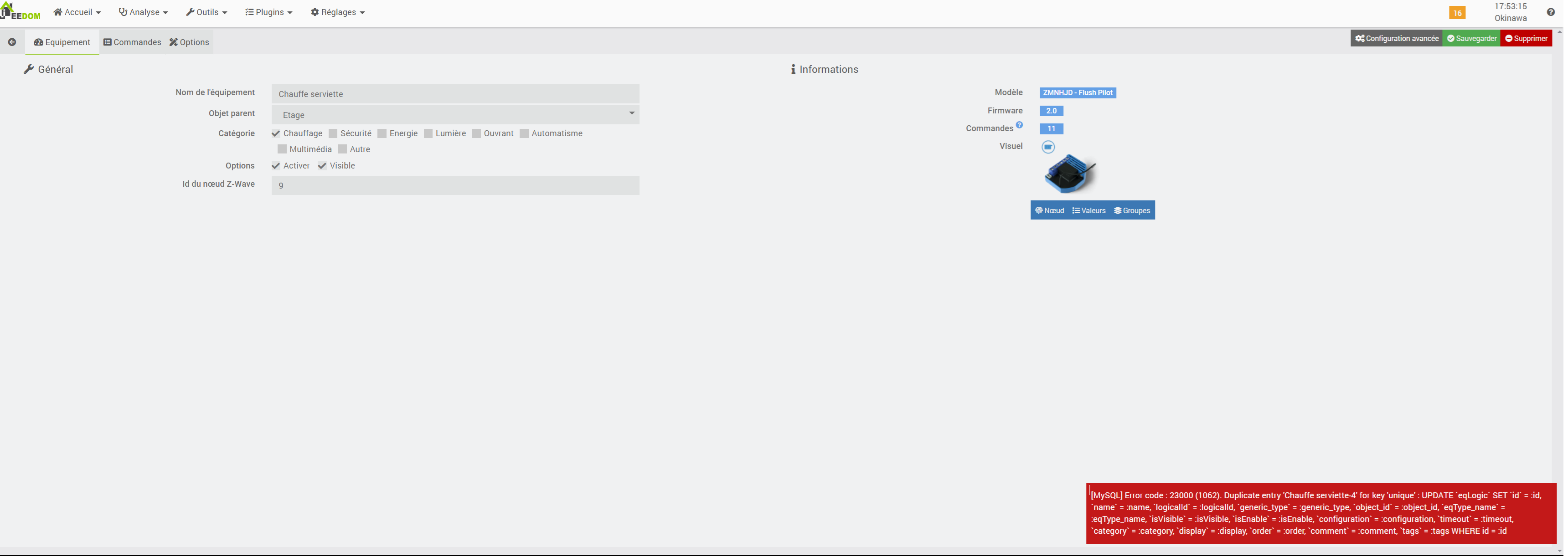

Par contre le motion sensor (oeil intelligent) et le contrôleur fibaro pour chauffe-serviette ne peuvent pas être nommer avec leur ancien nom, j’ai un message d’erreur comme quoi le nom est déjà utilisé.
J’ai du les nommer avec « NEW » à la suite pour le moment.
Comment puis-je trouver et effacer les ID associé pour utiliser les anciens nom ? (ça me permettrai de ne pas renommer les équipements dans tout mes scénarios)
Sûrement parce qu’ils existent déjà sous ce nom dans le plugin openzwave.
Il est toujours bon de consulter la documentation d’un nouveau plugin avant de commencer à l’utiliser. Dans ton cas, il me semble que prendre connaissance de la fonction Remplacer du core te sera utile je pense :wink:

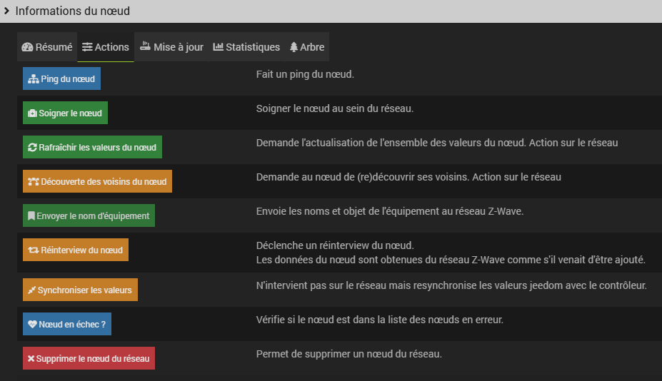

S’il s’avère qu’il s’agit effectivement d’un nœud inexistant qui n’aurait pas été exclu du réseau z-wave, il reste la solution de forcer la suppression au niveau du contrôleur (Supprimer le nœud du réseau):
