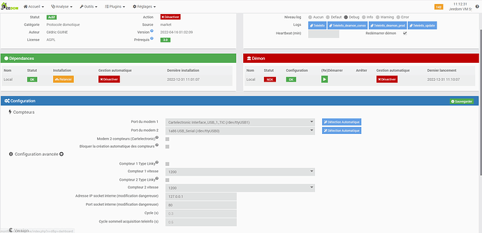

bonjour
il y a quelque temps j’ai installé et configuré le plugin téléinfo grâce à vous
vous m’aviez indiqué qu’il fallait que je le passe en béta
ce matin, j’ai vu qu’il y avait une mise à jour, et j’ai revoulu passer sur la version stable
il ne fonctionne plus
j’ai réinstallé plusieurs fois les dépendances, reconfigurer les ports comme auparavant
toujours pareil
teleinfo.txt (57,6 Ko)
teleinfo_deamon_conso.txt (43,8 Ko)
teleinfo_update.txt (19,6 Ko)

Error: importing module from jeedom folder
No module named requests
vous auriez une idée de ce qui cloche?
