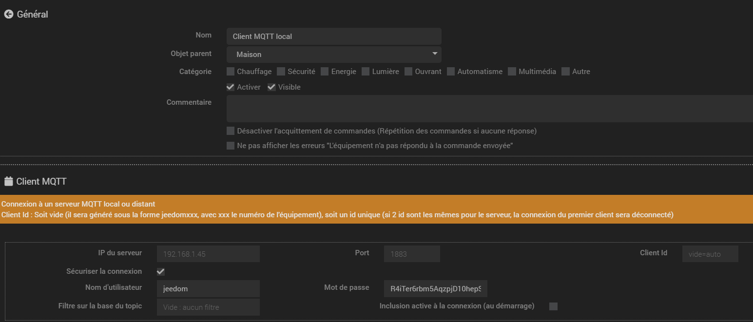

Dans le plugin Zigbee2MQTT, j’ai créé un Client MQTT local
Je parviens à me connecter à l’interface Zigbee2MQTT (windfront), appairer en cliquant sur autorise l’appairage.

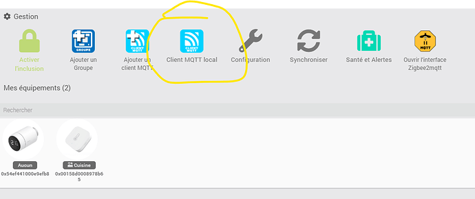

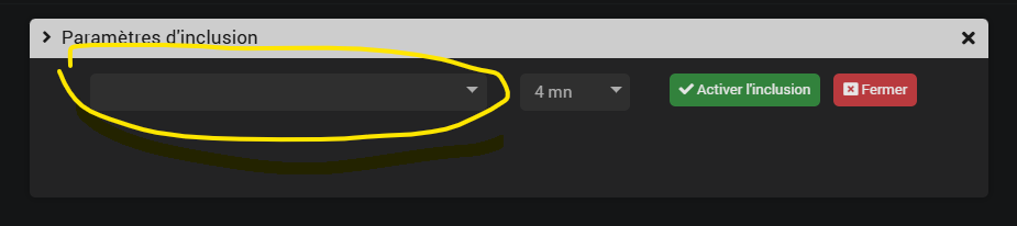

Mais dans Jeedomn pas moyen d’inclure ou voir les équipements. Quand je clique sur Activer l’inclusion, est-ce normal de ne pas avoir qqch dans la zone jaune ?

J’ai vu apparaître deux éléments qui étaient présents sur la page du client MQTT local.

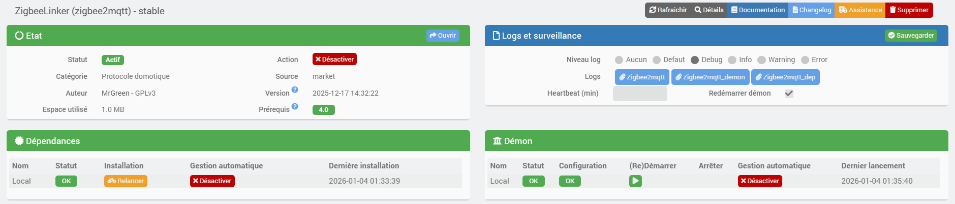

Par contre j’ai à présent le message : « le service zibbee2mqtt est arrêté » et je n’accède plus à la page du client MQTT local.

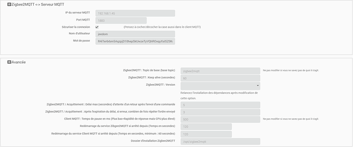

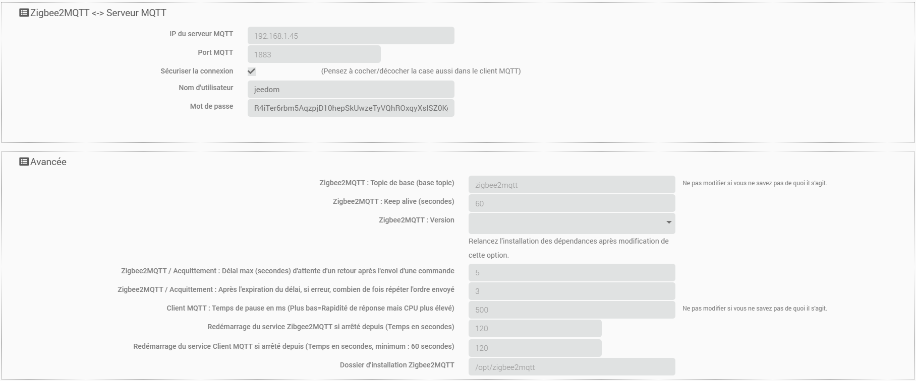

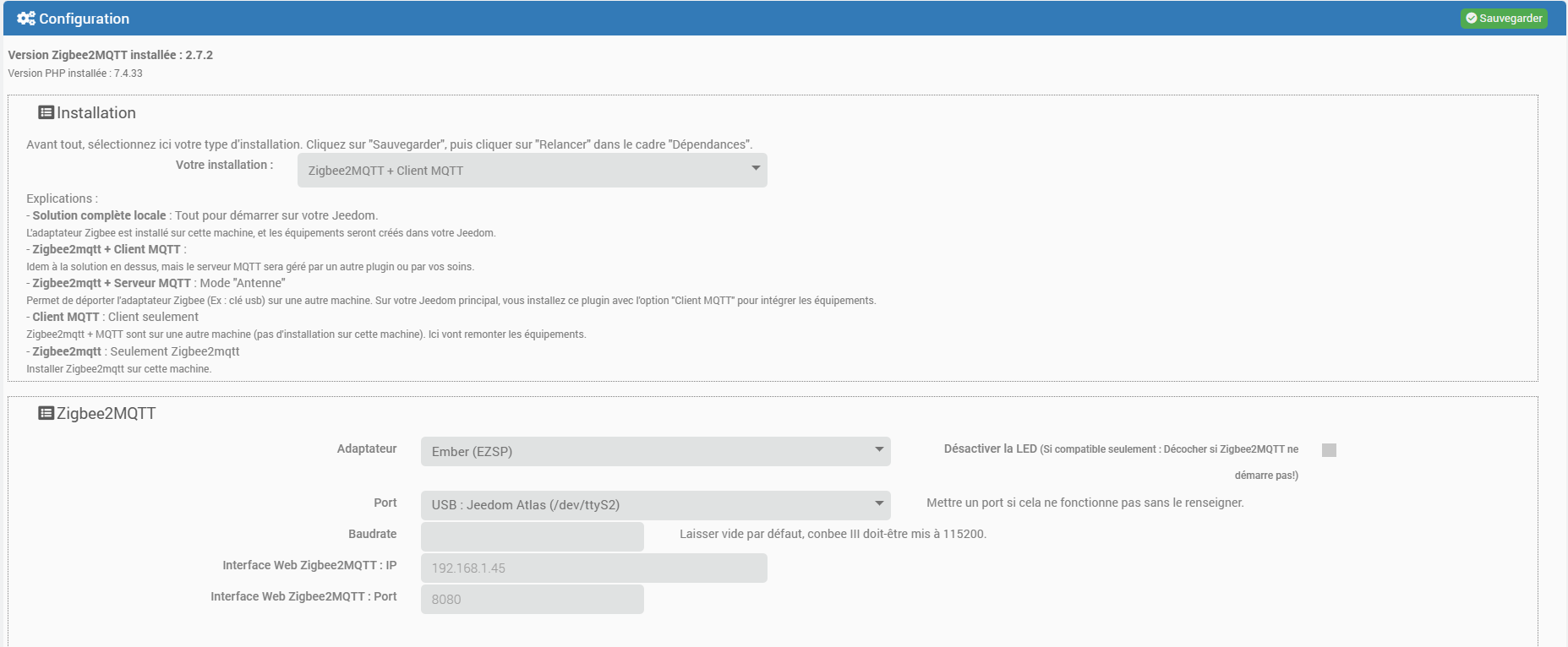

Pourriez-vous montrer la liste des ports disponibles pour le controleur zigbee?
Pourriez-vous donner la partie configuration de zigbeelinker en entier et pas des morceaux choisis ? (Version zigbee2mqtt, non visible par exemple)
Si le firmware du controleur atlas est àjour, vous devez choisir le type ember.
Cela.manque de logs aussi.
Bonjour Antoine, voici. Si ce n’est pas ce qui est demandé, pouvez-vous m’orienter ? Je ne suis pas expert.

Configuration :
Concernant la version de la clé, je n’ai jamais effectué de mise à jour, j’ai toujours utilisé le plugin Zigbeelinker sous debian 10. Par quel chemin dois-je la mettre à jour si nécessaire ? Il y a t il eu plusieurs versions de clé interne à l’atlas pour le Zibgee ?
Pour les logs, lequel serait nécessaire ? ceux en debug dans la config Zigbeelinker ?

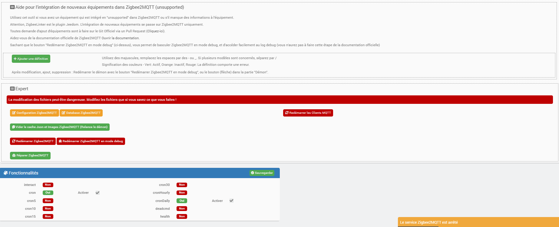

Pour info, dans la situation actuelle, « Zigbee2MQTT est arrêté » s’affiche en permanence comme on peut le voir sur une impression écran, je n’ai plus accès au client MQTT local :

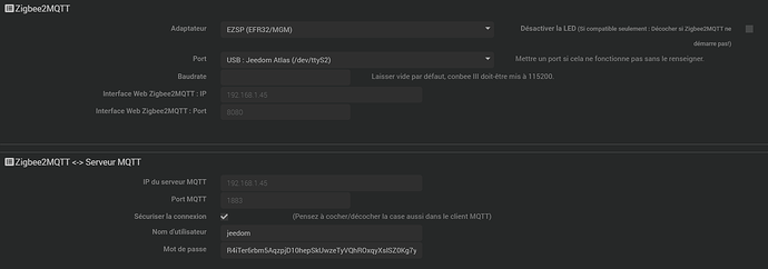

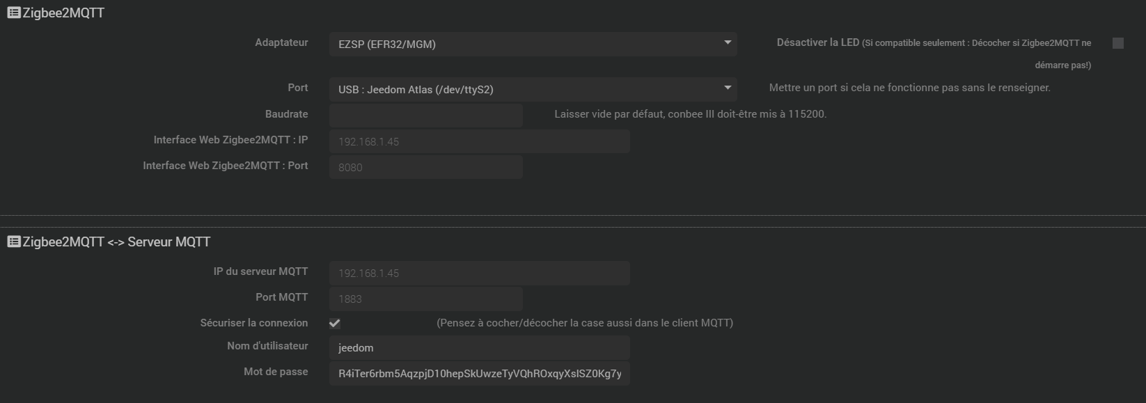

je me suis finalement acharné, essayé plusieurs tentatives en appuyant sur les boutons du mode expert dans le plugin zigbeelinker (Réparer, redémarrer …etc)
Malgré cela c’était instable, pour finir j’ai modifié les paramètres ainsi :
Adaptateur EZSP(EFR32/MGM)
Port : USB : Jeedom Atlas(/dev/tttyS2)
Pour le serveur MQTT j’ai complété :
ip du serveur MQTT : 127.0.0.1
Port 1883
Le démon a été OK et tout s’est mieux passé, j’ai pu en cliquant sur inclusion constater que l’inclusion était active aussi sur Zigbee2MQTT.
