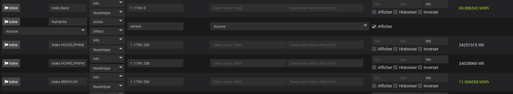

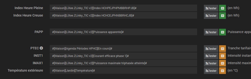

J’ai du me tromper qqu part dans la config, voici les éléments :
De mémoire, le paramètre PTEC attend une valeur HP ou HC.
Toi, le Weekend, ta valeur est « HEURE WEEKEND »
Tu dois surement pouvoir modifier ça avec : (#[Maison][Agenda Périodes HPHC][En cours]# == 'HEURE PLEINE')?'HP':'HC'
Je ne pense pas que ce soit un problème de PTEC pour lui comme ça marche en semaine. J’ai l’impression qu’il a un autre tarif le week-end et donc qu’il aurait un 3ème index. D’où ma question ci-dessus.
Il faudrait qu’il utilise alors l’index BBRHCJW pour le week-end et pour cela qu’il utilise le mode TEMPO, et bien sur adapter le PTEC en conséquence
En fait même si le PTEC est faux, on aurait tout de même quelque chose si un des index évoluait
Et si tu regardes la valeurs index base est la somme des 3 index en dessous. Mais tu as raison il faut tout de même gérer le PTEC dans ce cas

je suis bien en option weekend (tarif HC tout le weekend et la semaine de 22h22 à 6h22)
En effet le weekend j’ai « Heure-Weekend » qui remonte. Je ne l’avais pas avant car le module Z-linky devait avoir une version de firmware trop ancienne. J’avais d’ailleurs fait un virtuel pour gérer HP/HC et palier à ça (#[Maison][Agenda Périodes HPHC][En cours]#).
Je vais tester en intégrant cette fois ci la bonne commande
EDIT : j’ai modifié avec la valeur provenant du ZLinky, là ou il affichait HEURE WEEKEND j’ai maintenant HC comme prévu. C’est plus propre que mon virtuel « Agenda Période HPHC » qui faisait le taf néanmoins.

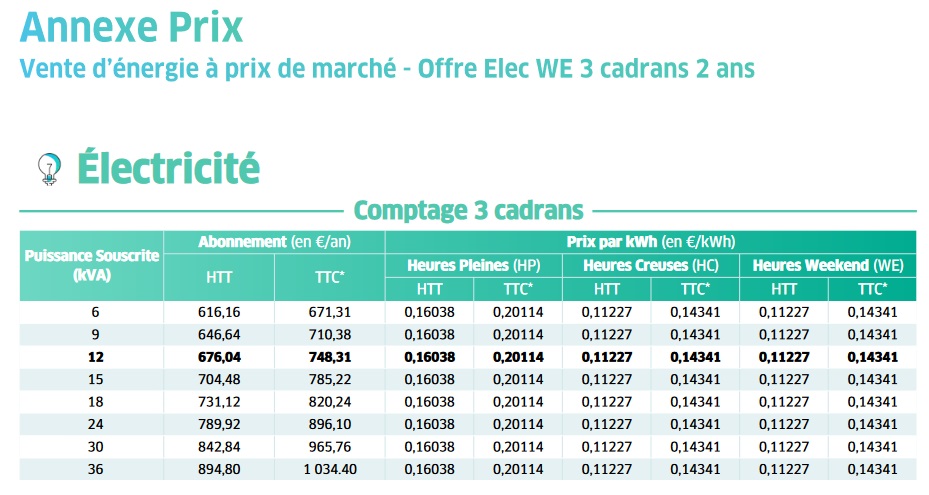

Je ne pense pas avoir un prix différent le WE (je vais checker mon abonnement) mais en effet la valeur BBRHCJW est bizarre. Si j’active les logs en mode debug ça peut vous servir ? Autre chose, Jeedom m’indique ça en message d’erreur :
Comme je disais au dessus, tu dois avoir 3 index dont 1 spécifique pour le week-end même si le tarif est le même. Regarde celui BBRHCJW. je pense que c’est celui-ci qui s’incrémente le week-end.
Si c’est bien cas, il faut alors que tu te mettes en tarif TEMPO sur SuiviConso pour pouvoir renseigner 3 index
en fait, je parlais du bouton « tester » de la commande PTEC
Mais, quoi qu’il en soit et pour des raisons évidentes, la solution de @superbricolo est la meilleure puisqu’il s’agit effectivement d’un tarif blanc.

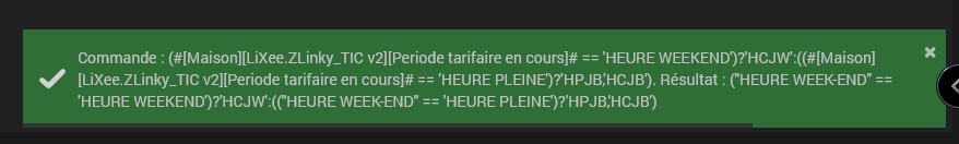

ok, et tu ferais ça comment ? avec un virtuel ? je ne suis pas à l’aise avec les valeurs attendues…
(après, promis, j’arrête de t’ennuyer !)
serais-ce simplement BLEU, BLANC, ROUGE ?
EDIT:
dans mon cas ce serait HPJB, HCJB, HCJW avec un scénario horaire, right ?*
et merde… je suis en « HEURE WEEK-END » (syntaxe vérifiée par le retour de la commande source) et ça me retourne HCJB, pas normal ça devrait être HCJW, je peux attendre ça ne viendra pas
